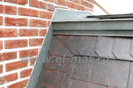

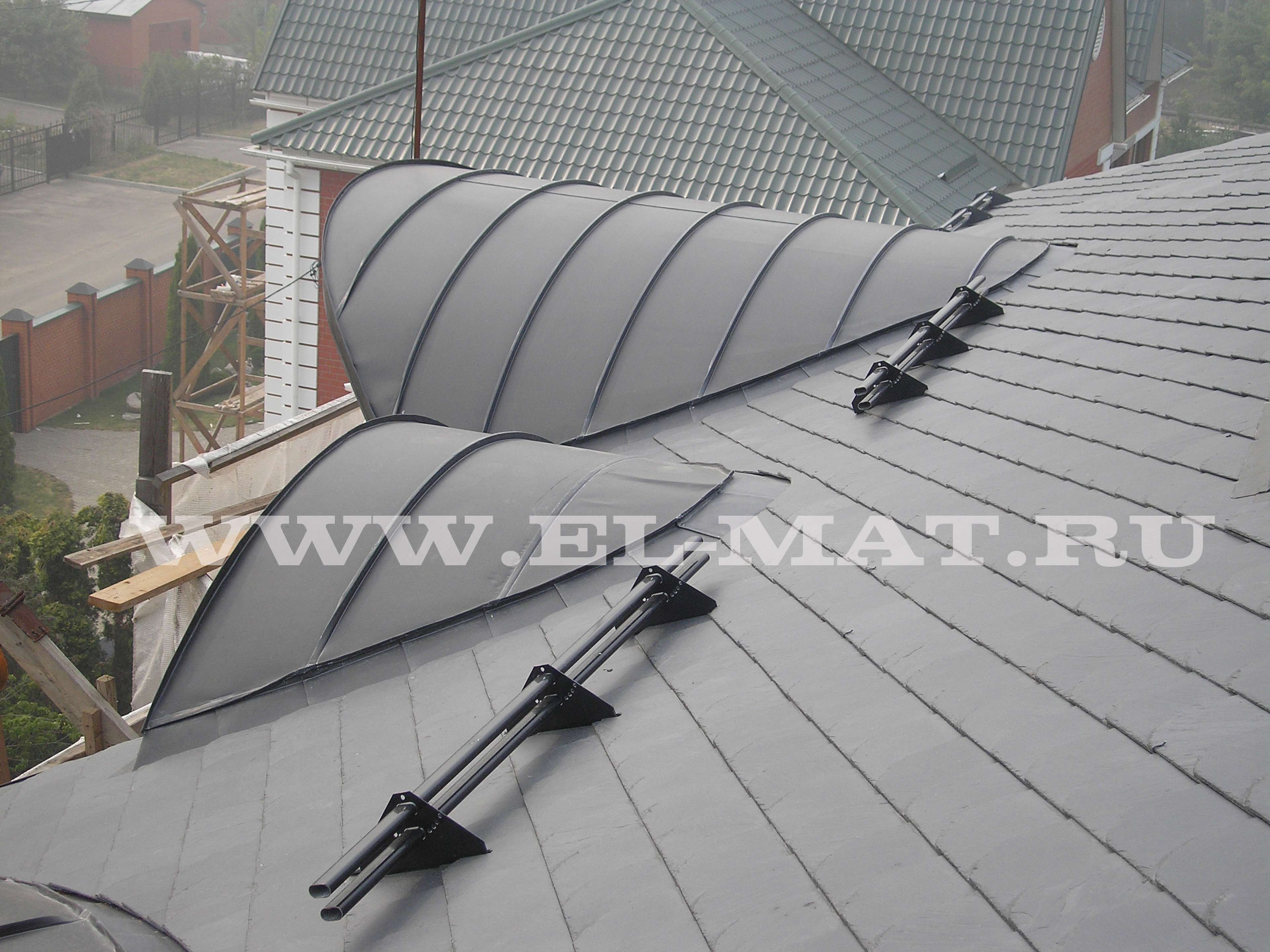

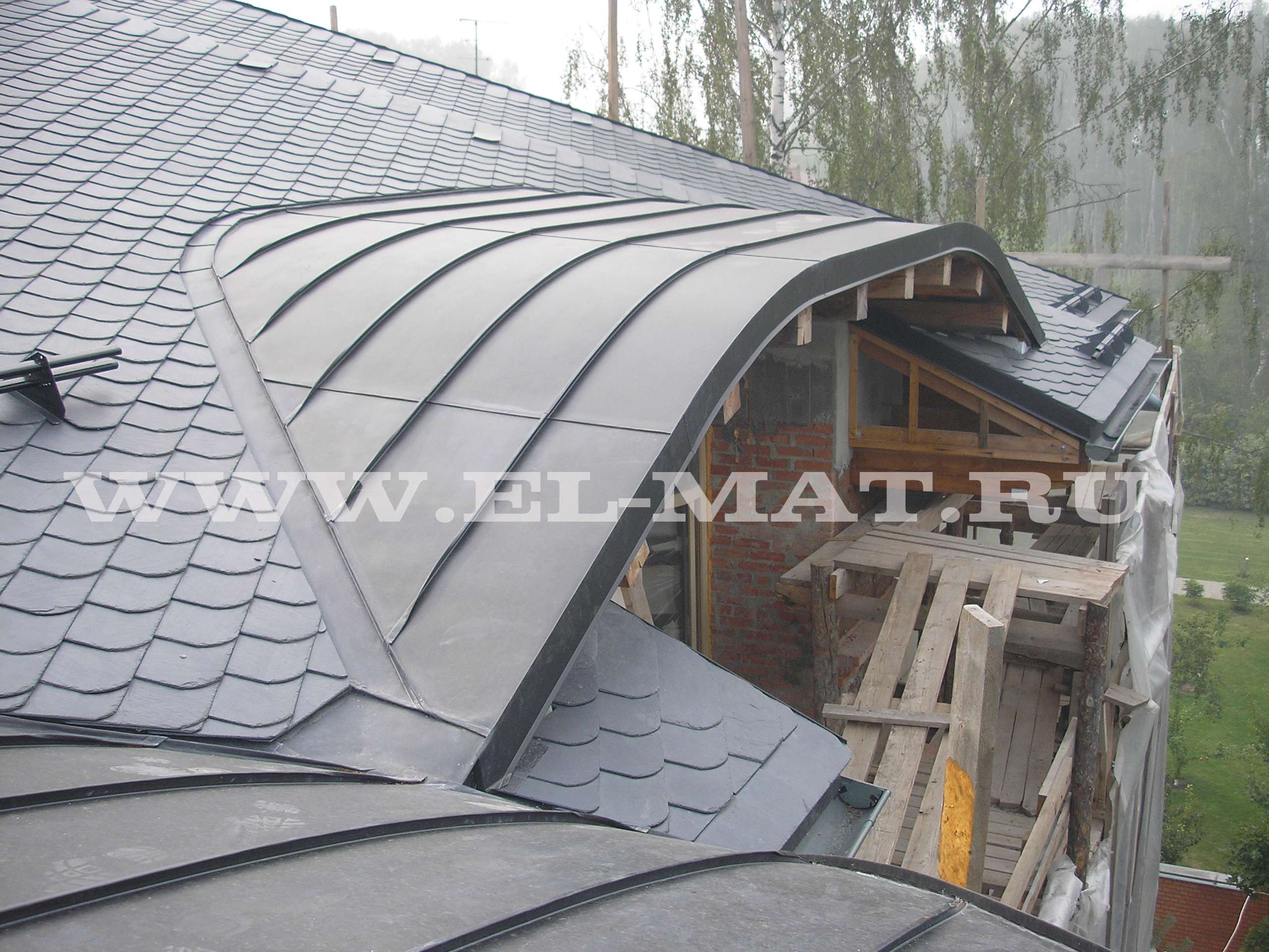

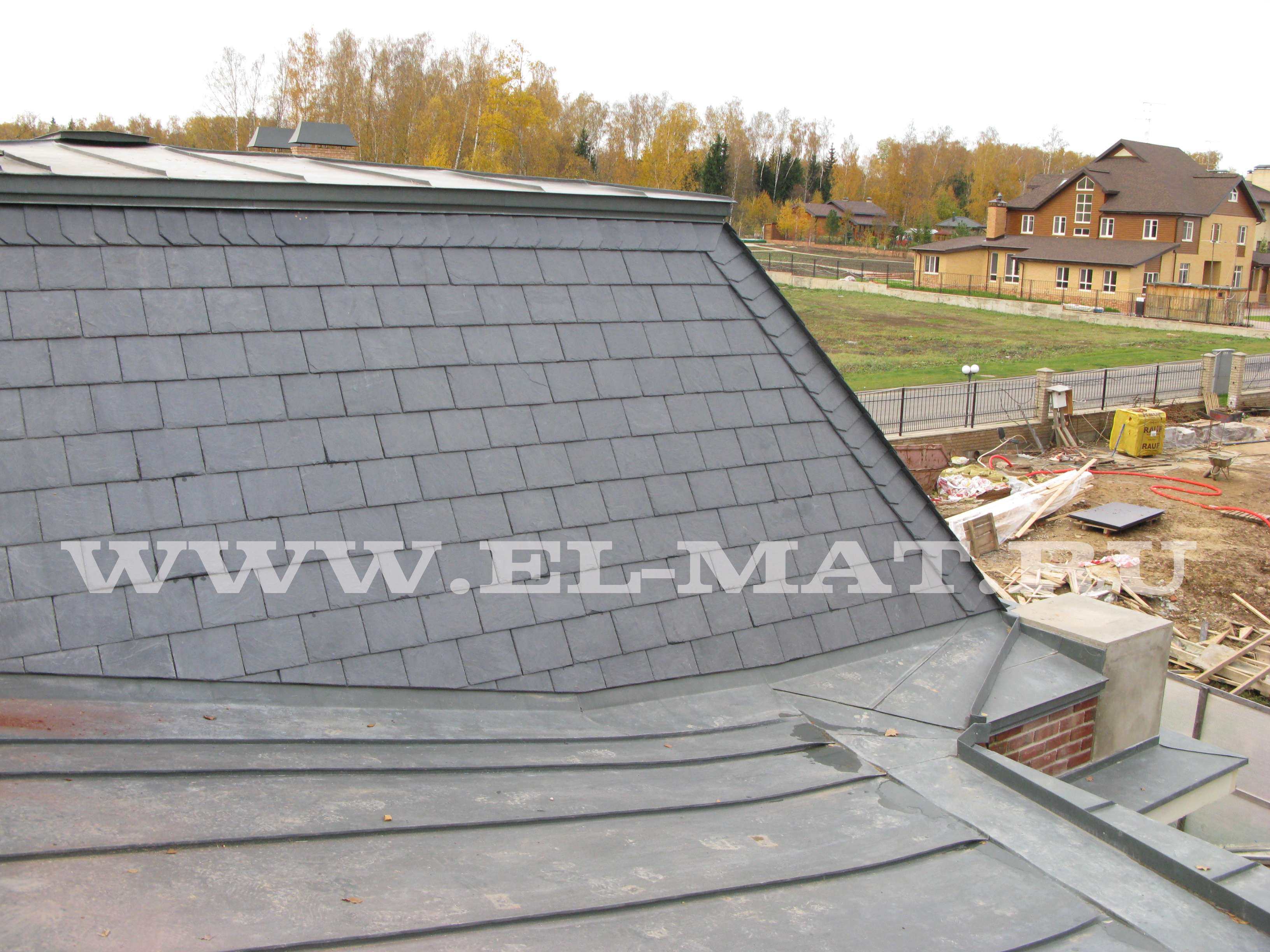

Какой из металлов оптимальнее применять со сланцем? На проекте помимо шпиля будут ведь и другие места, где необходимо использовать металл. + водостоки
Хотелось бы, чтобы долговечность и внешний вид материала соответствовал сланцу!
 Заголовок сообщения: Re: Форма сланца
Новое сообщениеДобавлено: 21 дек 2010, 17:20
На наш взгляд, металл наиболее гармонично сочетающийся со сланцем - это цинк-титан (см. фото)
Так же сланец сочетается с медью (http://www.el-mat.ru/kurk.html), но чтобы не ждать, медь лучше сразу брать патинированную. Алюминий со сланцем не монтировали, но похоже, что сочетаться они будут.
