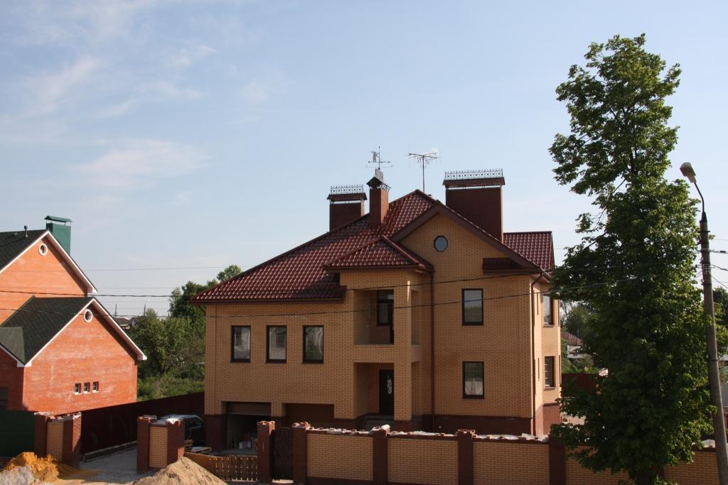

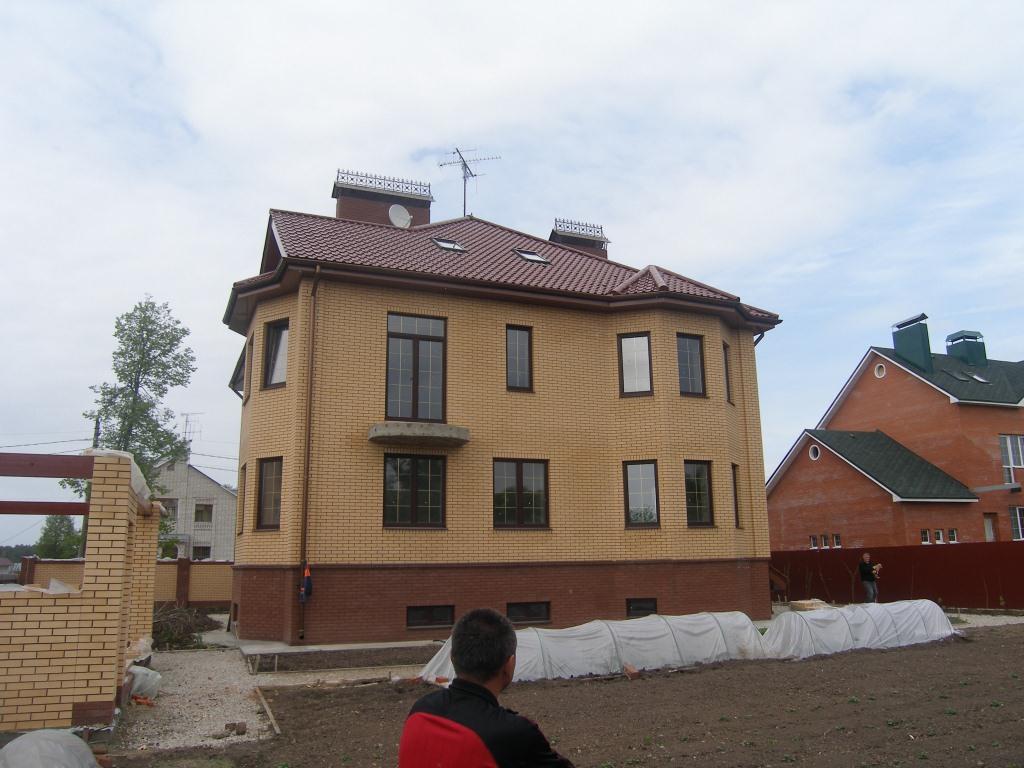

Дом расположен на 10-ти сотках, вокруг "халупы". Для сланца нужен свой стиль. Этот дом не "под сланец" на мой взгляд и заказчик спустя время сказал спасибо за то, что я его переуговорил.
Сегодняшним состоянием дома он доволен и меня это радует. А деньги мы заработаем на других домах, например его детей. Спасибо.

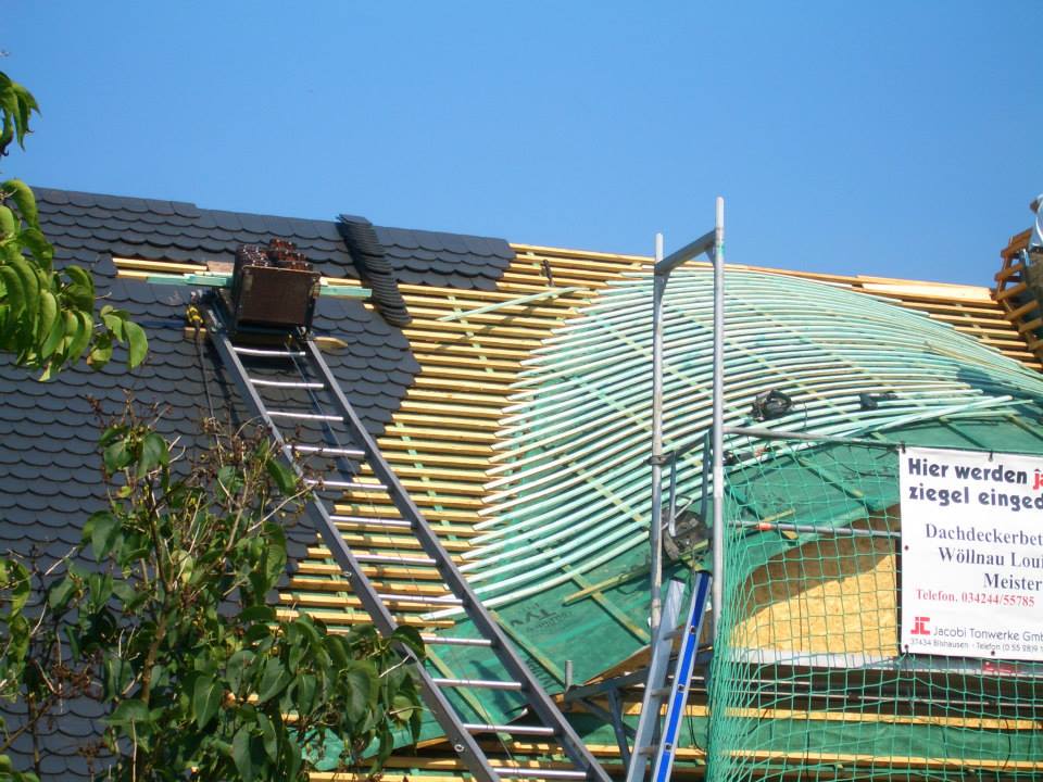

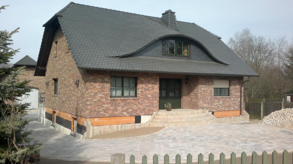

Сланец надо крепить на слошной настил. Если плитка прямоугольная, то можно на шаговую обрешетку.
Насчет утеплителя - это какой брать. если немецкий Пурен, то у него есть встроенный в утеплитель конструктив, к которому можно крепить деревянные конструкции. Если утеплитель простой, то сквозь него надо крепиться к стропильной системе. Если под утеплителем хороший сплошной настил (толщиной от 30 мм), то к нему.
На фото пример системы под бибер. Но для прямоугольного сланца тоже самое будет.
Если формат мелкий или форма сланца другая - нужен слошной настил. Но принцип тот же
