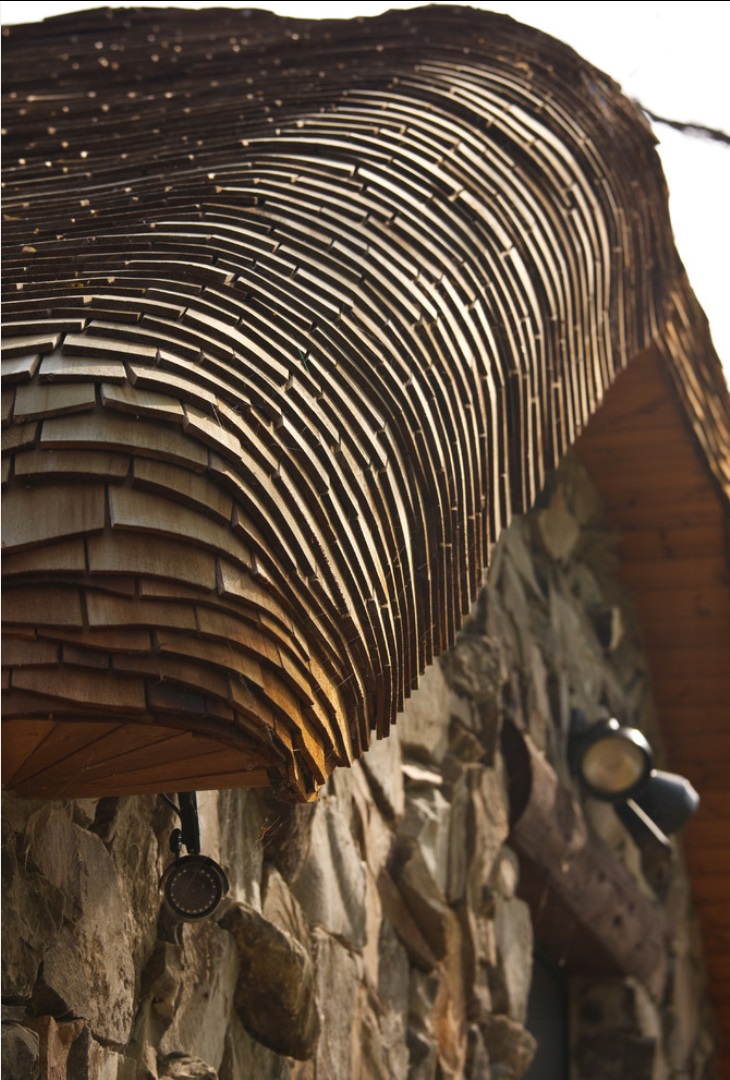

Что это за решение? На сланец вроде не похоже
Кровельщег
Сообщения: 79
Зарегистрирован: 23 июл 2011, 20:34
Re: Что это за решение? На сланец вроде не похоже
Непрочитанное сообщение Кровельщег »
Скорее всего,битумная (гибкая) черепица. Вот пример подобного же художества крупным планом.
Цвет заданной кровли уж больно не похож на битумную, хотя такую форму проще всего было бы сделать именно ей.
Но моя версия, что это деревянный гонт. Тут цвет соответствует постоявшему дереву.
Судя по тому, что торез материала создает некий объем, приму сторону Бармалея.
Толщина материала очевидно больше битумки...
Вот укрупненные примеры такого решения. Достаточно тонкий шиндель
Зато позволяет создавать действительно сложные формы..
Подобные объекты. По мне - так на любителя. Для деревянных домов неплохо.
Очень красиво. Но какая-то уж больно тонкая щепа.
Не начнет ее крутить???
