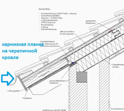

Стандартная карнизная планка 10 см крепится на лобовую доску, на 2-3 см планка заходит в желоб.
Извините - стандартная карнизная планка НИКОГДА не крепится на лобовую доску.
011ru.jpg [ 56.37 Кб | Просмотров: 11561 ]
trauferu.jpg [ 71.87 Кб | Просмотров: 11561 ]
как Вы видите - стандартная карнизная планка НЕ ИМЕЕТ физической возможности коснуться лобовой доски из за наличия крюков водосточной системы.
Крепление крюков НА лобовую доску.... не имеет названия, кроме матерного..
