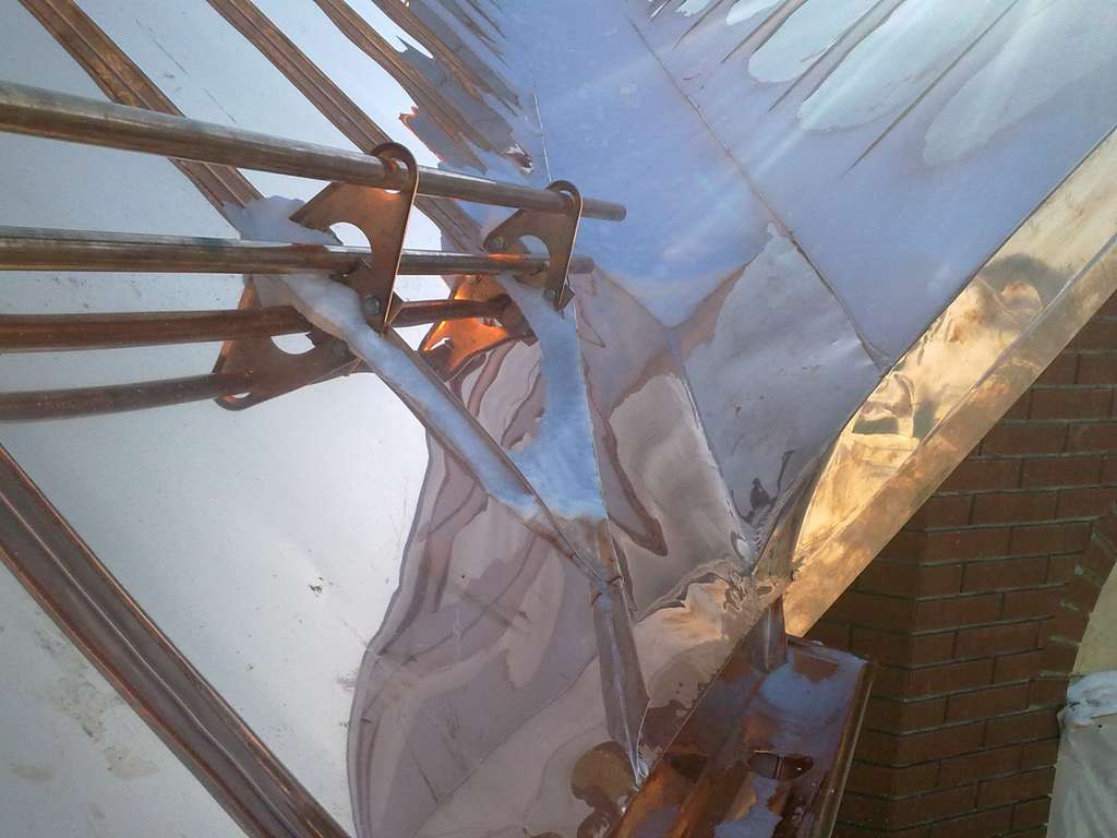

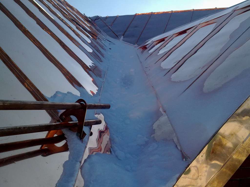

Какие есть варианты организации снегозадержания в ендове (снеговой карман получается достаточно большой).
Пока рассматриваем 2 варианта:
1. Поставить трубки подлиннее, чтобы они максимально перекрыли ендову.
2. Повесить цепи из нержавейки, от конца трубок (стоящих сейчас) до крепления на фальц на противоположном скате.
К стати - медные цепи в природе существуют?

Ставить более длинные трубки рисковано. Большая консоль трубы может ее согнуть. См. фото
Есть вариант согнуть трубу заранее. Такой вариант как-то встретил в Германии. Угол придется как раз на ендову, что обеспечит ее жесткость.
Но ставить лучше тогда не в один ряд.
Есть штатное решение для ендов со специальным элементом, но оно существует для решеток.

А если согнуть и на другой скат закрепить на одну опору, выдержит?
И что лучше согнуть или спаять под углом?

А лучше ( хотя не проще... ) использовать стержень из нержавейки . Сгибают под примерным углом ( или если есть возможность замерить - под точным ), выставляют трубы максимально к середине разжелобка, вставив предварительно эту угловую скобу. Держит очень хорошо. Только длину стержня не жалейте - хотя бы см по 80 в каждую сторону...

Меня смущает правый скат, там проблема с местом установки двух опор, да и похоже смотреться будет плохо.

Оставлять трубки так как они есть опасно. Масса, сходящая по ендове будет выталкивать трубки в обратную сторону (если их конечно жестко не закрепить в опорах).
Оптимально конечно гнуть, но тут без примерки по месту не обойдешься.
