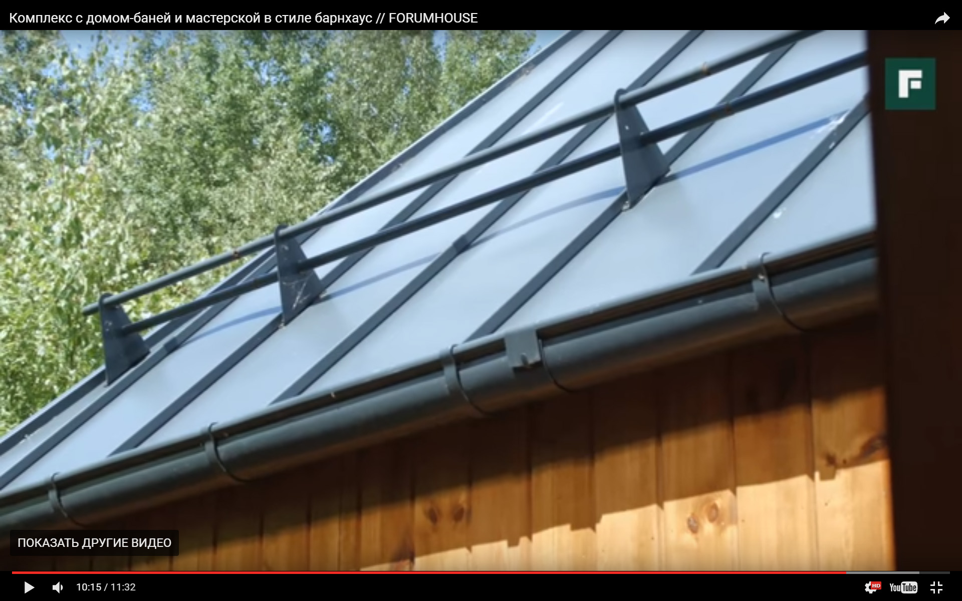

На одном из видео хозяин демонстрировал фальцевую кровлю.
Обратил внимание на снежки - что это???
здесь ведь ещё что интересно - вероятно подвижные кляммера ставили, деньги тратили на их приобретение. А потом - раз - и на шурупы , через металл, жестко в подконструкцию. Наверное ещё резиночки проложили или герметик. Для "защиты" от протекания.

Хозяин в комментарии к видео потом написал, что вроде как заменил систему.
Но вопрос - дырочки то видимо остались!?
