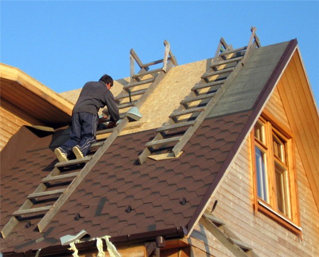

Интересно, какой толк будет от четырех бугельков, что поставили на этой кровле!?

На эти 4 бугеля можно закрепить красочную гирлянду на Рождество, или воздушные шарики...
Очень полезная для крыши весчь....
Думаю, что монтажники отчитаются заказчику, что снегозадержание у него стоит и он может ничего не опасаться.
Кстати не совсем понимаю как они монтирую плитку на двух таких лестницах. :?
