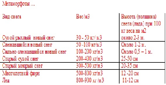

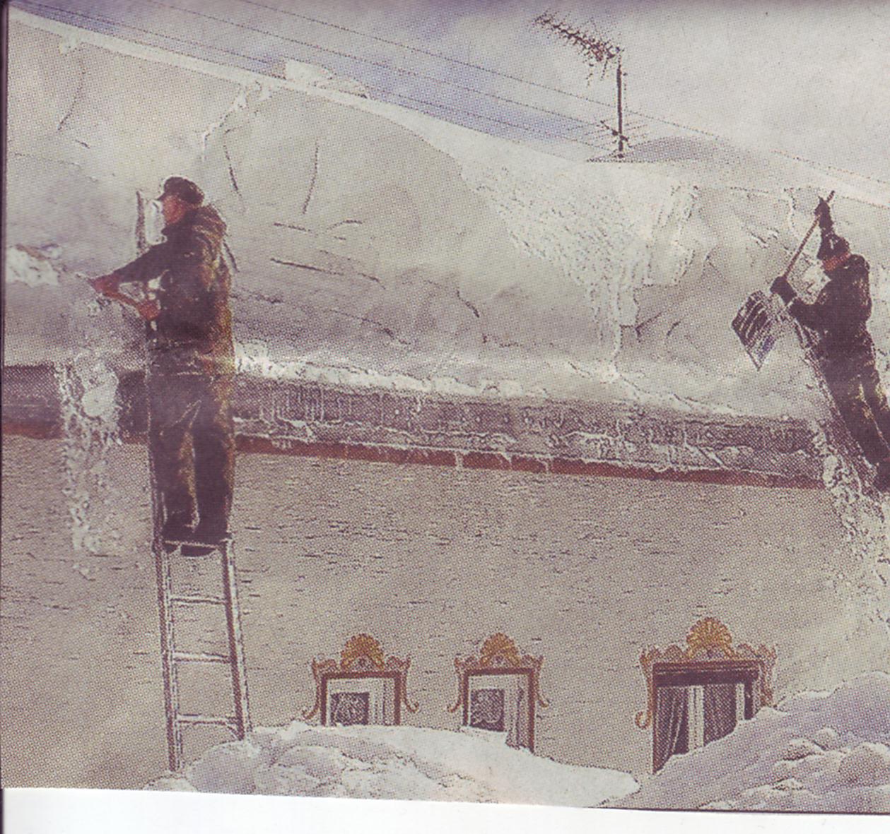

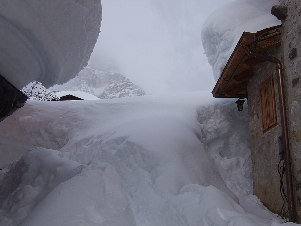

вода аморфна.
Ты наливаешь воду в чашку - она становится чашкой, Ты наливаешь воду в бутылку - она становится бутылкой, Ты наливаешь воду в чайник - она становится чайником, Вода может течь, а может крушить.
Снег - это не более , чем одна из форм воды. Еще есть фирн, есть лед. Лед также имеет разные варианты , а от этого меняется его плотность.
