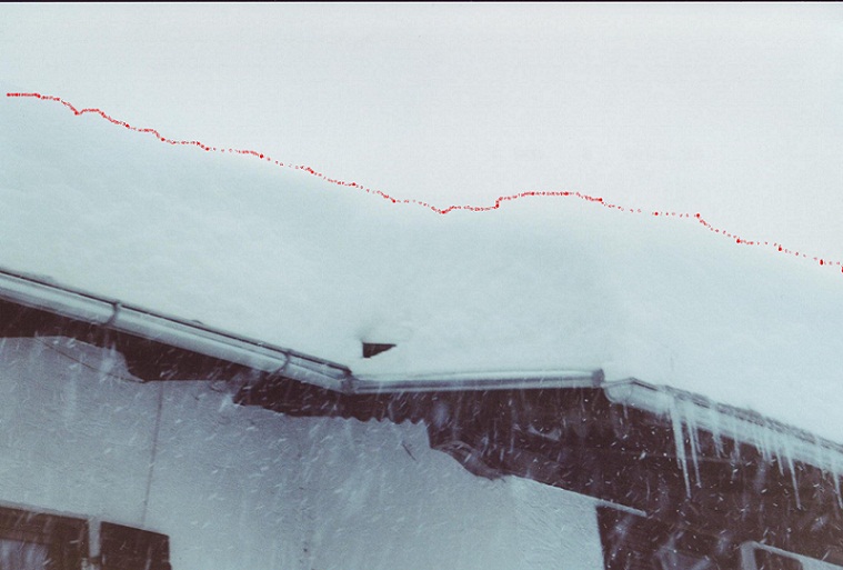

На представленной фотографии - желоб ( 250 ) - один из самых маленьких. Высота снежного покрова - где то до 60 см, НО... по всей кровле. Уклон кровли - 16 - 20 градусов. Снег - тяжелый и мокрый. Максимально конструкцию считают на 550 кг на м2. Можно, конечно, сказать - большой запас ! Но , наверное, лучше иметь бОльший запас , чем разрушенные кровли ?
У нас , даже по самым последним нормам ( да и еще в зависимости от регионального деления ) 230 кг на м2 максимум ?
