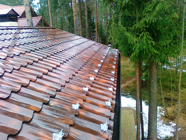

Мы ставили, пару недель назад..... в живую они меньше чем на картинках....а самая запара скручивать резиновые шайбы с саморезов чтоб подложить их под кронштейн (900шт. :roll: ) (крепёж в комплект не входит).... если кровля смонтирована не вами (как в нашем случае) то очень важно чтобы обрешётка была установлена верно и желательно по ширине не менее75мм.растояние по вертикальной оси крепежа 33мм.( в нашем случае 50мм. да и набита под верх волны :lol: ) т.к самое важное поджать резинку.....а склеем очень геморно....зато без дырок ;)
16042012126.jpg [ 200.89 Кб | Просмотров: 16898 ]
