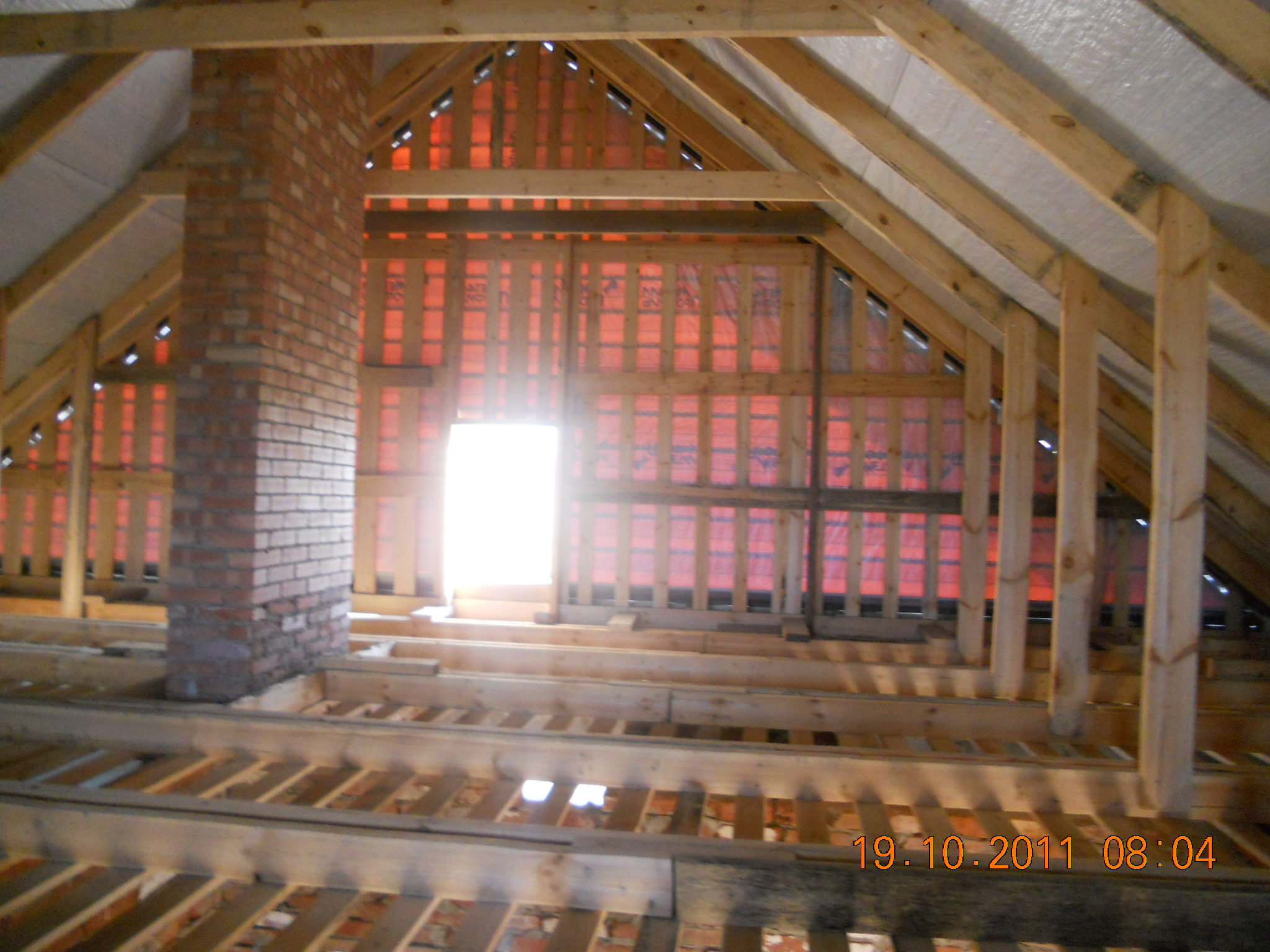

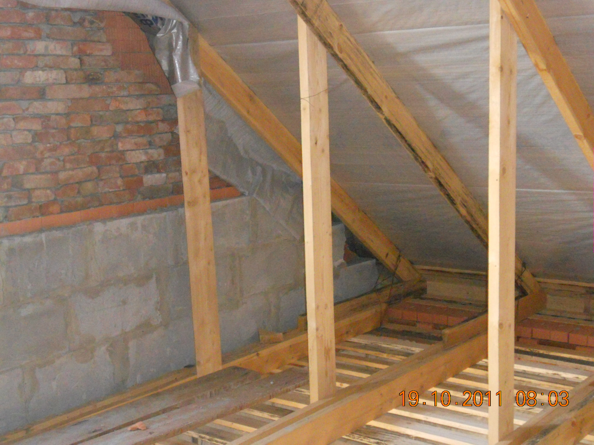

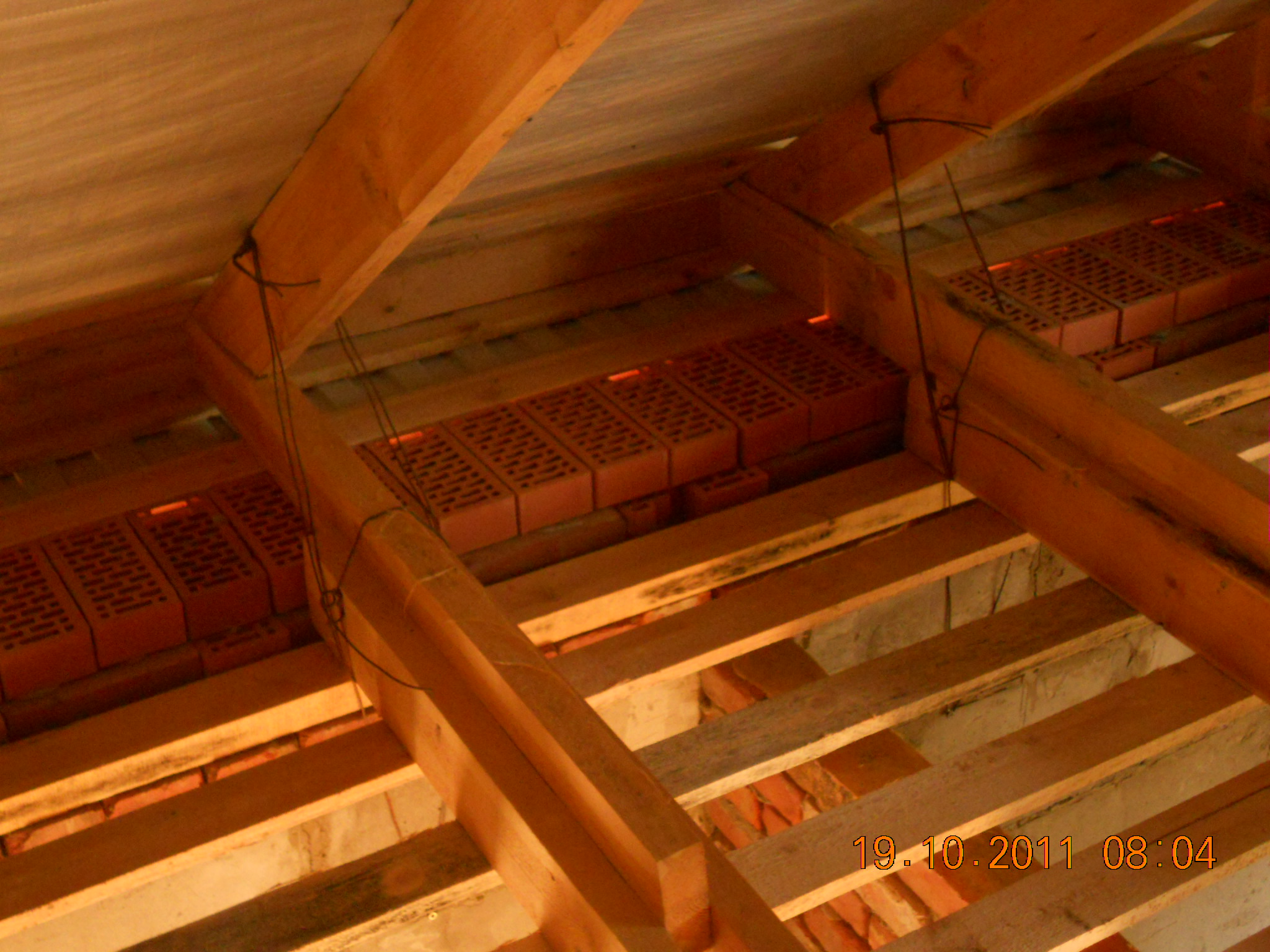

Привет! Недавно смонтировал крышу,хотелось бы узнать ваше мнение.

Лучше бы Вы спрашивали "совета" до такого "монтажа"! И какой совет Вам нужен?
- Мауэрлат - неправильно
- Стропила - неправильно
- Фронтон - неправильно и т.д.
Извините, но это не кровля для дома - это для сарая пойдёт, а для дома - уметь надо.

Хотите сказать завалиться или поведет.У нас недавно был ураган(писали в газетах) пол р-на снесло крыши наши все устояли. Черепица материал легкий но является хорошей раскосицей не дает крыше сложиться, единственный вариант сносит всю полностью.

Вы ещё и исполнители?????? Тогда совет - УЧИТЕСЬ! Ураган не задел Вашу крышу, а не она устояла!

1. Нет ветровых связей на стропилах
2. Ветрозащитная плёнка на фронтонах не примыкает к конструкции по периметру (периметр "светится" - могут быть проблемы с проникновением внешней влаги.
3. Мауэрлат, если этот брусок можно назвать мауэрлатом, лежит на кладке, а не на армопоясе. Как долго кирпич продержится и не раскрошится, Вы нам после сообщите.
4. Поверх верхнего слоя щелевого кирпича нет тонкой стяжки из раствора - водяной пар через стену будет активно выходить в чердачное пространство и конденсироваться в виде инея на плёнке.
5. Нет вентиляции чердачного пространства через карниз. Что-то мне подсказывает, что и на коньке плёнка уложена с перехлёстом...
6. Гидроизоляционная плёнка должна быть заведена на стену наверх и приклеена. У вас она свешивается вниз. Вся влага, которая попадёт на плёнку вдоль стены, протечёт вниз.
7. Пароизоляцию надо будет монтировать со стороны нижнего помещения на подшивку.
 Заголовок сообщения: Re: нужен совет
Новое сообщениеДобавлено: 20 окт 2012, 17:43
Зарегистрирован: 17 окт 2012, 14:49
Ветровая раскосина есть но она одна с одного угла (на фото не видно понятно,что одной мало).Все остальное понятно.
Благодарю за совет!
