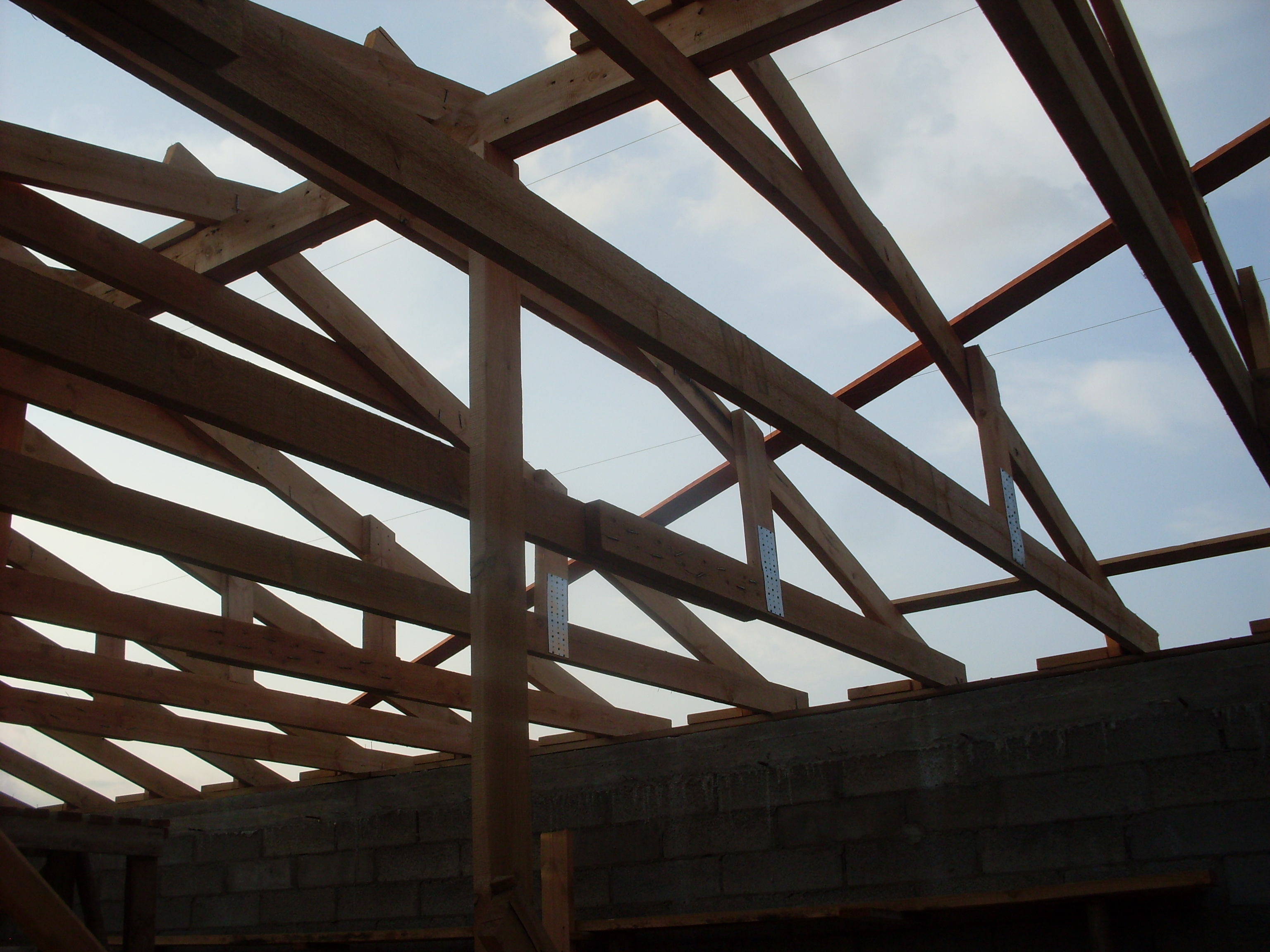

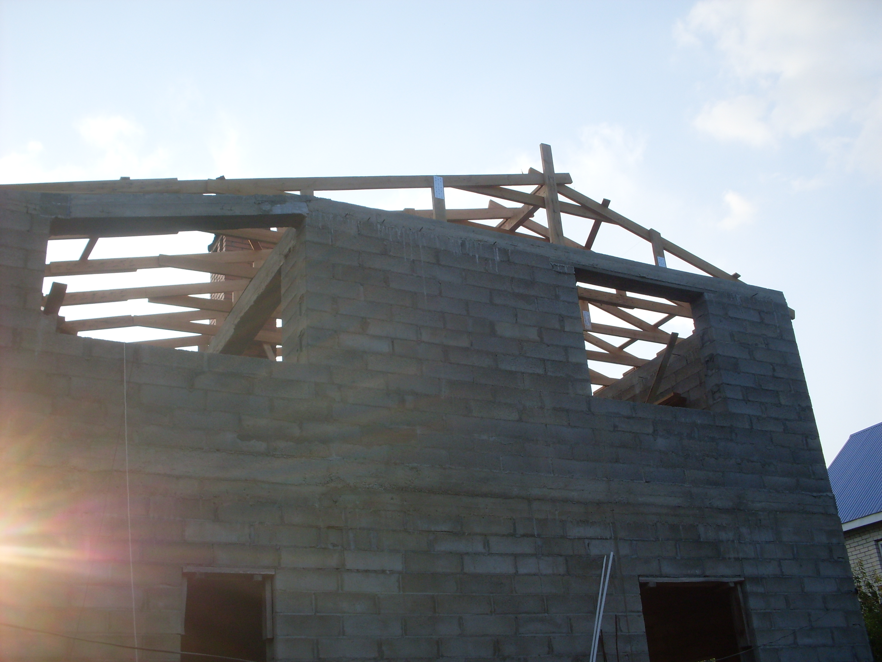

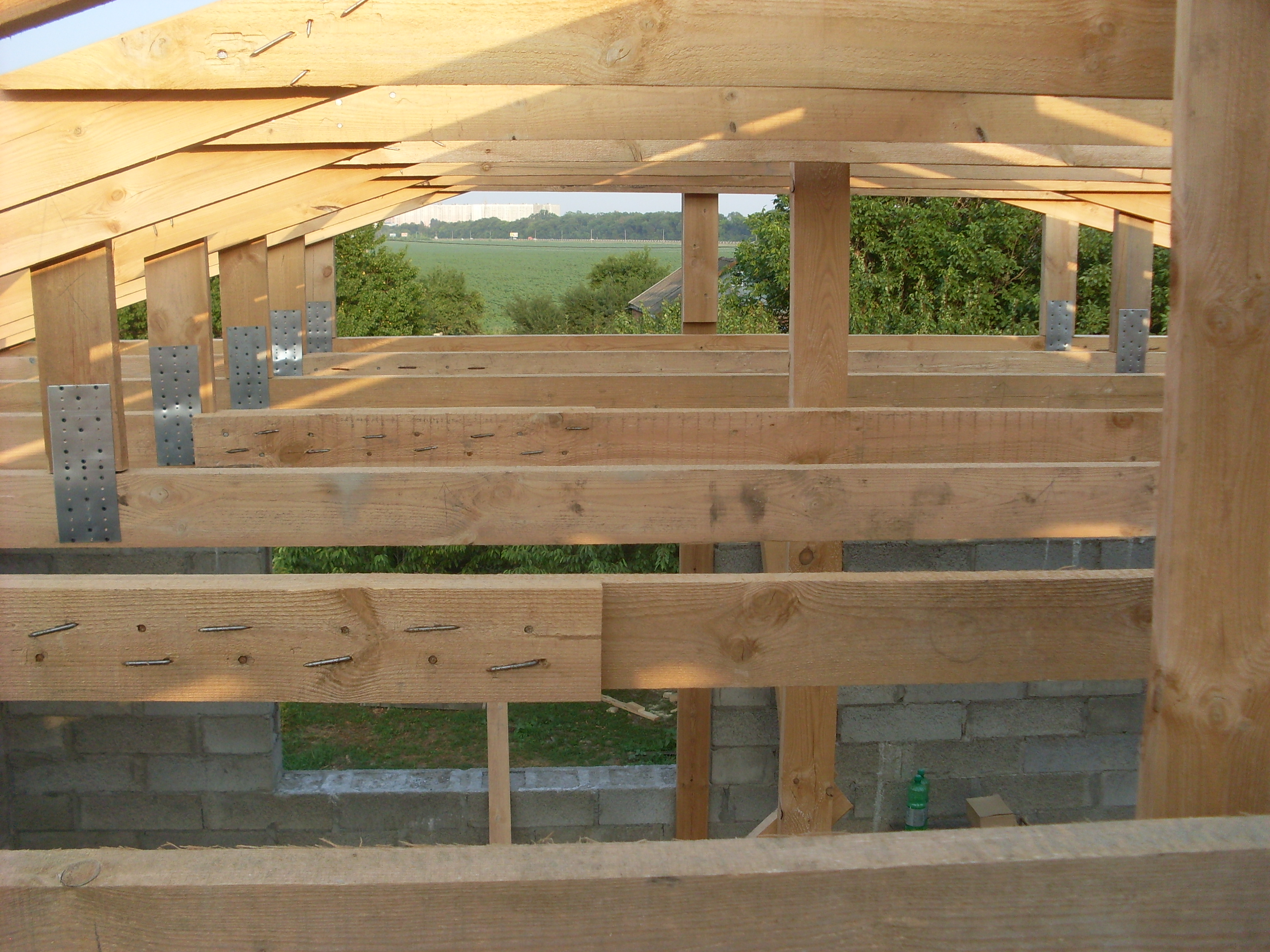

Привет всем.Спасибо за ответы. Вот новые фото. Что не так?

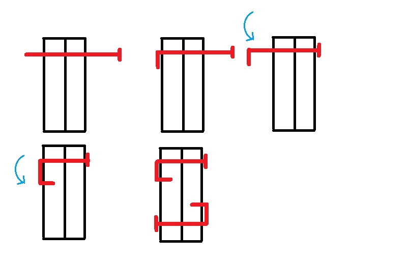

Первое фото: при сплачивании досок гвозди следует загибать ПОПЕРЁК волокон древесины, чтобы не спровоцировать её расщепление. Идеальная работа - когда длинный гвоздь загоняют повторно в доску.
Прошу извинить за примитивный рисунок - на серьёзное творчество нет времени...
Если "пластины" сделаны из оцинковки или тонкого металла, то несущая способность крыши очень сомнительная.
На последнем фото видно, что подпорки соединены со стропилами в "боковой стык" гвоздями, т.е. не подпирают их. Это тоже нельзя отнести к надёжным решениям.

Посмотрел и прослезился. Так можно делать стропила на временном сарае. Совет: если хотите чему-то научиться хорошему, учитесь у мастеров. Они обязательно есть в каждом городе. К сожалению, у Вас всё выполнено неправильно. За профессию обидно!

Обязательно укажу, но если не трудно натяните шнурку вдоль стропилы от конька к карнизу и сфотографируйте (стоя у конька или карниза), а затем выложите её. Также хотелось бы знать чем будете крыть. Даже профессиональный чертёж дам бесплатно! У меня около 1000 построеных крыш.
