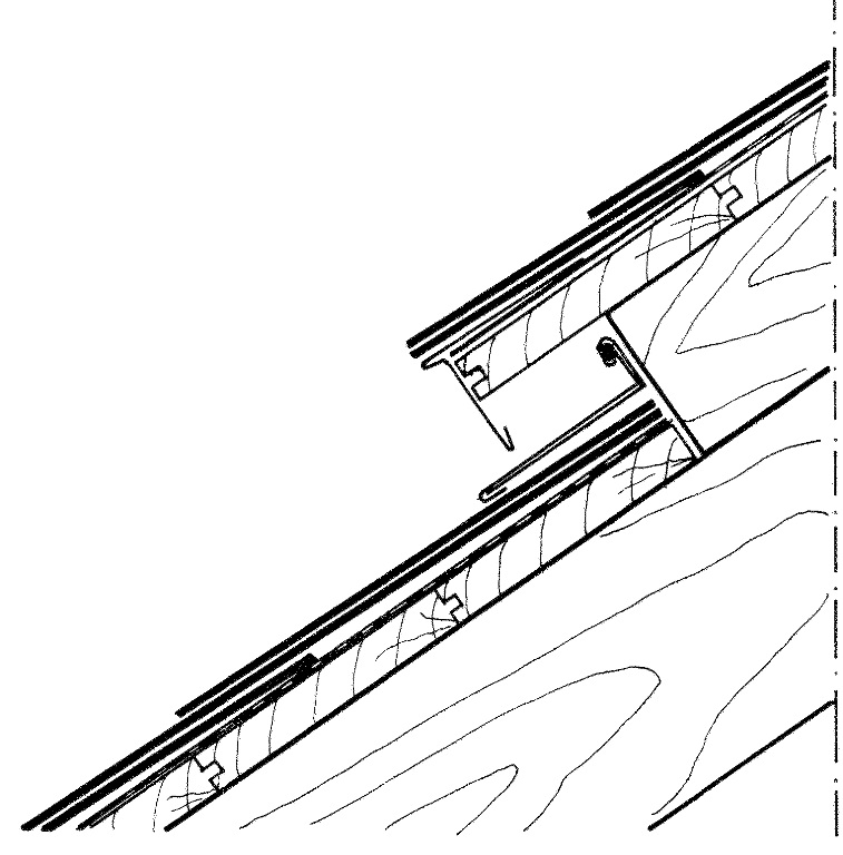

masterroofer писал(а):Капает, потому что угол наклона очень маленький, ветром задувает противоходом в замок. Как сделать мягкую - поверх профлиста крепите контробрешотку, на нее влагостойкую фанеру, сплошной подкладочный ковер и потом мягкую кровлю.
Хм. а зачем контробрешетку?
Крепите фанеру сразу поверх профлиста. Через низ волны в профлисте будет обеспечиваться вентиляция между металлом и фанерой.
Котрбрус только увеличит толщину кровли и поднимет ее на лишние 5 см.
Я так понимаю кровля холодная!? Тогда проблем не должно возникнуть.
