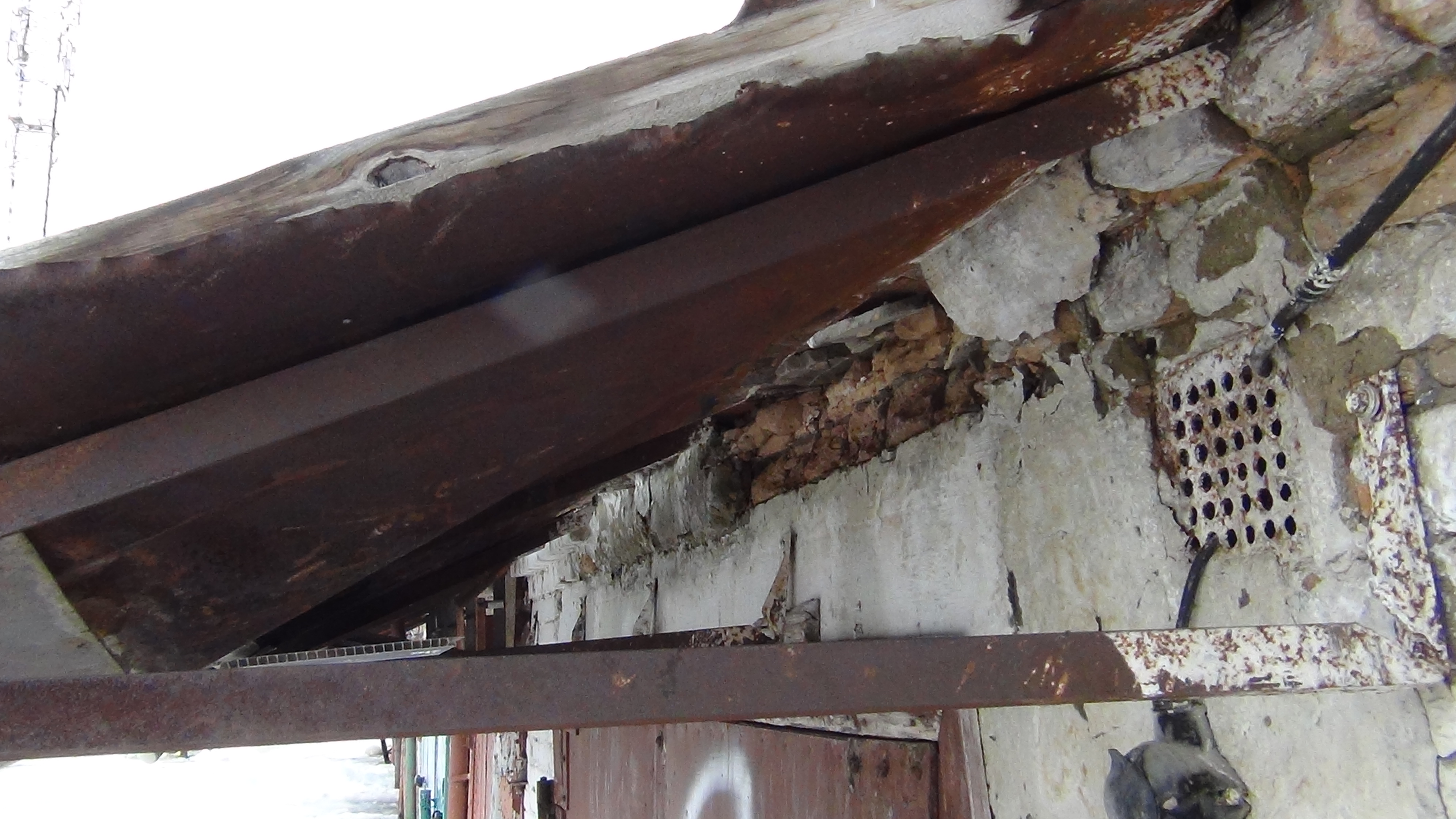

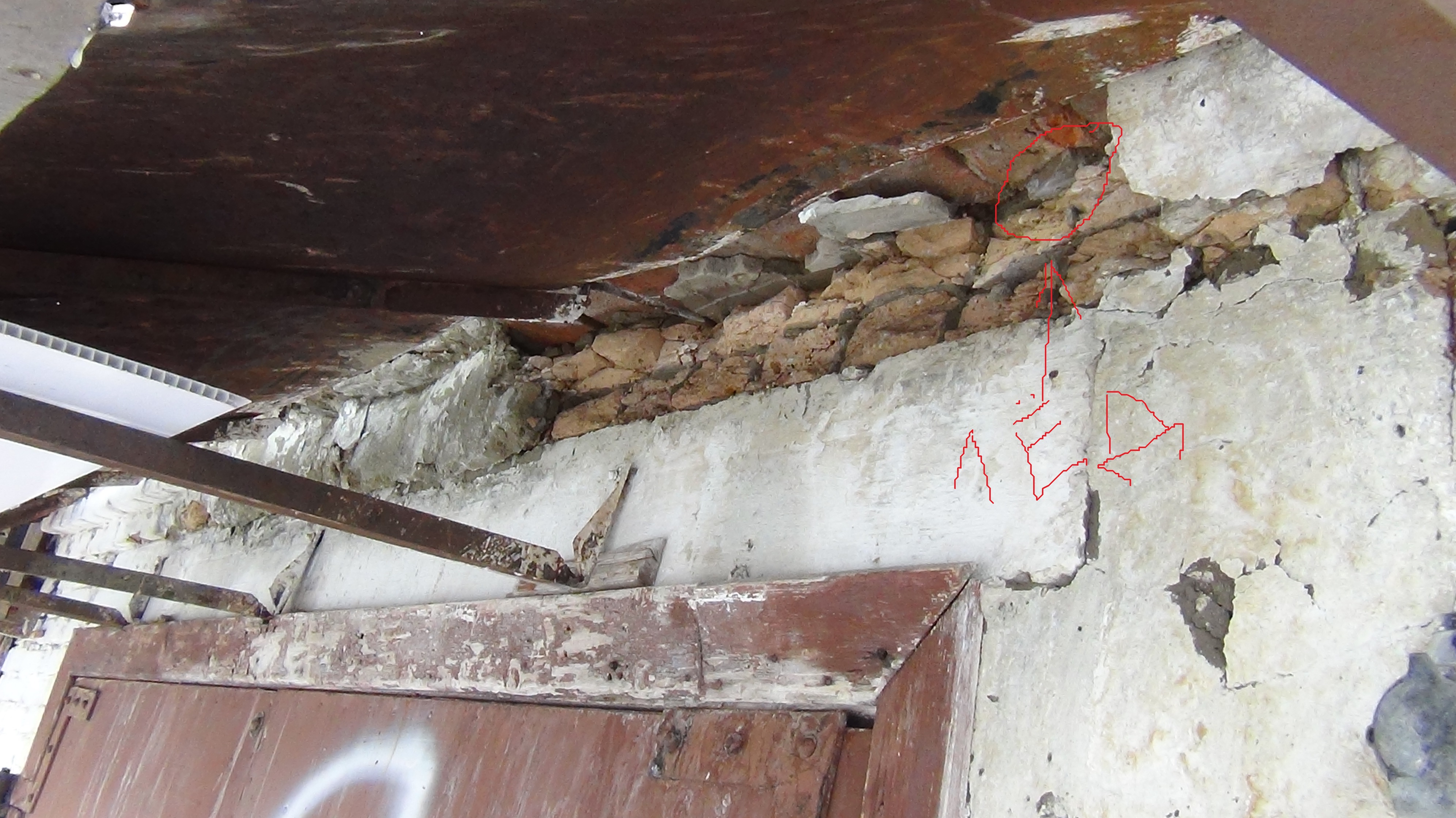

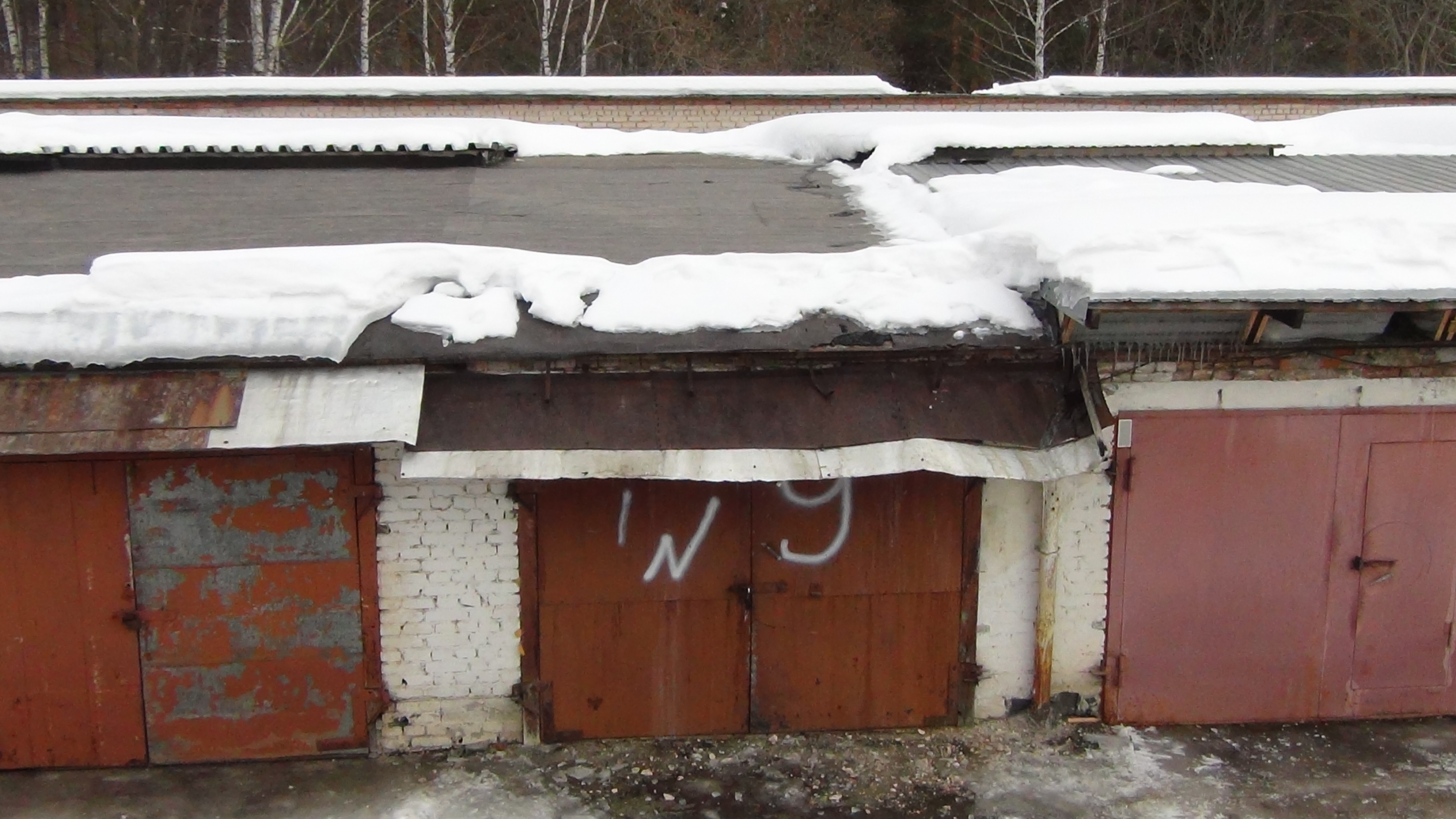

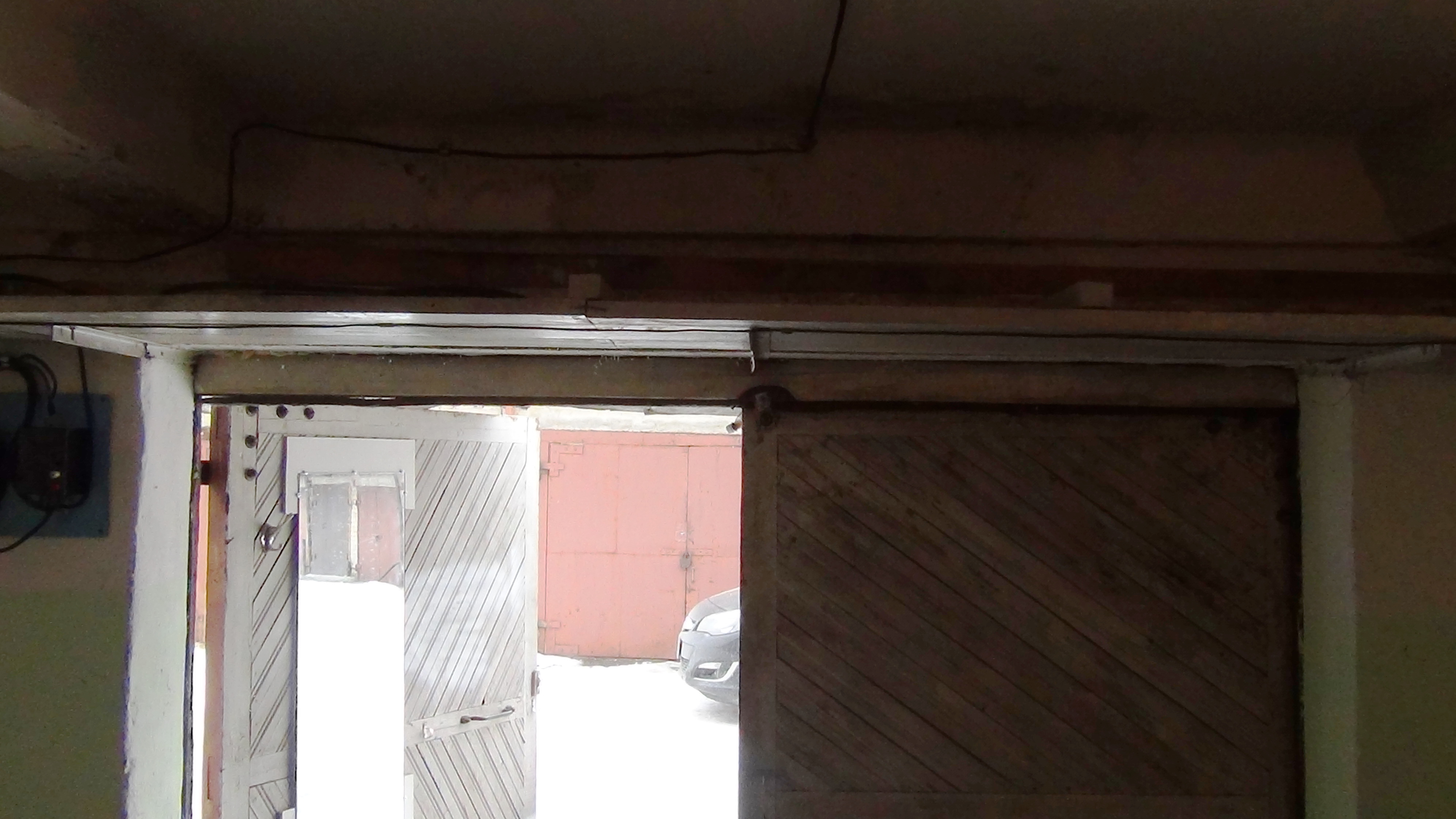

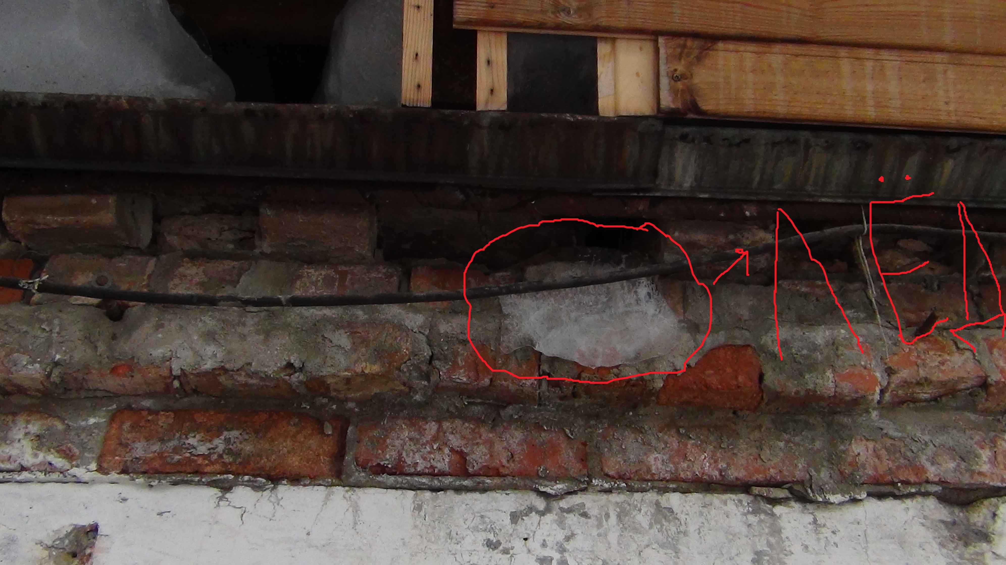

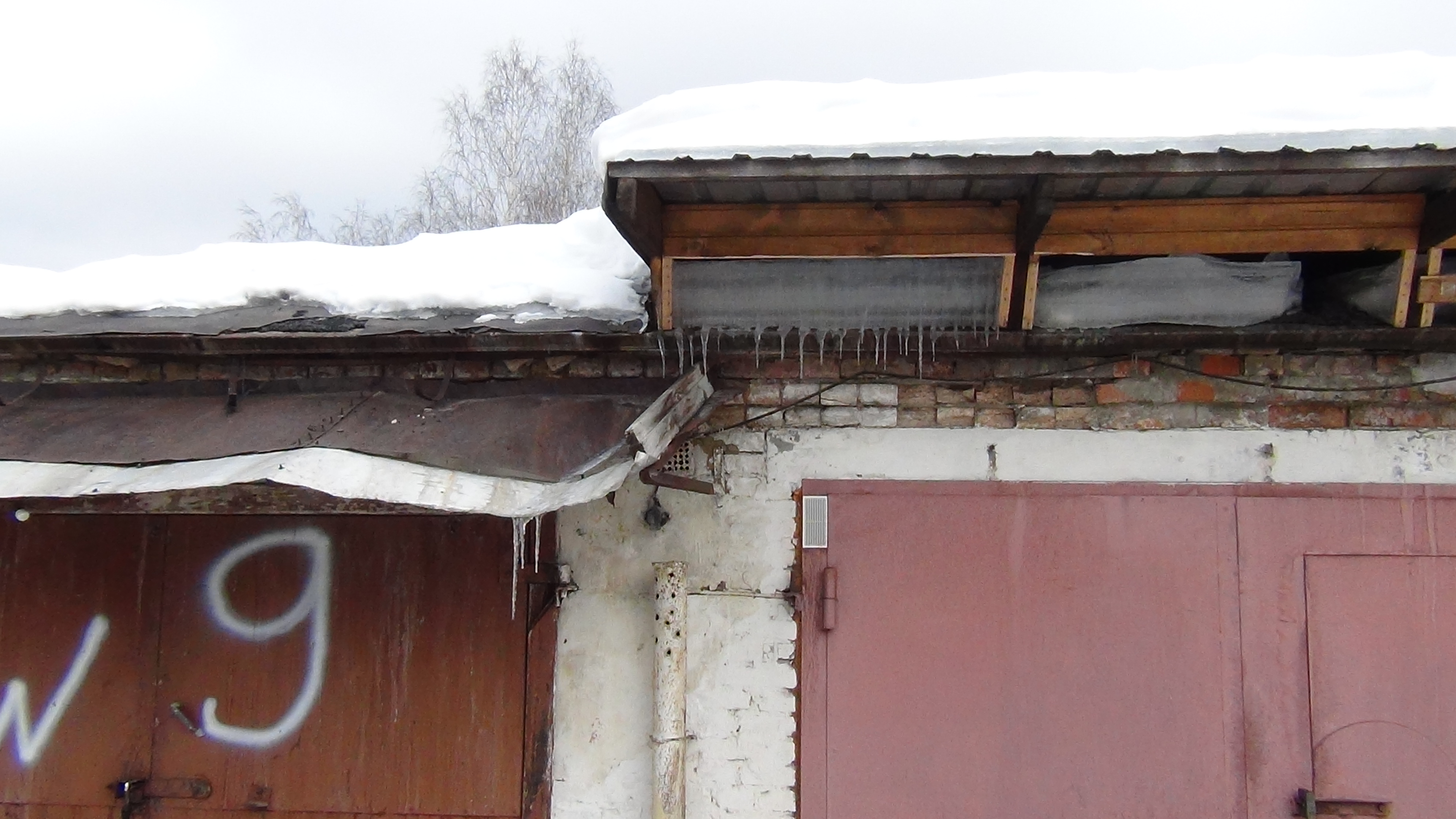

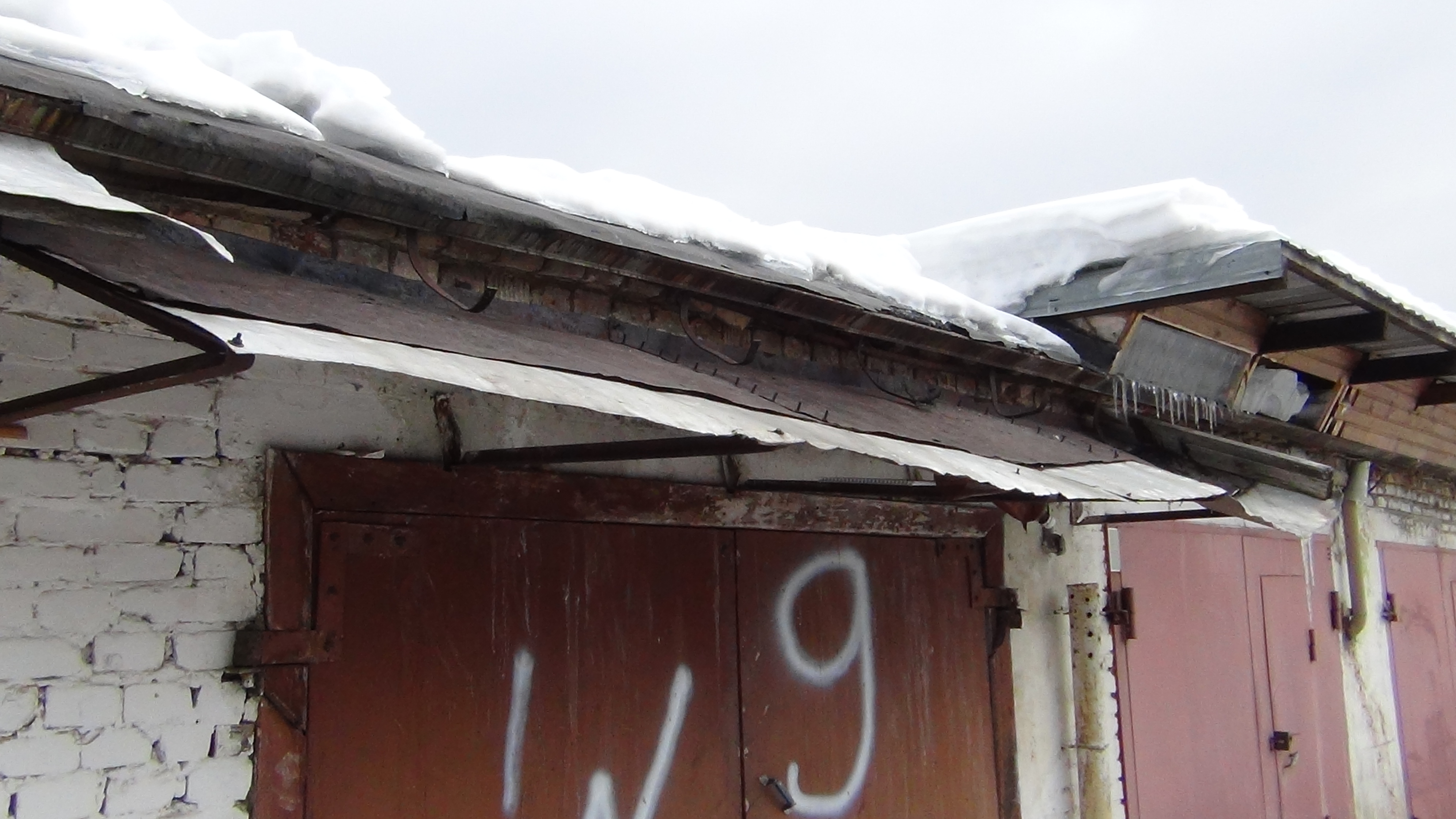

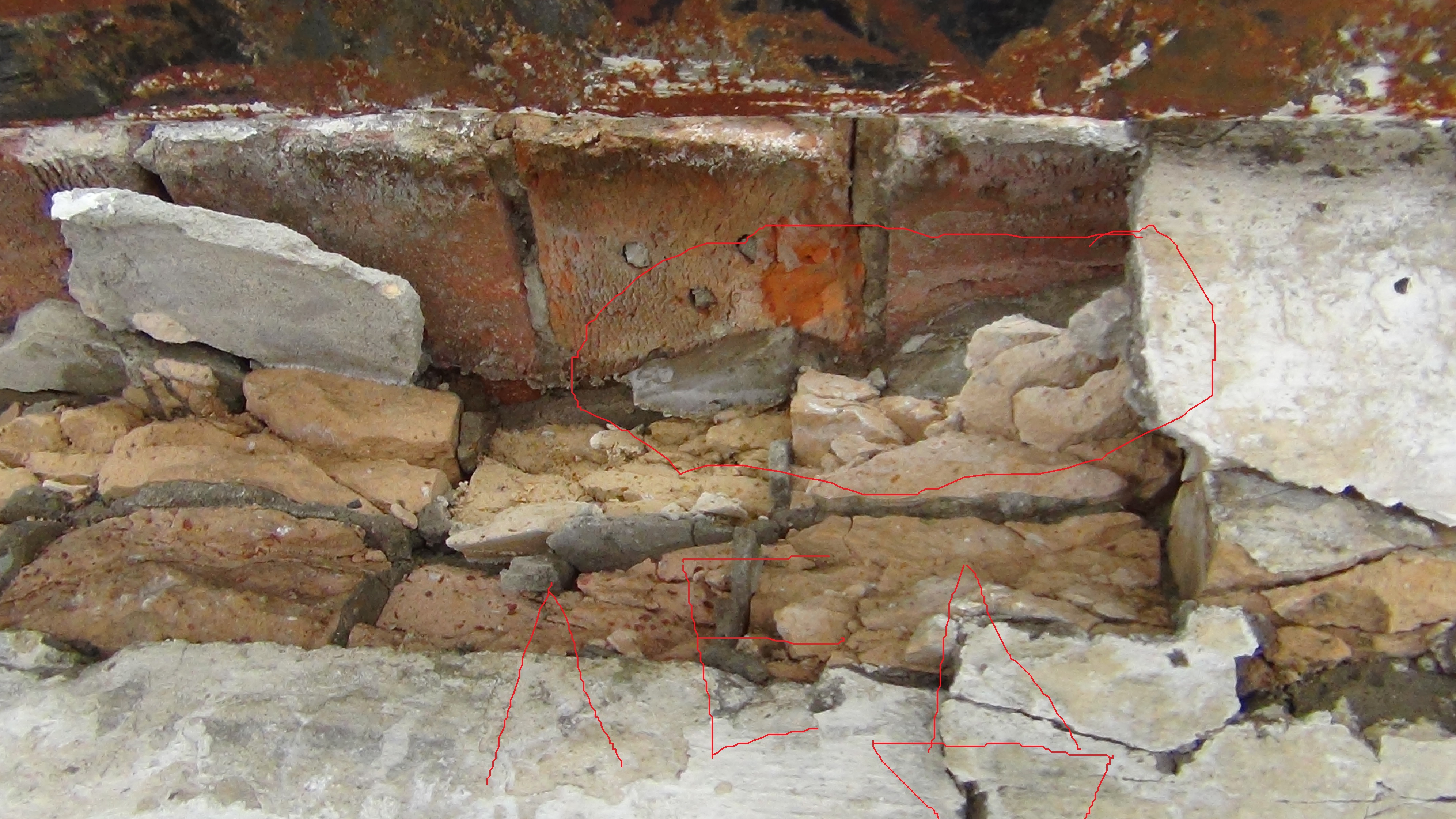

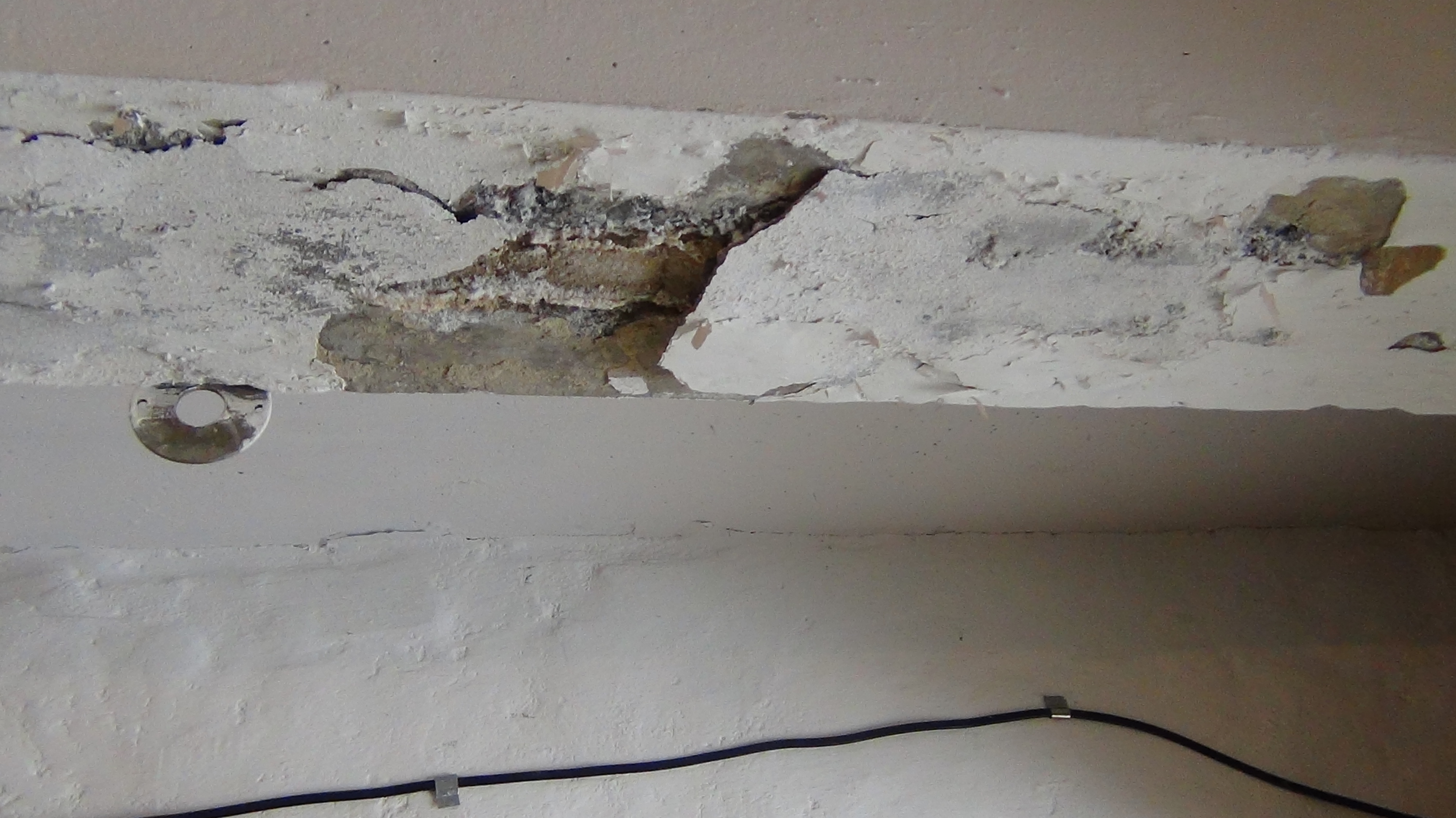

суть проблемы - течет кровля по плите и вытекает из кладки над воротами гаража, возможно от соседей, как правильно поступить в этом случае! посоветовали сделать бетонные борты на плите перекрытия со сторон соседей и обработать их резинобитумной мастикой, а так же вскрыть крышу отапливаемого гаража и заменить утеплитель на экструзионный пенополистирол по верх него сделать стяжку 30 мм и по верх гидроизоляцию из кровельной мастики со стеклотканью! нужно ли мне укладывать пароизоляцию, фольгу и тд. не хотелось бы наталкнутся на неприятности в дальнейшем! может вы предложите другой вариант! все учту и выслушаю! заранее благодарен за все мысли в слух! забыл добавить, у соседа справа тоже вода сочиться с кладки, может от меня !
Есть варианты решения проблемы подороже и есть подешевле.
Предложенный Вам вариант один из средних..
Правильно я понимаю, что гараж теплый (отапливаемый) или нет?

Не важно, что гараж отапливаемый или нет. Большое количество конденсата может появляться из-за тепла, выделяемого машиной.
Вам предлагают правильные вещи. Прежде всего надо доложить стенки, отделившись от соседей.
Заднюю стенку можно приподнять (благо следующая линия гаражей расположена выше.
Утеплить можно по текущему перекрытию сверху (чтобы не терять высоту внутри) пенополистеролом (стяжку делать не обязательно, а вот гидроизоляцию уложить стоит), с сверху сделать холодную крышу. Тут можно применить и профлист на простой обрешетке и рулонный битумный матераил по сплошному настилу..
По карнизу рекомендую поставить желобок для отвода воды..
Дополнительно можно утеплить 30 мм утеплителем стенки все (это уже изнутри получится только)
