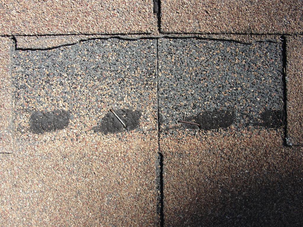

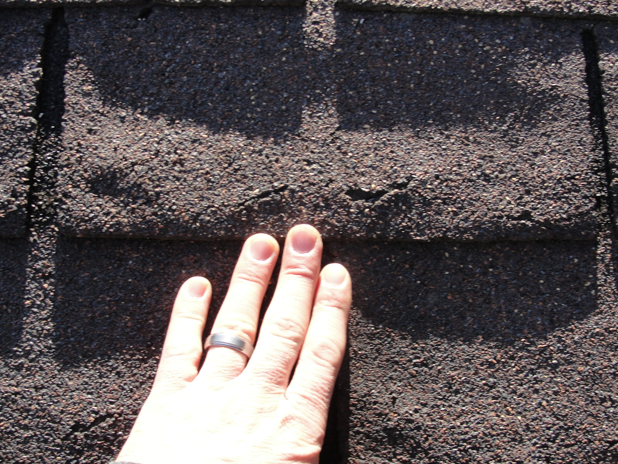

Коллеги, некоторые производители Битумной плитки рекомендуют крепление не только гвоздями, но и широкими кровельными скобами.
Предлагаю вашему вниманию результат такого крепления (место - США).
Конечно, многое зависит от качества плиток, основания, квалификации и ответственности кровельщика, но всё же эти фото заставляют задуматься....
Roof-staples-covered.jpg [ 1.39 Мб | Просмотров: 25184 ]
roof that's been installed with staples.jpg [ 323.55 Кб | Просмотров: 25184 ]

Это то, с чем мы сталкиваемся достаточно регулярно. Видать какой-то умник решил, что такой способ не только быстрый, но и надежный. И пошло поехало. Крыш 7-9 уже ремонтировали с подобной проблемой. Влага попадает на скрепки, а они надо сказать не очень коррозиустойчивы. быстрота их гибели обуславливатеся только месторасположением на кровле и под конкретным гонтом.
Не менее быстрый способ крепления, но более надежные конечно пневмопистолет, но с гвоздем с широкой шляпкой. Оцинкованный, алюминиевый... Ну или традиционно молоточком. Дольше, но сильно надежнее..

Пару недель назад принимал участие в семинаре по устройству мансард в Экспострое на Нахимовском.
Технический специалист Теголы рекомендовал именно такой способ крепления - "широкими скобами степлера"....

я думал это шутка скобами крепить - а нет находятся спецы, делают... Было дело саморезами с пресшайбой катепал к ламинированой фанере крутили, но скобами - никогда в жизни.

А шайба потом не мешала верхние листы класть? она же объемная

Думаю, что тут степлером не обошлись.
при толщине слоя 3-4 мм, и 10 слоях это какие скобы понадобятся!
При этом стоит помнить, что проходя каждый раз через слой, крепеж попадает не только на битум, но и в каменную посыпку!

Не вижу тогда смысла в скобах, степлером их можно было бы быстро набить. Быстрее даже чем электромолотком гвозди, если конечно учесть, что в степлер загружается обойма со скобами, а так, просто хозяин денег на гвозди зажал, и использовал то что завалялось в хозяистве.

Тут гвозди забиваешь строго по поверхности гонта, а тут скобы, не знамо как вбитые.
