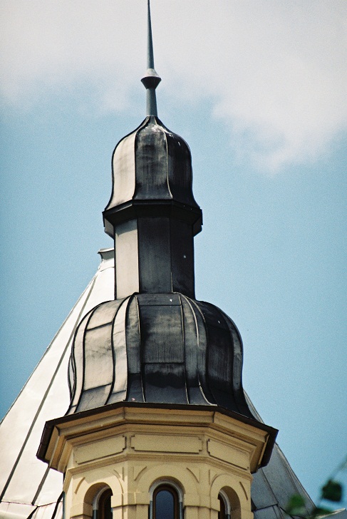

когда пройдет лет 5 - не забудьте помыть. И повторяйте потом каждые лет пять... счастья Вам !
На фото - БЕЛЫЙ алюминий...

Извините, но это не совсем корректно для ЭКСПЕРТА. Ещё раз извиняюсь.
Мы использовали окрашенный алюминий - 0,7мм и ДОВОЛЬНЫ.

Ну конечно :) лучше меди может быть только медь!
а я вот что-то не уверен в ваших словах. По фото можно сказать что это либо титан-цинк старый, либо медь луженая.
