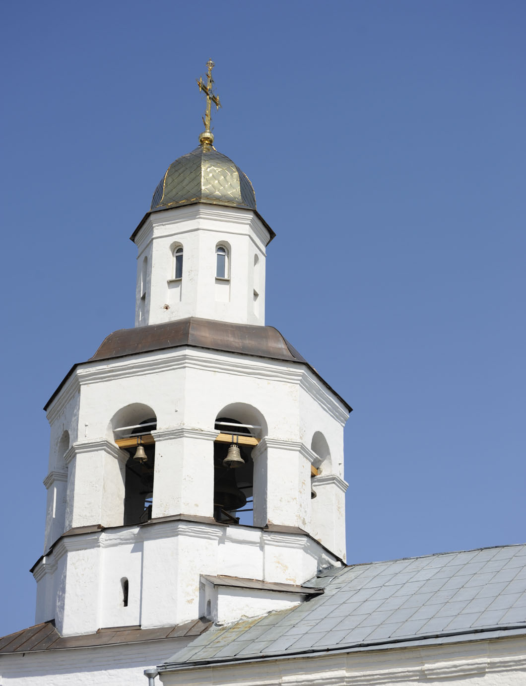

Столкнулся с подобным, но несколько в другом масштабе.
Кровля храма - верхние скаты закрыты медью, а нижние оцинковкой.
На фото видно, что на скате с оцинковкой в местах куда попадает вода с медных скатов прогрессирует коррозия.
Кроме того медь просто отвратительно выполнена.
Андрей, почему же отвратительно ? Как обычно в 90 % случаев. Для нас это - норма. И без особой разницы - какая медь используется.

Для меня значит - положили ряд подкладочной пленки, прибили ее по верху оцинкованными гвоздями, следом положили следующий ряд пленки, место стыка переклеили с 10 см перехлестом, заклеив гвозди. В подобном варианте проблем не существует. Но может у него был другой вариант монтажа ?
А то, что на церквях купола медью, а крыши внизу - оцинковкой - это тоже, к сожалению, норма.
