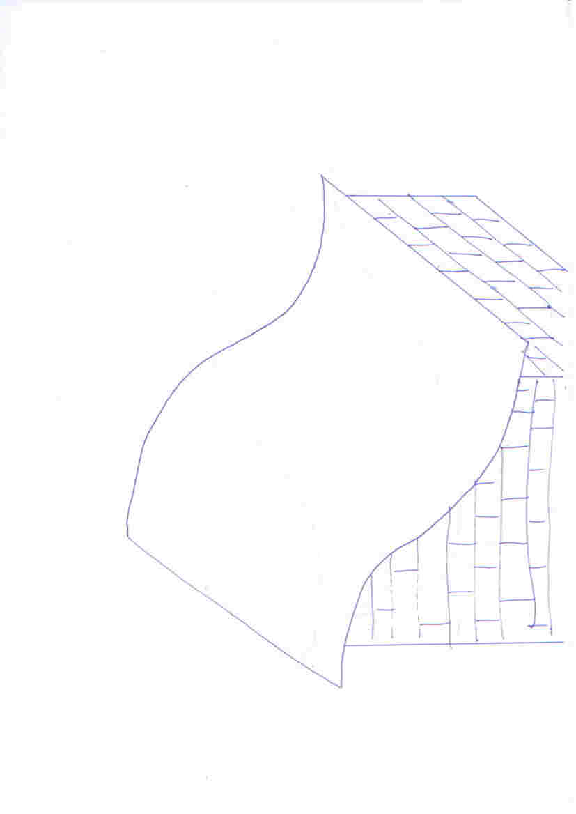

Новое сообщениеДобавлено: 11 окт 2010, 18:04
Владимир, вот грубый пример внутреннего радиуса без стоячей воды.

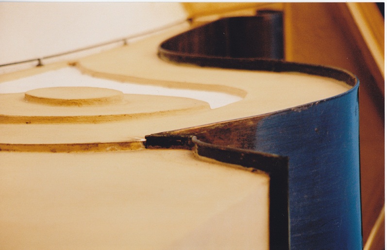

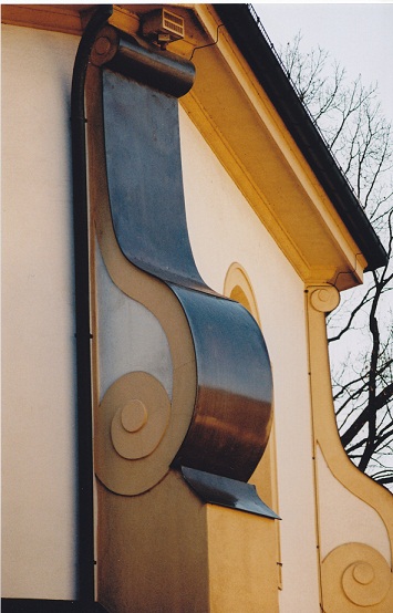

Вы спросили про КАРТИНЫ - я ответил про картины.
А то, что Вы нарисовали обзывается несколько иначе - криволинейные линейные окрытия.
И применять экколд конечно можно . Хотя есть и более , на мой взгляд , красивые варианты.
IMG_0041kl.jpg [ 78.88 Кб | Просмотров: 14547 ]
здесь ВСЕ без экколда.
IMG_0042kl.jpg [ 103.34 Кб | Просмотров: 14547 ]
закатываете провод ( медный ) ( гибочник и зиг- машина ), потом с помощью трехвалковой машины гнете по образцу, дальше крепеж.

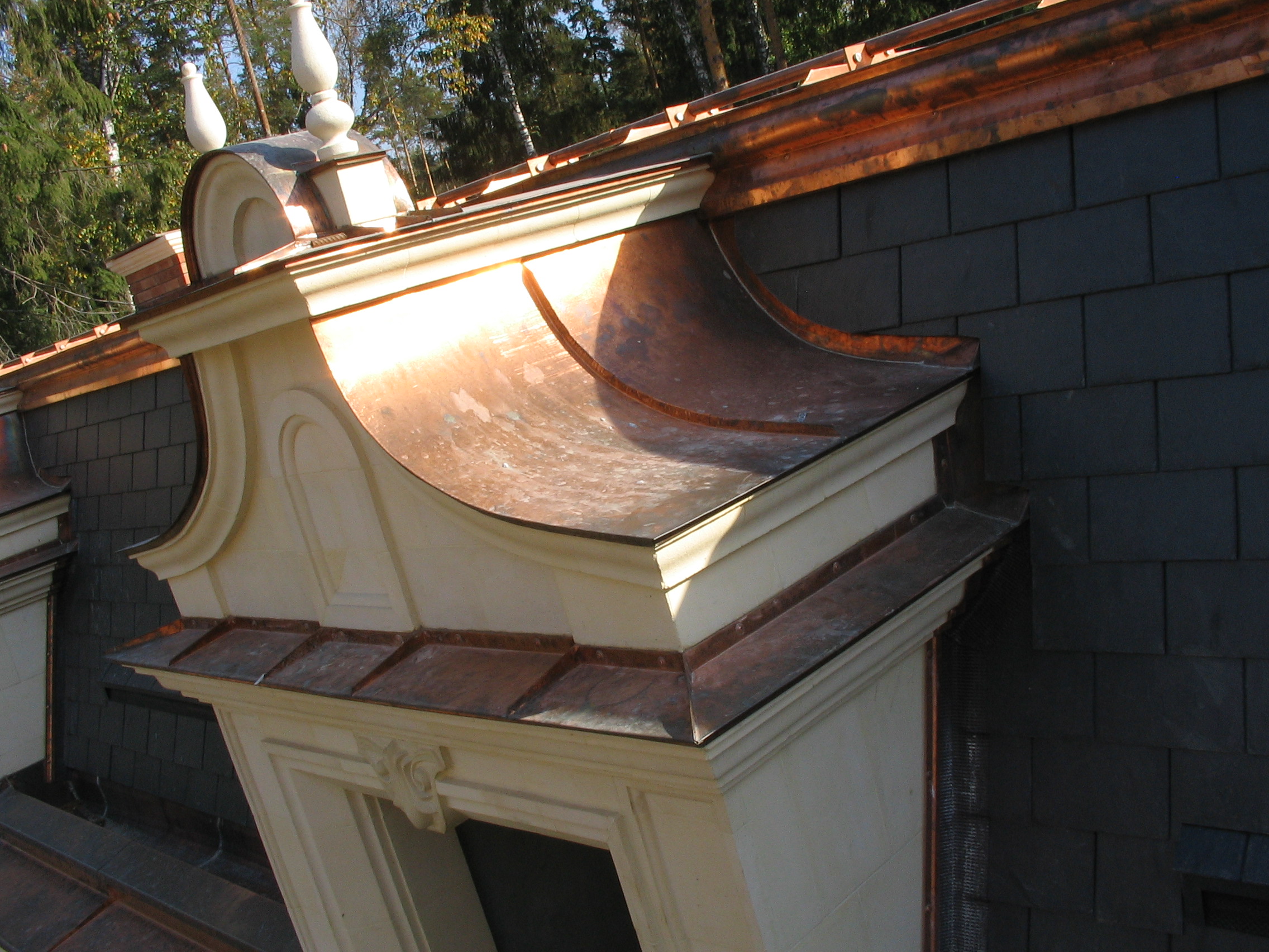

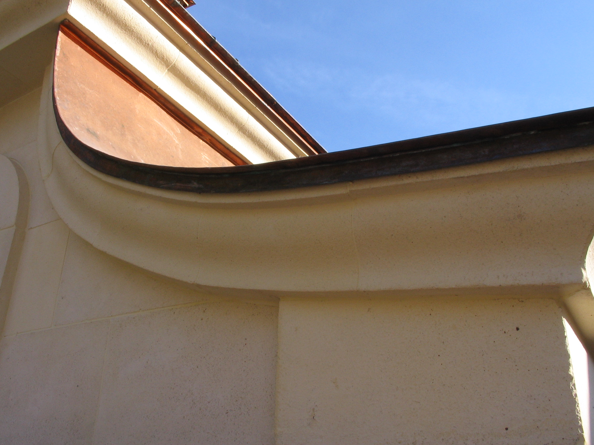

 Заголовок сообщения: Re: Вопрос по фальцевым картинам.
Новое сообщениеДобавлено: 13 окт 2010, 23:20
Сообщения: 666
Porcellys писал(а):
Не только линейные окрытия. Бывают такие и кровли. А уж на куполах такая ситуация сплошь и рядом. Ты сам такие делал.
Очень аккуратно смотрится. Молодцы.
masterroofer, я правильно понимаю, что речь идет о вот такой задаче? (смотреть фото)
