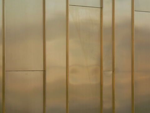

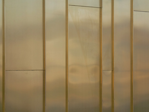

Добрый день !
Можно.... и нужно.
На САМОЙ кровле рекомендуют 0,6 мм Tecu Gold для двойного фальца.
Для фасадов и очень крутых кровель 0,7 мм - для " г " образного фальца.
Только не забывайте в работе , что это достаточно жесткий металл ( хотя мягче нитрид - титана ).
Да , еще - этот материал ДОЛЖЕН быть ВИДИМ !!! Соответственно - его применение привязывается как раз именно к фасадам и ОЧЕНЬ крутым кровлям. Иначе использование подобного материала не имеет смысла.
v304218_958_480_518-4.jpg [ 110.5 Кб | Просмотров: 17168 ]
v308179_958_480_290-21.jpg [ 34.11 Кб | Просмотров: 17168 ]
v308179_958_480_334-11.jpg [ 60.61 Кб | Просмотров: 17168 ]
v308179_958_480_360-12.jpg [ 25.95 Кб | Просмотров: 17168 ]
v308179_958_480_433-13.jpg [ 33.56 Кб | Просмотров: 17168 ]
v308179_958_480_380-22.jpg [ 164.54 Кб | Просмотров: 17168 ]
v308179_958_480_360-8.jpg [ 89.56 Кб | Просмотров: 17168 ]
вот эта маленькая подборка дает некоторое представление о возможностях применения такого материала.

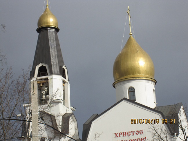

IMG_0276kl.jpg [ 98.93 Кб | Просмотров: 17168 ]
IMG_0269kl.jpg [ 79.75 Кб | Просмотров: 17168 ]
Применение для церквей очень оправданно. Не надо золотить - итак "золотой". Причем - золотить надо через 10 - 15 лет, а этот металл стоит значительно больше. Нитрид титан жестче и теряет свой вид очень быстро - бывают случаи - через 2-3 года.
