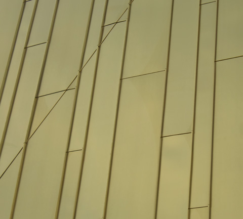

На САМОЙ кровле рекомендуют 0,6 мм Tecu Gold для двойного фальца.
Для фасадов и очень крутых кровель 0,7 мм - для " г " образного фальца.
Только не забывайте в работе , что это достаточно жесткий металл ( хотя мягче нитрид - титана ).
Да , еще - этот материал ДОЛЖЕН быть ВИДИМ !!! Соответственно - его применение привязывается как раз именно к фасадам и ОЧЕНЬ крутым кровлям. Иначе использование подобного материала не имеет смысла.

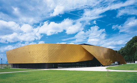

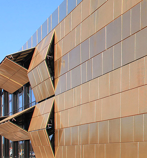

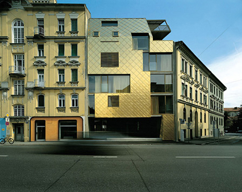

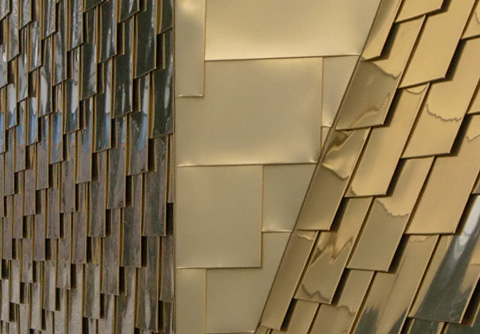

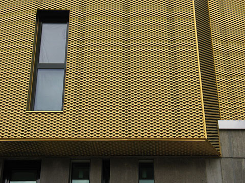

вот эта маленькая подборка дает некоторое представление о возможностях применения такого материала.

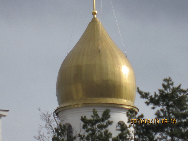

Но у него есть еще одна возможность.

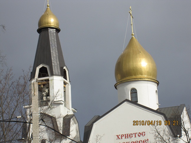

IMG_0276kl.jpg [ 98.93 Кб | Просмотров: 13489 ]
IMG_0269kl.jpg [ 79.75 Кб | Просмотров: 13489 ]
Применение для церквей очень оправданно. Не надо золотить - итак "золотой". Причем - золотить надо через 10 - 15 лет, а этот металл стоит значительно больше. Нитрид титан жестче и теряет свой вид очень быстро - бывают случаи - через 2-3 года.

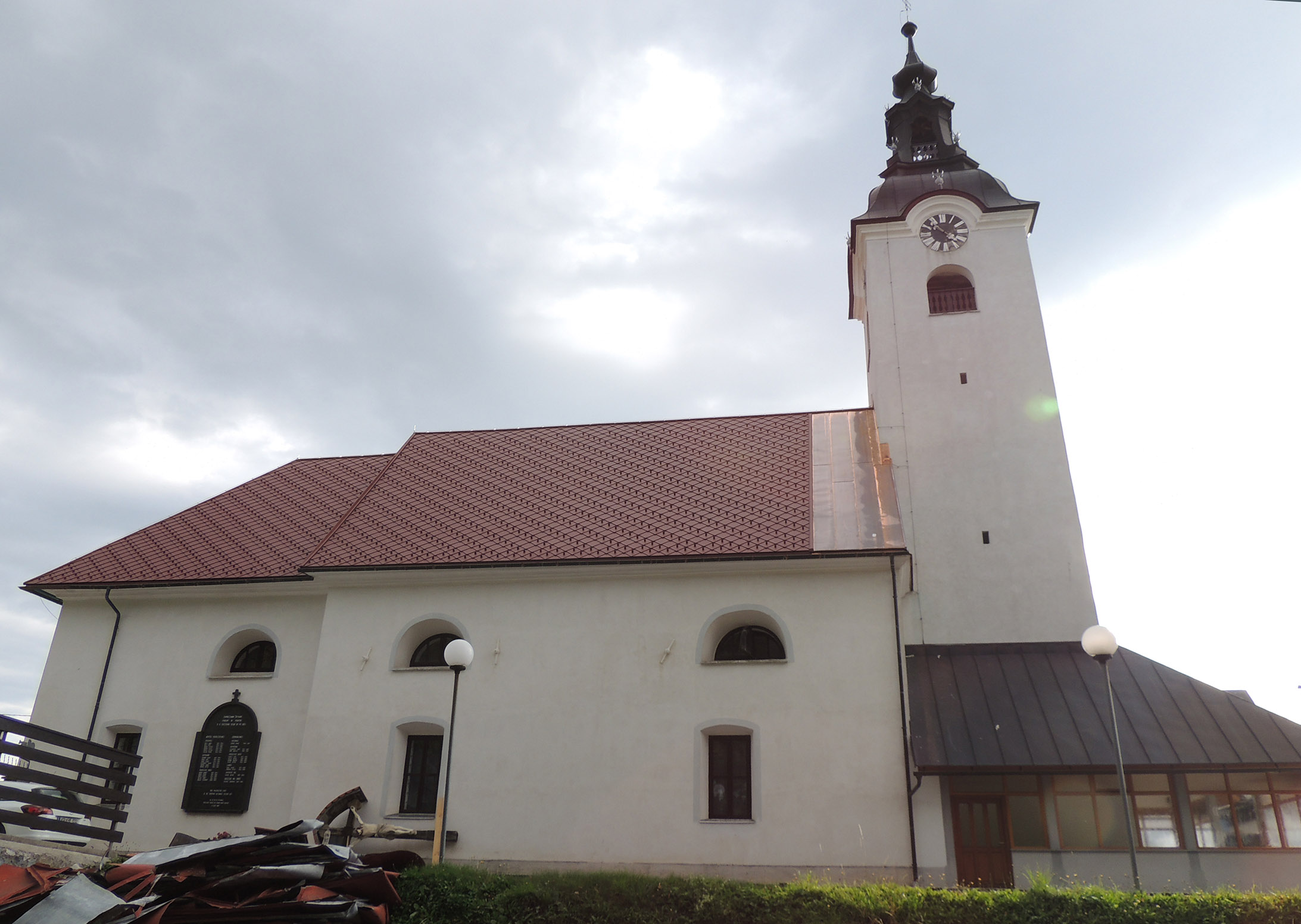

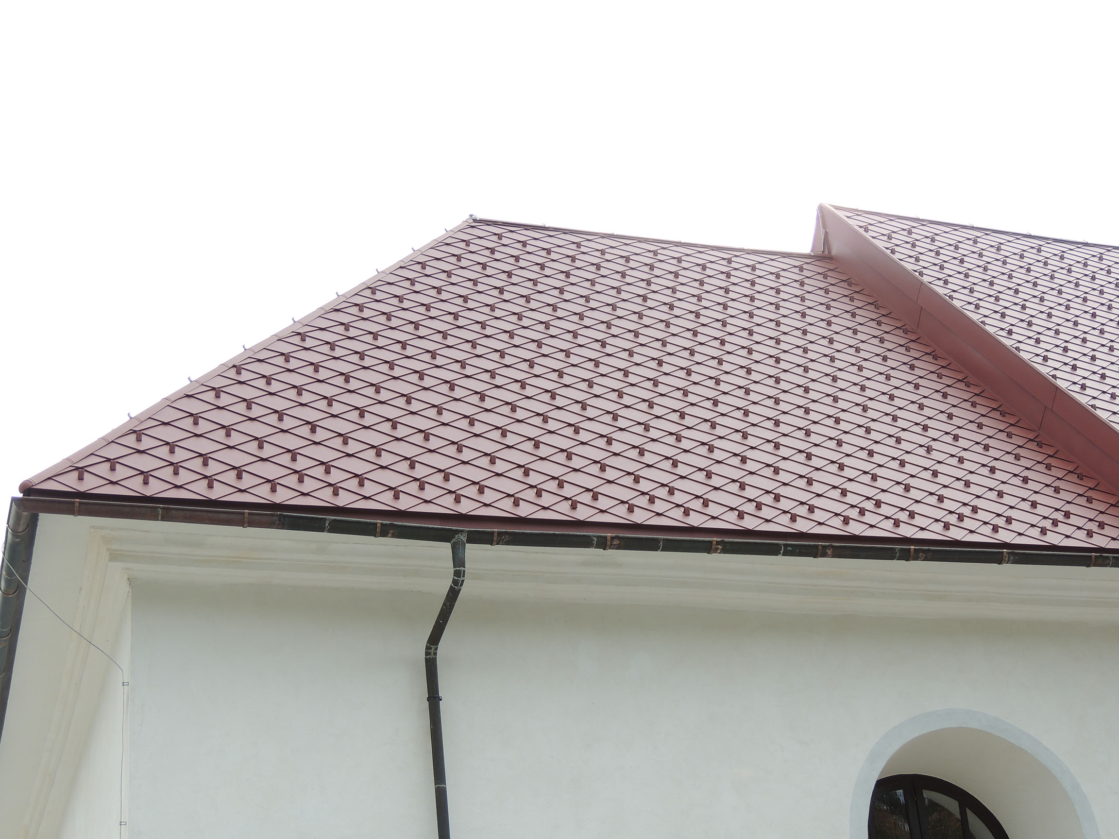

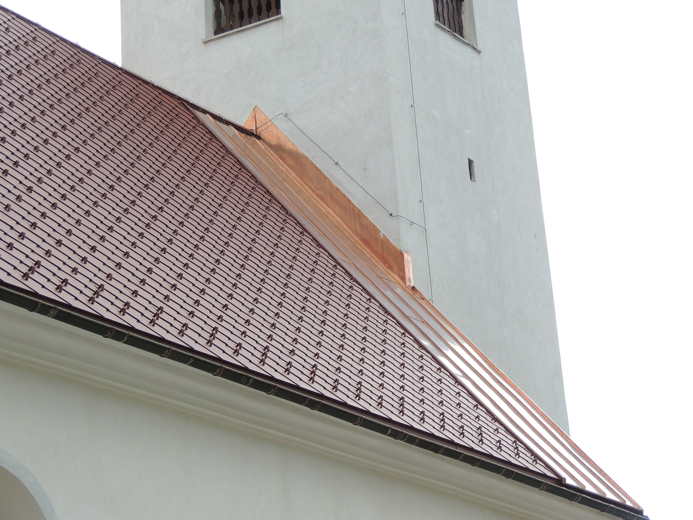

ALF, выкладываю пример объекта с подобной проблемой. Это решение от австрийских кровельщиков. Классическая медь и алюминий с покрытием!
Хочу обратить внимание, что водосточка тоже медная вся.

DoctorS, спасибо за подборку фото. Интересный вариант решения проблемы. И всё же, если не прибегать к таким "вставкам" , встречался ли кто-то с результатами взаимодействия алюминия с покрытием и Tecu Gold ?
 Заголовок сообщения: Re: Применение Tecu Gold
Новое сообщениеДобавлено: 29 мар 2014, 10:44
Сообщения: 666
ALF, я думаю в России маловероятно, что кто-то встречался с такой комбинацией. И алюминий то пока только набирает популярность, а уж Голд это вообще пока разовые объекты. Потому встретить на одном объекте эти два материала у нас не реально.
Думаю Вам надо или положиться на мнение Металлиста (вероятность того, что будут проблемы действительно не велика), либо перестраховаться и сделать как на фото. Тут опять же прав Металлист - возможные последствия предсказать более менее точно смогут только технологи. И то только немецкие.. Попробую уточнить, если что будет - напишу..
