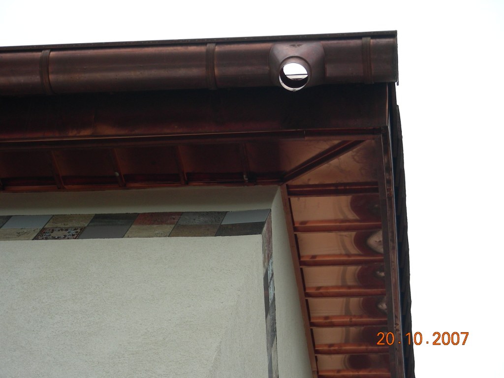

Медная сетка в сочетании с той же медью. При этом, в зависимости от ширины свеса, медь можно фальцевать или сделать наборными панелями.

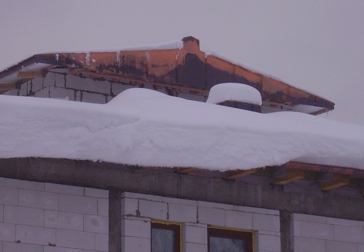

Это не является МНЕНИЕМ. Это абсолютно нормальное явление на всех натуральных материалах, и не только меди. На меди подобное явление только наиболее выражено. Оксидация и патинирование происходит от попадания воды и солнца ( если грубо... ). А на обратной стороне карниза воды нет вообще, да и солнце ... только какой то отраженный свет. Но это не является " болезнью " металла. Заказчика о подобном явлении надо только предупредить.
посмотрите представленную ниже фотографию - медь была уложена в конце осени, последующие вьюги нанесли на лобовую доску " барашки " снежные, и потом они отломились. Под " барашками " не тронутая оксидацией медь, а там, где " барашков " не было , происходила нормальная оксидация. В подобной ситуации через какое то время все равно все сравняется.
