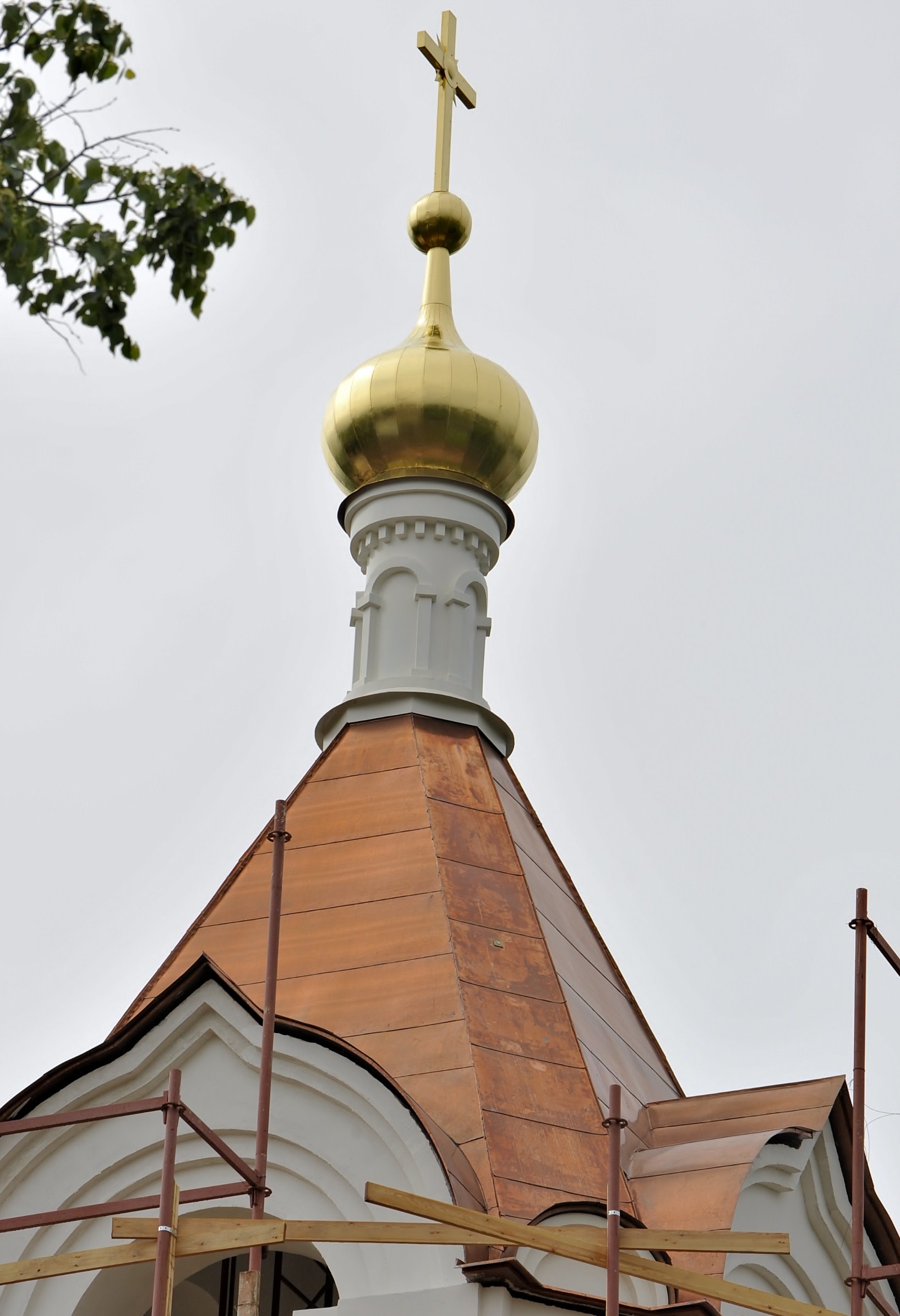

Владимир, а можно по внешнему виду определить что за медь находится в работе?
Прилагаю пару фото с реконструкцией храма, которую выполняют "коллеги". Пообщался с робатягами, но кроме бригадира у них никто ничего не знает. Меня смущает неравномерность окисления меди на малой башне (По опыту немцкая медь не настолько красная, а генподряд уверяет, что медь не российская) и техника монтажа на большой башне На мой взгял тут вообще ничего не сделано как надо.

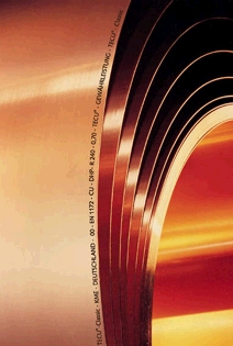

По крайней мере - год назад на меди Гайского завода маркировка не стояла.....
Медь КМЕ и сербы прокатывают край рулона в таком виде....

По фото определять ненормально.
Но цвету - может быть первое фото - сербы.

Хотя необходимо обратить внимание и на другой аспект. Очень похоже, что здесь имеется ярко выраженная " роза ветров " - подветренная и наветренная стороны, которые тоже могут выдавать ситуацию с неравномерной оксидацией меди.
По поводу техники на 1 фотке - подобный лежачий фалец применяется очень широко. Другое дело, что гребни в таком виде - проблемы для будущего. Гребень надо было или с прокладкой внутри бруска, или объемный - вариантов очень много.... Это уже вопрос архитектора. Но существует еще понятие " канон " для церквей. Правила реставрации - запрещение использования новых вариантов узлов, новых материалов при реставрации - хотя в отношение реставрации кровель это очень нерациональный и не профессиональный подход. Но это мое личное мнение.
