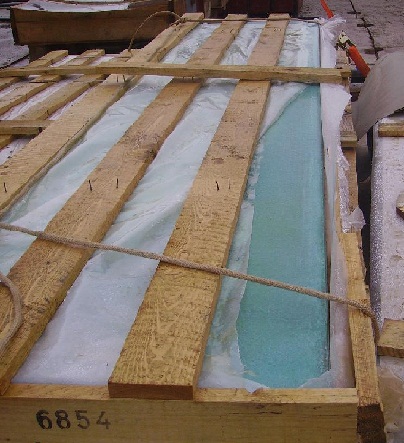

Вы пишете - у меди ограничений нет - я Вам приведу пример с фотографией.
Вскрытый и неправильно хранимый пакет с патинированной медью привел к тому, что целый пакет пришлось докупать...
IMGP3037 kl.jpg [ 96.96 Кб | Просмотров: 23617 ]
В данном случае в открытой пачке металл лежал более месяца...
И это не только с патиной...
Необходимо знать технологические правила и эти правила ИСПОЛЬЗОВАТЬ...

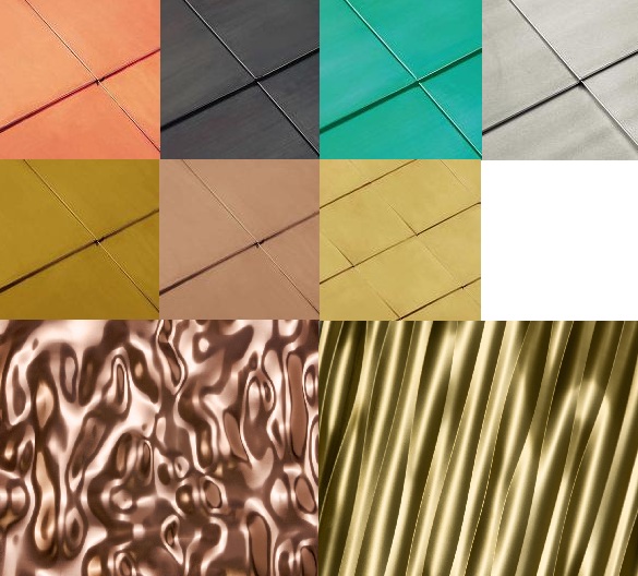

Разрешите добавить ....
kupfer.jpg [ 105.07 Кб | Просмотров: 23615 ]
Здесь представлены образцы меди, покрытий, сплавов, а также два образца структурированный объемный материал специально для архитекторов. - Фантазии границ не имеют...
Насколько я понимаю, структурированный металл на кровлю не пойдет, это все же фасады!

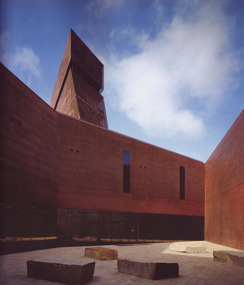

musej San Francisco.kljpg.jpg [ 96.65 Кб | Просмотров: 23581 ]
здесь классика ( сетка ) и на крыше и на фасаде...
Почему структурированный не пойдет на кровлю ? он там может быть применен во многих деталях, только это все должно быть соразмерно....
И разрешите применить один словесный оборот - " кровля является 5 ФАСАДОМ " , а от себя добавлю- кровля, которая не течет, сделает вашу старость счастливой...
