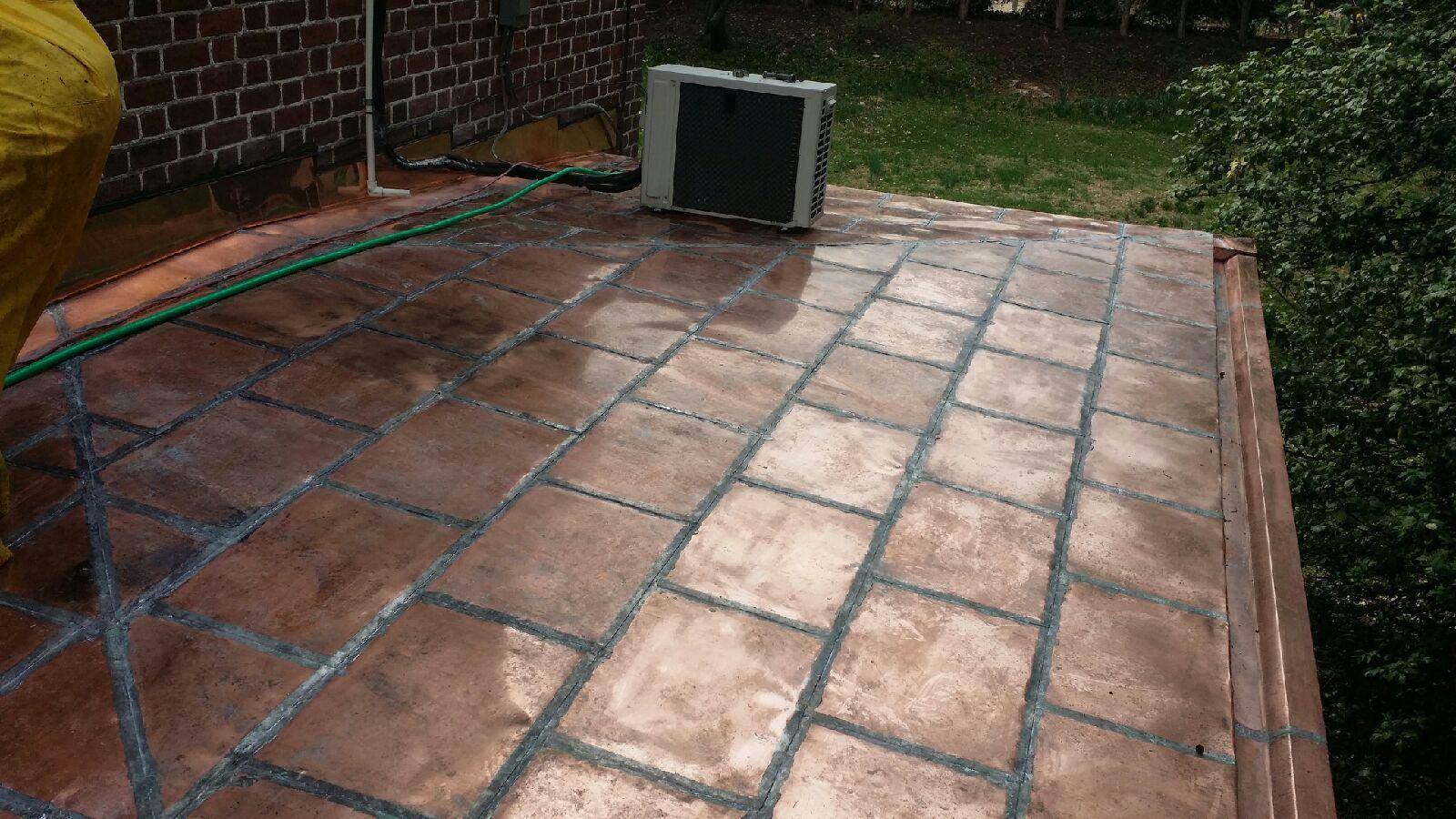

Новое сообщениеДобавлено: 26 окт 2015, 18:35
Сообщения: 424
Такая пайка это это дань традициям или жизненная необходимость?
выглядит ужасно просто...
