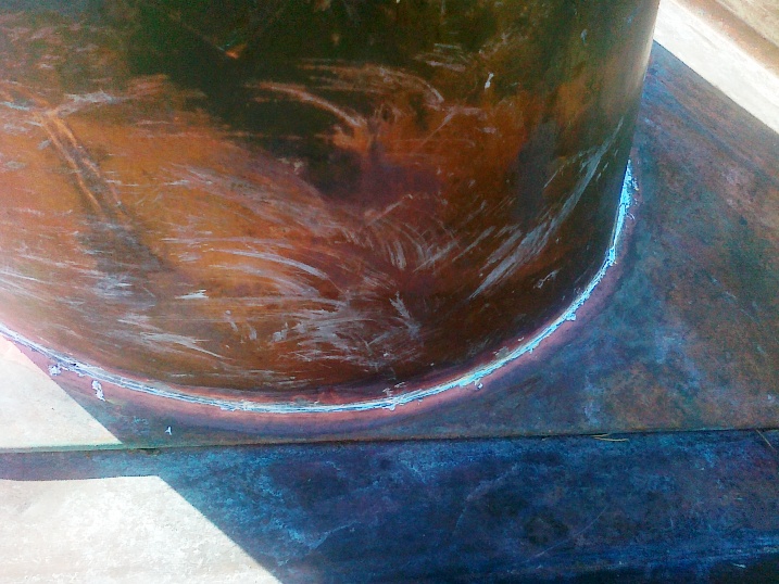

Пожгли руки но запаяли :D

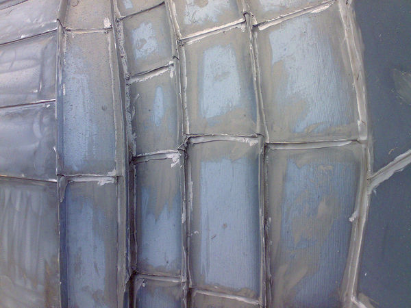

Лучше использовать вместо герметика герлен продается в рулонах шириной 10мм 15мм 20мм и т.д.. Есть герлен у Фили кровли черного цвета но правда качество не очень мы с ним не работаем лучше герлен светло-серого цвета производитель завод Нижнего Новгорода мы у них берем. Герметиком можно промазать фальц когда вы уже завели металл и простучали но в этом случае Герметик быстрее потрескается и разрушится от наших климатических условий (не советую). А если промазать фальц внутри перед тем как заводить металл то после того как вы простучите фальц там от герметика мало что останется :D попробуйте...
Пардон, а что это будет за фигня?
Изобразите?
budapest-wal-verarbeitung-03_MzYzNTA0XzM2MzUwNFo.JPG [ 52.83 Кб | Просмотров: 9280 ]
примерно так - разве что - может быть другой цвет. Но, на сколько мне помнится - речь в начале шла о меди ? А для меди это не приемлемо. И основное - ВСЕ подобные варианты являются - РЕМОНТНЫМИ. Т.е. - укладка не более, чем на сезон.
почему руки то пожгли ? При пайке обжечь руки разве что открытым огнем можно - или чего то не понимаю ? Может паяете как нибудь иначе ?
Паяльник газовый, балон на кровле положили наклонно, вентилем вниз....конденсат из балона пошёл в паяльник.....короче пыхнуло....
