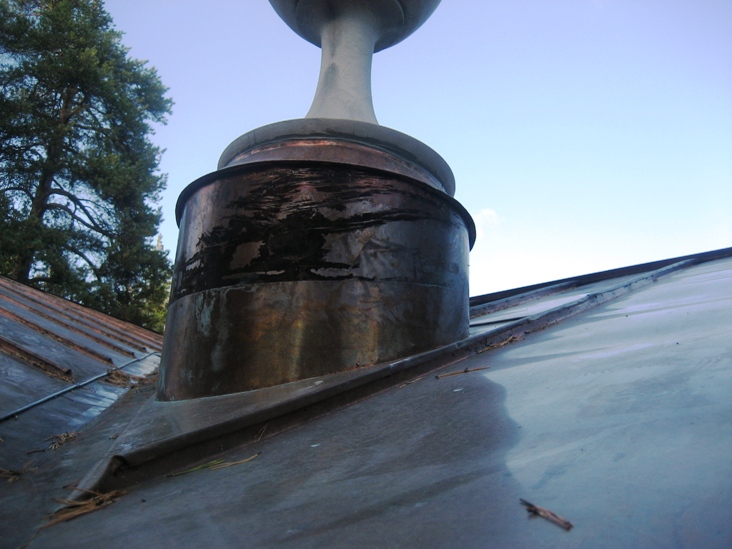

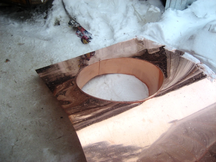

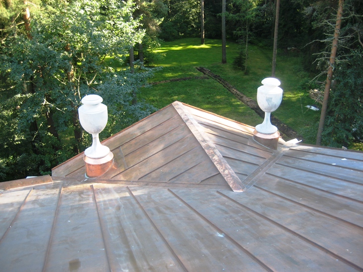

Metallist писал(а):
Судьба-судьба. Только отвечать надо в кассу!
Вопрос был:
"А если кровля уже смонтирована.....без дополнительной герметизации лежачих фальцев ......а они подтекают.....есть только возможность их приподнять и чем-то уплотнить и обратно завалить....тогда как?? :("
а если фальцы подтекают, то кровлю не "мажут" - а крышу переделывают...за свой счет.
Внесу ясность фотками.....
IMG_4159.JPG [ 174.2 Кб | Просмотров: 12018 ]
Делали так в минус15...на гермет решили не сажать, т.к замёрзнет.....смонтировали вклёпки в рядовуху тоже в минус15 потом так уже по теплу монтировали верхний поясок через даймоник к тумбам ваз.....вклёпку не промазали (да...да.....да....раздолбаи)....... ....подтекает весной при обильном таиньи снега, препятствием для талой воды служат ледяные пробки на конце разжелобков(кровля с холодным чердаком) вот она и лезет во вклёпку тумб.......Уже купил коричневый Даймоник.....поеду мазать после праздников...
Делали так в минус15....
Может , конечно и глупый вопрос ... А что, надо было так срочно смонтировать, что не нашлось времени занести в теплое место, намазать герметиком, дать время полимеризоваться ?
По мне - так на такой узел можно ( и НУЖНО) потратить на два часа больше. И не "париться" более. Вопрос же не в 15 градусах мороза. Да хоть тридцать... Деталь не большого размера - легко носима.

Metallist писал(а):
(мы знаем Владимир, что Вы идеалист),
но на него никто обычно не идет - исполнителей не найдешь, а кому-то за переделку платить двойные траты. Поэтому есть и вариант Б, потому как надо быть реалистом.
за 1 - спасибо.
Но вот про вариант Б...
Пример - сейчас под Москвой собираются ( уже начали) 170 домов с кровлями из цинка. Обрешетка - антисептированна, в разбежку с шагом 150 мм. Без разделительного слоя.
Вопросы к знатокам - через сколько лет руководителя генподрядной фирмы пристрелят или он успеет сбежать ?
Сколько лет простоит цинк в этом варианте монтажа ?
ПОГРУЗИТЬ СЕБЕ В МАШИНУ И ВЕЗТИ ДОМОЙ ЗА 120КМ.......8 ВЫКРУЖЕК ДИАМЕТРОМ 550ММ......ЧТОБЫ ТАМ СКЛЕПАТЬ НА КУХНЕ.......НА ТОТ МОМЕНТ ЭТО БЫЛ НЕ ВАРИАНТ.......РЕДКО КОГДА ВСТРЕЧАЕШЬ ИДЕАЛЬНЫЕ УСЛОВИЯ ДЛЯ ПРОИЗВОДСТВА РАБОТ......ОБЫЧНО ЭТО ВСЕГДА КОМПРОМИС.......И ЗДЕСЬ ОН ОКАЗАЛСЯ НЕ В НАШУ ПОЛЬЗУ :(
