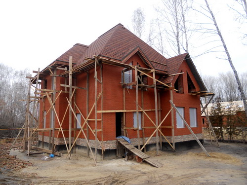

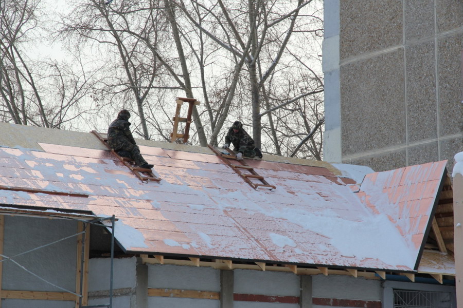

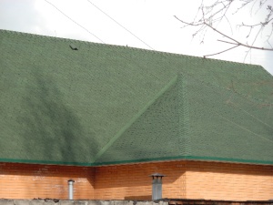

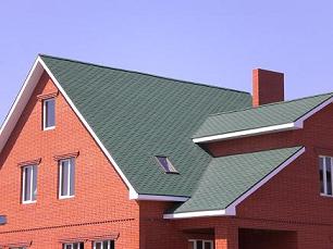

Сейчас кстати 300 м2 укладывают черепички от Уральской кровли на объекте в Катике. Фото прилагаю! Фото в России от Теголы с медным покрытием не можем нигде найти, а вот Уральскую Кровлю (марка ЕВРАЗИЯ) многие монтируют - спрос показывает реальные приоритеты между поставщиками!

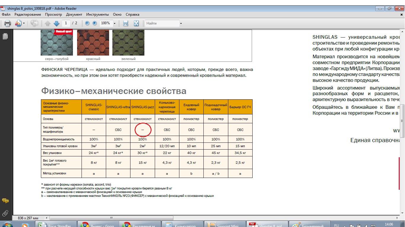

Очень хочу развеять сомнения по поводу ДЖАЗА. Дайте ссылку на Ваш источник информации. (см.вложение)

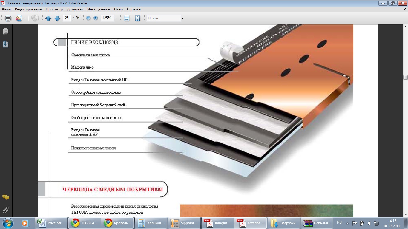

По поводу медной кровли от Теголы там 2 стекловолокна. (см. вложение)

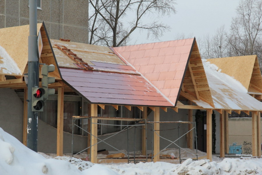

Фото с медной кровлей от теголы в России
http://www.tegola.ru/galereya/?arrFilte ... t_filter=Y

Судя по месторасположению Вашего объекта это что-то вроде торговой палатки будет на остановке.... Для информации скажите цену квадратного метра. Ваш заказчик не стал раскошеливаться на доборные элементы, поставили с обычным полимером, ИМХО: медная кровля => медные доборы.
По стекловолокну прошу прощения - у Теголы их два в линии ЭКСКЛЮЗИВ. Цена при высоком качестве продукции у разных производителей естественно именно аргумент для заказчика. Цены у Евразии в зависимости от формы нарезки - на фото черепица по цене 504 руб./м2.
По поводу ОСОБОГО ПЛЕТЕНИЯ стекловолокна у Теголы - он у всех одинаковый, разницу имеет лишь вес: у Шингласа - 90 и 100 г/м2; у Теголы - 100 и 125 г/м2; у Руфлекса - 120 г/м2. НО... вес роли не играет, т.к. роль играют разрывные характеристики. А холст развесом 125 гр., сложнее пропитать битумом, поэтому тратится больше энергии на прогрев холста перед опусканием в битум. Если холст не полностью пропитан, на ккровельном покрытии образуются "волдыри", и у Теголы это встречается (они это называют "блистеринг").
Что касается фото на остановке - это лишь фото объекта в работе, который сейчас выполняют. У Теголы практически нет продаж по ЭКСКЛЮЗИВУ... у вас есть информация по данному вопросу - сколько кровель было смонтировано за 2010 год в линии ЭКСКЛЮЗИВ (Cu & Zn-Ti)? Кстати, в пользу ЕВРАЗИИ говорит и тот факт, что битум у них на СБСе, поэтому монтаж можно проводить сейчас при температуре -15 С, а ЭКСКЛЮЗИВ на окисленном... только при 0 градусов.

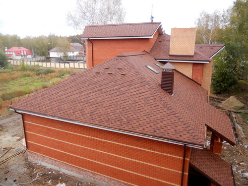

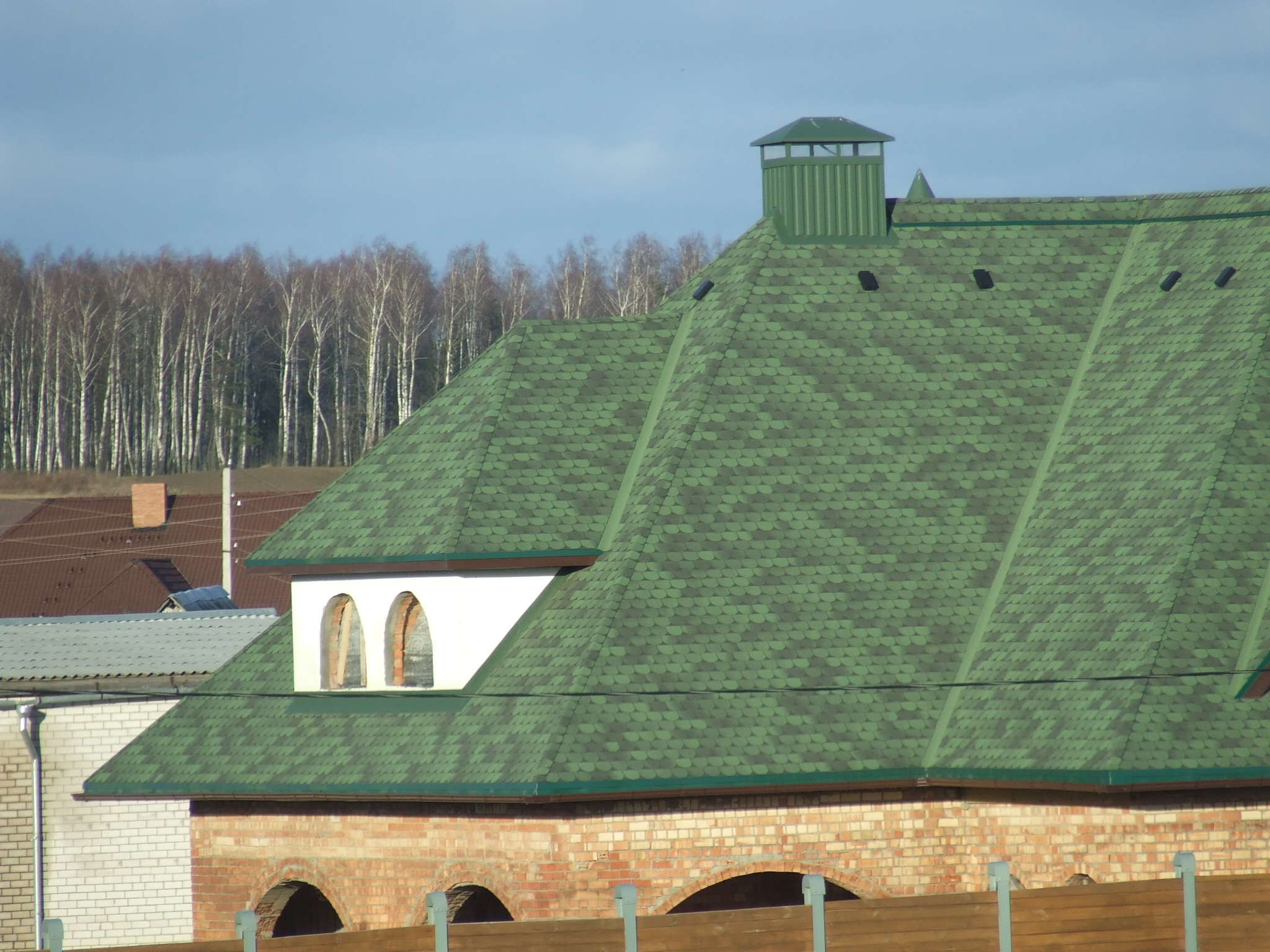

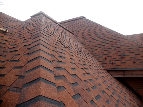

Прокатитесь по своему городу, по объектам со знающим человеком. Пусть скажет Вам где какая кровля какого производителя. Поверьте, если не перепутаете производителей, которые уже уложены на кровлю (как это часто бывает) то выбор 90% падет на Теголу. Проверено на себе!!!!! За частую бывает что нравится кровля дома допустим с нарезкой зеленый шестигранник, приходим заказываем Кадриль зеленый, а на объекте оказывается была мозаика цвет, "северная хвоя" . Получаем в итоге горечь разочарований. А цена это другой вопрос и ее всегда можно обсуждать.

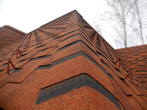

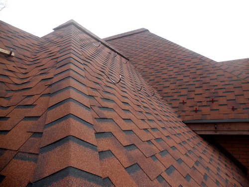

У нас самым продаваемой черепичкой является ШИНГЛАС серии Классик (есть также в серии УЛЬТРА), нарезка Аккорд, цвет МИНДАЛЬ. Такого цвета нет ни у одного производителя. Гарантия на серию Классик - 20 лет, на серию Ультра - 25 лет. Гарантия у Теголы на все линейки - 15 лет. Имхо
Сорокин84 а вы из какого города? Какой у вас статус: продавец, монтажник?
