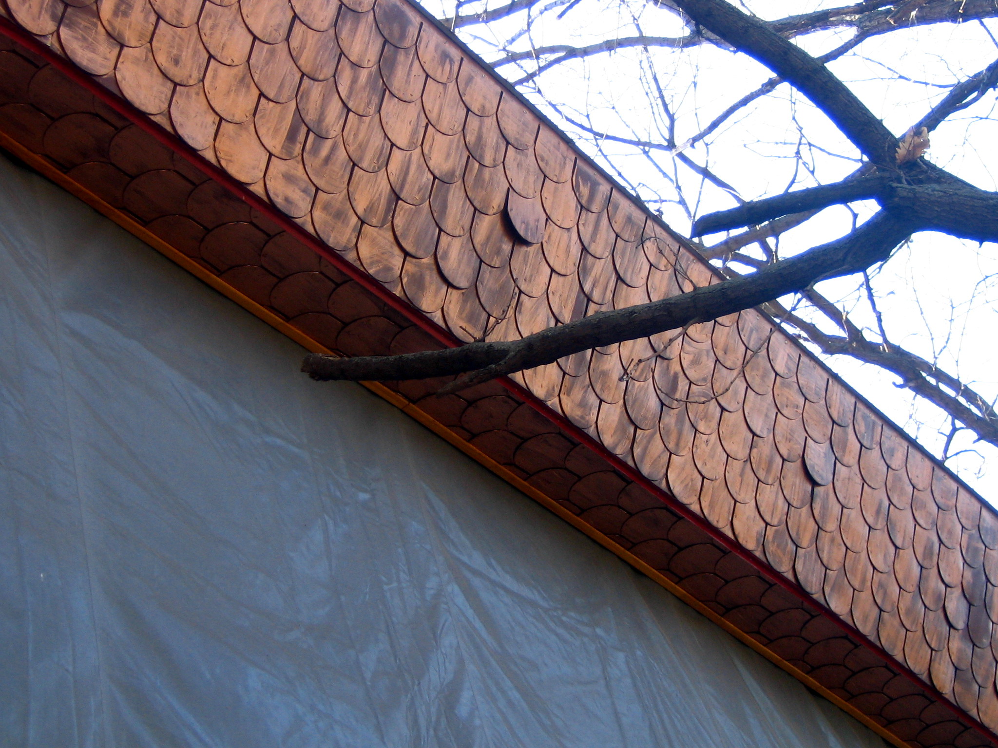

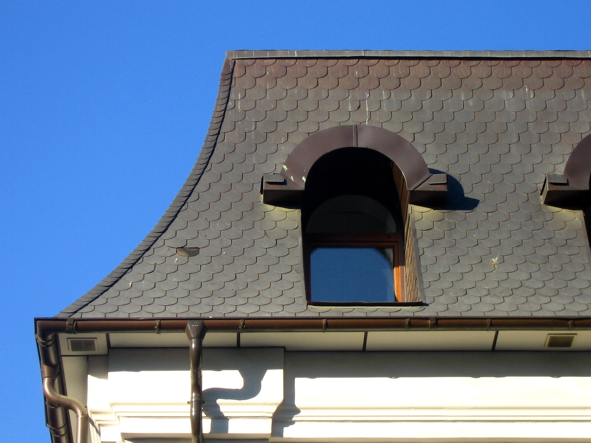

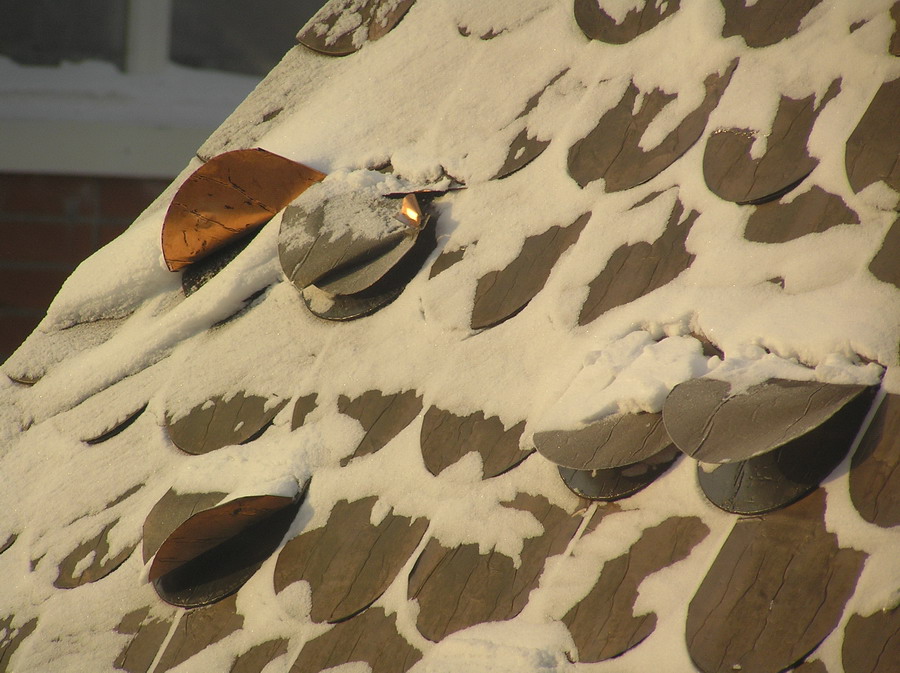

Спустя 4 года на гибкой черепице (понятно кто производитель) с медным покрытием произошло отклеивание лепестков (учитывая битум тя-юань), небольшое коробление верхней части гонтов и неравномерное выцветание/окисление. Выкладываю фото с двух объектов. Есть мнения почему происходит такая жуткая окраска?

Эта тема уже поднималась тут на форуме.
Во первых на вертикальных поверхностях и при отрицательных углах битумная вообще держится крайне плохо и каждый лепесток необходимо проклеивать.
Во вторых на таких поверхностях у медной черепички часто происходит отделение фольги от основания.
Цвет изменяется в принципе стандартно для данного материала.
Что касается второго объекта, то не совсем понятно зачем при таких углах наклона используются снегозадерживающие бугели. Они только портят внешний вид! :?
 Заголовок сообщения: Re: Дефекты гибкой черепицы с медным покрытием
Новое сообщениеДобавлено: 09 ноя 2010, 10:29
Заказчик второго объекта местный довольно известный архитектор в Пензе. Видимо применение снегостопоров для него являются приемлемым решением. Решение он сам принимал.

Отслоение меди - типичная ситуация с черепицей на окисленном битуме ("битум тя-юань"), т.к. адгезия меди к окисленному битуму при температуре около нуля практически отсутствует.
Неравномерные цвета побежалости связаны с разным кол-вом воды, попадающим на разные участки кровли. Соответственно процесс оксидирования идет с разной скоростью. Рано или поздно цвет кровли выровняется, если к тому времени вся медь не отслоится :D
На втором объекте черепица другого изготовителя на битуме с высоким содержанием SBS, отделить от нее медь сложно даже на морозе.
