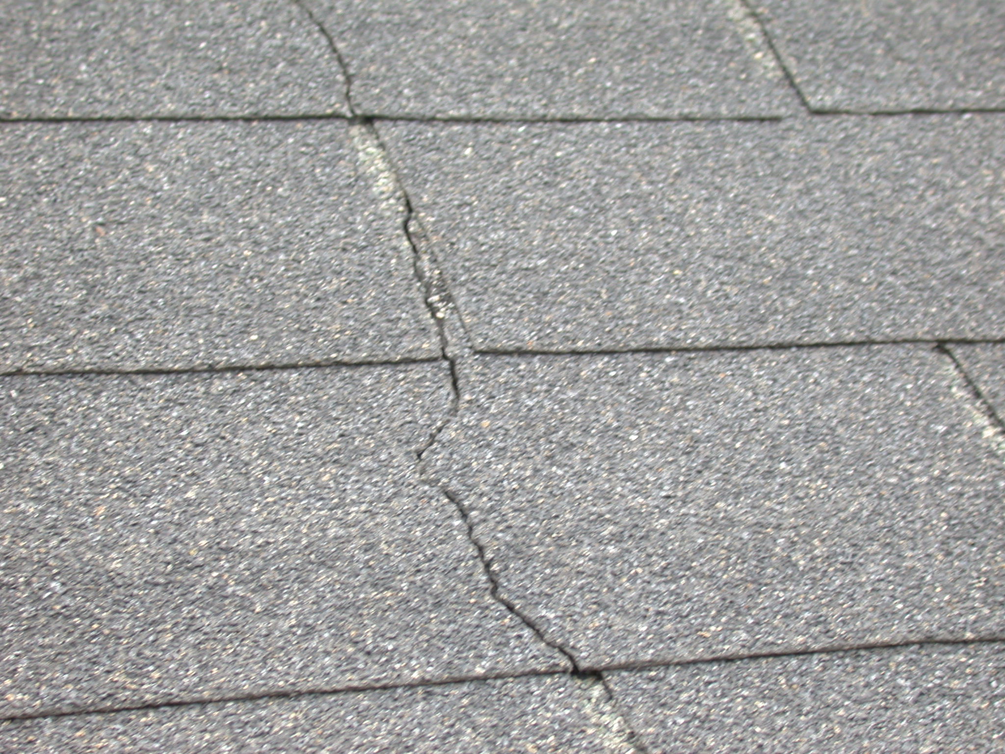

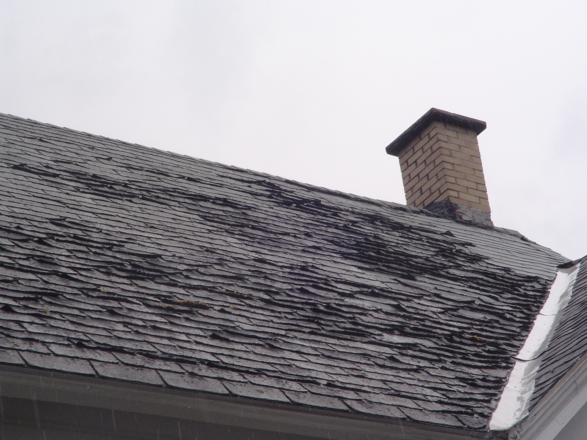

Предлагаю фото с американских крыш.
Хочу сразу заметить, что качество битумных плиток, представленных на российском рынке, значительно выше.

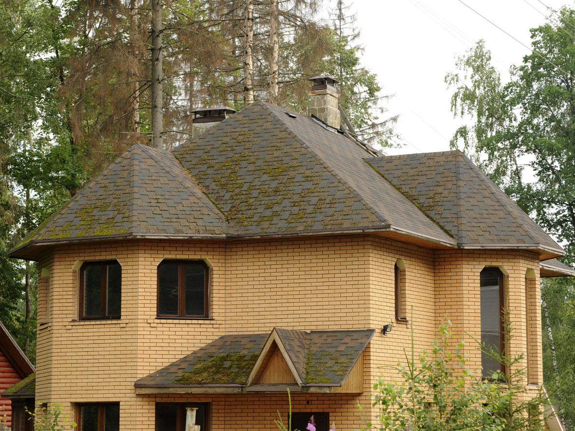

Не знаю насколько выше качество относительно штатов, но ситуация представленная на фото далеко не самое страшное, что встречалось мне на подмосковных объектах. При этом кровле всего 4 года.

Sergio, на Вашем фото нет следов разрушения битумной плитки, а мох и грязь образовались из-за близкого расположения лиственных деревьев. Такая же картина будет на цпч, керамике без глазури, сланце, т.е. на любом материале с шероховатой поверхностью.
Позволю с Вами не согласиться.
Нарастающий мох начинает приподнимать края битумной плитки. В дополнение ко снегу и льду, эти наросты приведут к тому, что края будут полностью отклеены. Сам видел подобные кровли. А что это, если не разрушение?
Кроме того, рано или поздно все растительные элементы приведут к нарушению битумного слоя, т.к. этот материал все же не предназначен служить подложкой для "зеленых" крыш. Там в качестве подложек служат значительно более прочные и стойкие материалы, которые не сможет разрушить никакая растительность.

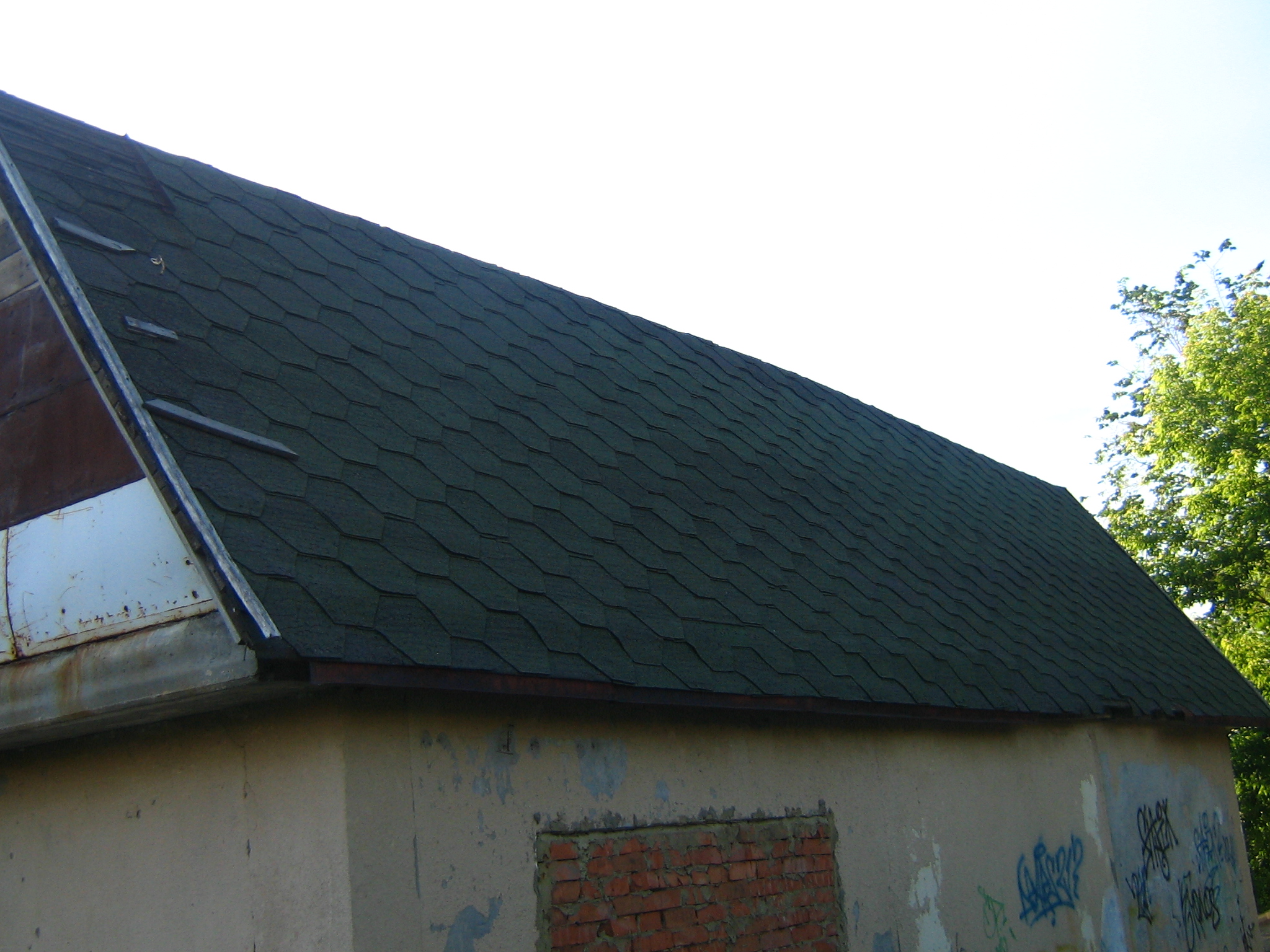

Пожалуй соглашусь с этим. Видел кровлю из гибкой черепицы, которую монтировали при СССР в конце 80-х годов. Черепица Рязанского КРЗ ещё на картоне. Не смотря на то что за кровлей не было никакого ухода (здание стоит на территории детского сада) спустя 20 с лишним лет с ней не произошло ничего страшного.

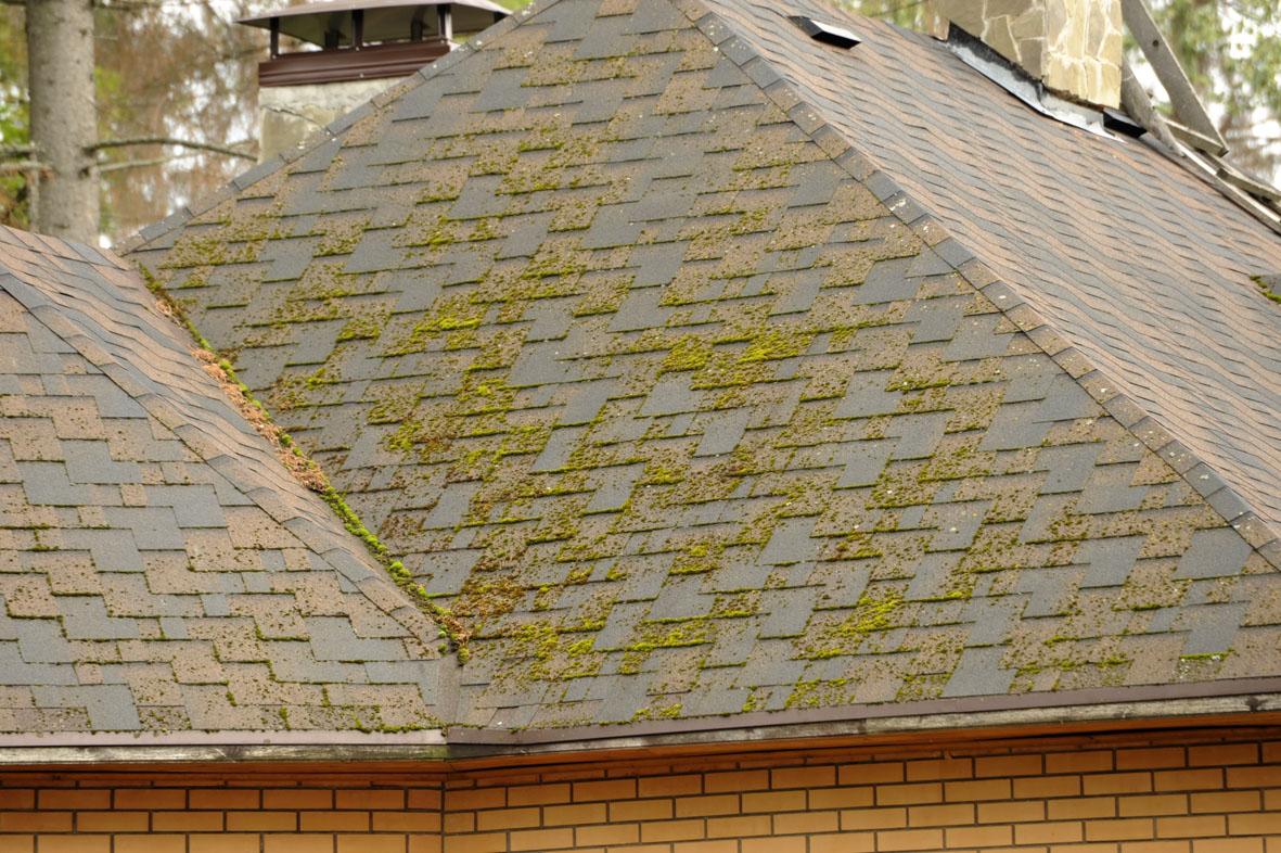

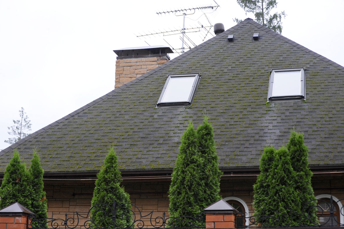

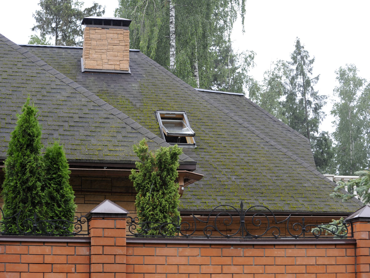

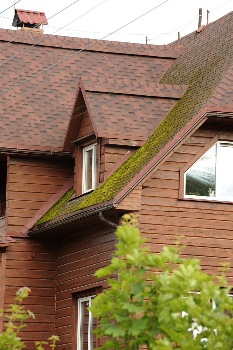

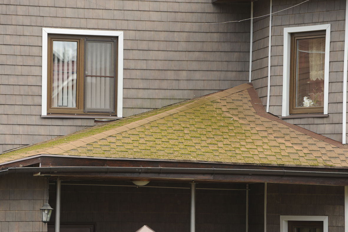

Фото, которые выкладываю выполнены в одном поселке одинцовского района МО. В данном случае характерно, что скаты покрытые мхом находились с северной и северо-восточной стороны. Думаю многим такой эффект старины даже нравится.
Этому поселку 8 лет. Приведенные на фото дома 2-7 летней постройки.
Нарастание мха на кровле это неоспоримый факт. Вот только происходит это не только на битумной черепице, но и на других кровельных материалах.
_DSC3449.jpg [ 409.93 Кб | Просмотров: 61270 ]
_DSC3451.jpg [ 325.32 Кб | Просмотров: 61270 ]
_DSC3452.jpg [ 257.93 Кб | Просмотров: 61270 ]
_DSC3453.jpg [ 314.47 Кб | Просмотров: 61270 ]
_DSC3454.jpg [ 197.17 Кб | Просмотров: 61270 ]
_DSC3456.jpg [ 206.19 Кб | Просмотров: 61270 ]

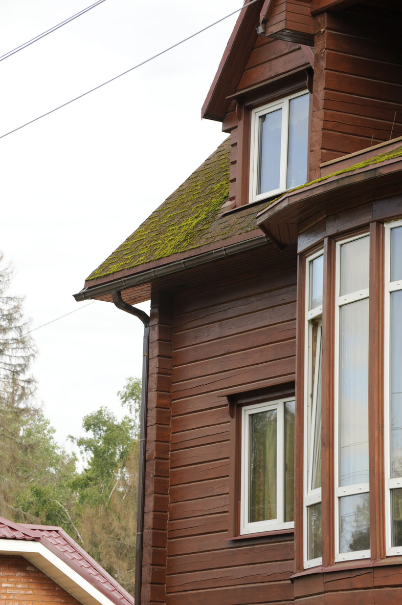

и еще несколько домиков

Хм, а на фотке _DSC3652.JPG мох даже очень красиво смотрится. :) Прямо рисунок получился
