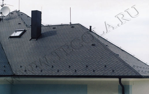

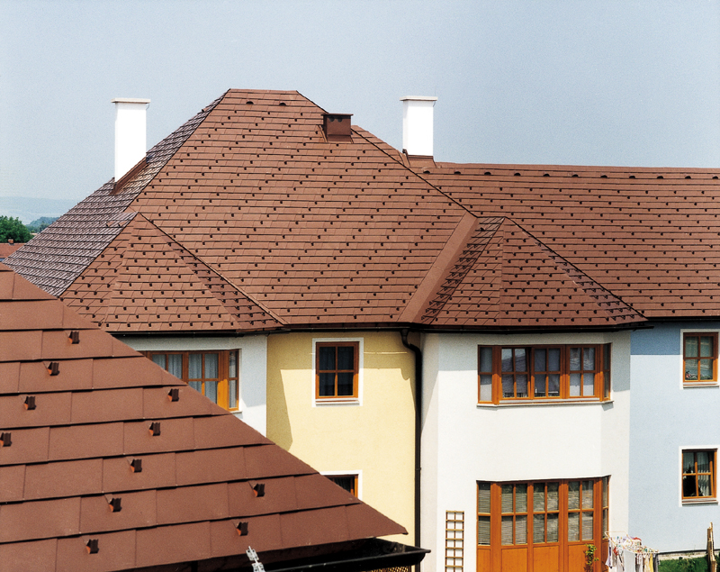

Поясните, как все таки правильно делается снегозадержание на мягкой кровле: равномерно по всей площади кровли или поясом в 2-3 ряда в нижней части?

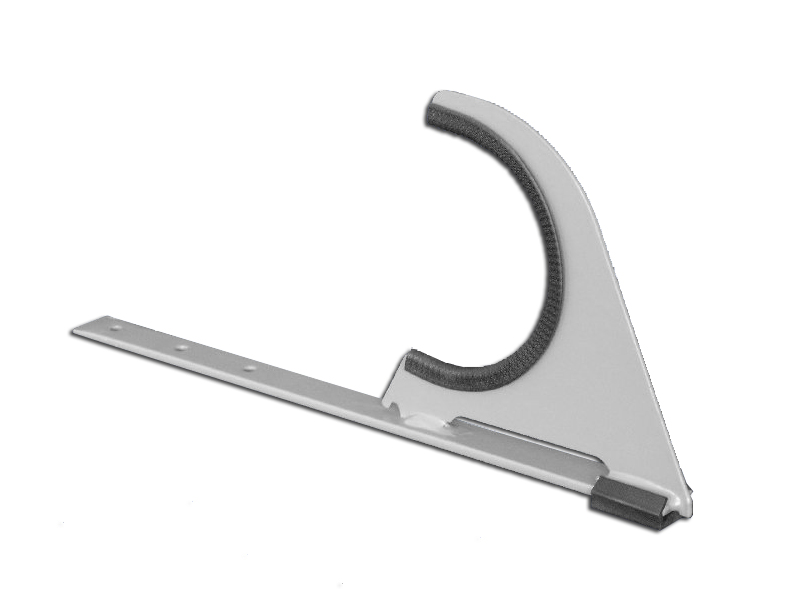

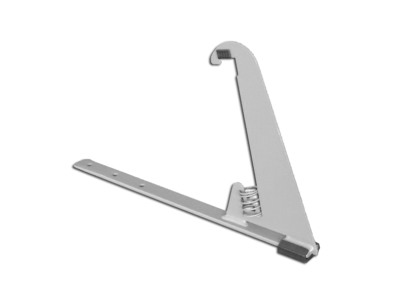

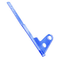

Альтернативой бугелям служит трубчатое, решетчатое снегозадержание или под бревно. Опоры этих систем монтируются параллельно с осовным материалов. Они ложаться нижней частью на один гонт и прикрываются сверху другим. Система крепления опоры получается полностью скрытой и незаметной.
На эскизах примеры опор и применение одной из них для сланцевой кровли (принцип там тот же).

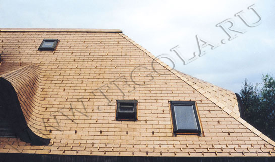

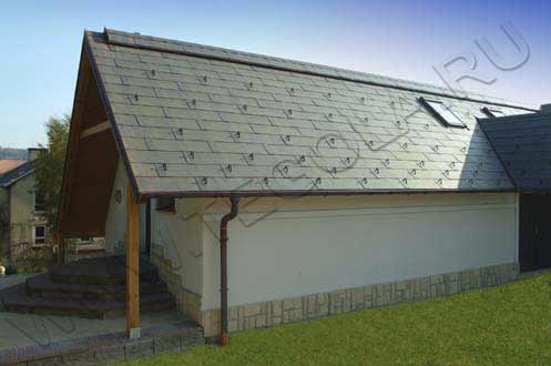

Прошу обратить внимание, что к вопросу представлены две фотографии со схожими кровлями и по углу и по длине.
Может не корректно я для сравнения поставил медный вариант, добавляю обычные варианты.
Слышал такое мнение - правильно располагать равномерно по всей кровле, при схождении снега сдирается крошка и битум быстрее разрушается.

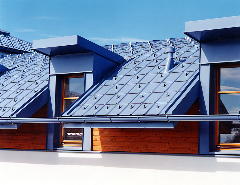

Нижнее фото (3) производит впечатление классического "развода" клиента на снегостопоры - их количество настолько мало, что полезного эффекта просто нет, но зато у продавца есть радость за полученную прибыль.
Сравните фото крыши с альпийскими вариантами, где за редким исключением применяются именно снегостопоры, а решётки, брёвна или трубы устанавливают над входами в дом, балконами и другими ответственными участками дома.
На фотографиях - алюминевая кровля (более скользкая), но это не влияет на расчётное количество снегоостановочных бугелей.

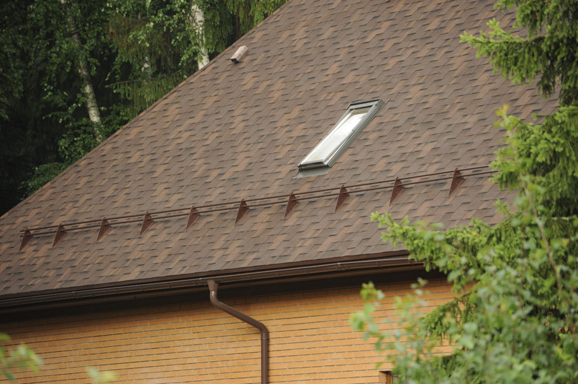

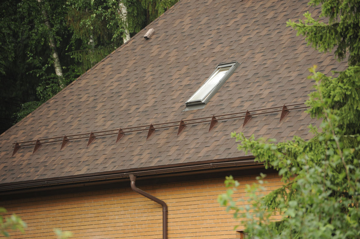

К вопросу установки снегозадержания на битумной черепице. Ставят часто и правильно делают. Вот пример.
