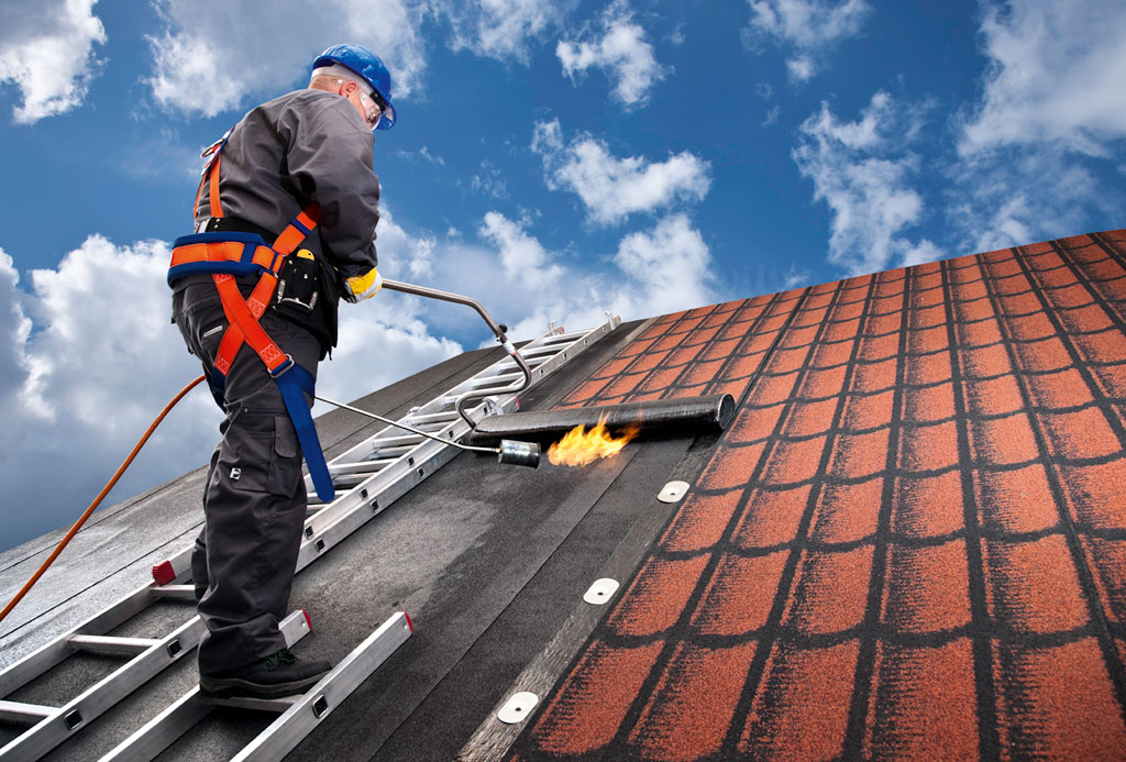

Сообщения: 64
Вот так?
39.jpg [ 206.97 Кб | Просмотров: 26305 ]
 Заголовок сообщения: Re: Битумная черепица Катепал - укладка
Новое сообщениеДобавлено: 24 мар 2013, 07:20
Кровельщики писал(а):
Horosheff писал(а):
КАКАЯ ГОРЕЛКА?
пропановая - какая ж ещё..
Ну применяйте дальше!!! Только в момент монтажа позовите представителя производителя
Новое сообщениеДобавлено: 25 мар 2013, 09:05
Сообщения: 290
Arsen писал(а):
Вот так?
Покрытие конечно оригинальное, но это все же рулонный матераил
И горелка может использоваться только для рулонного материала!
Если нужно подогреть, то лучше применять фен!
