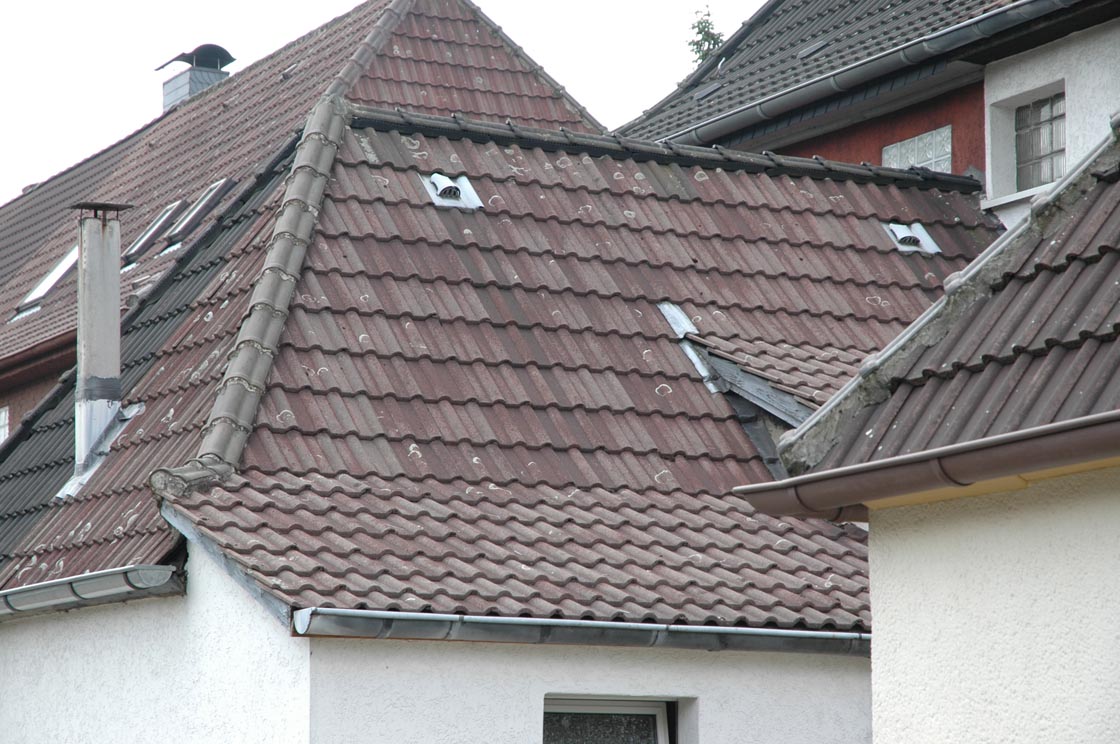

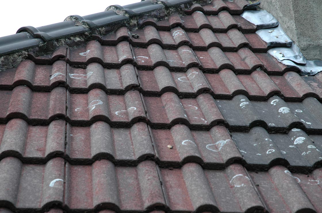

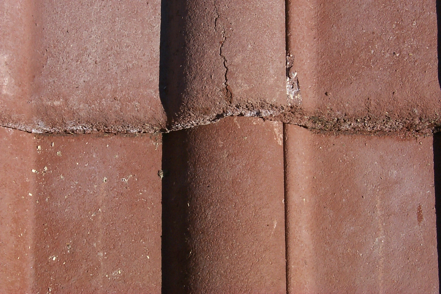

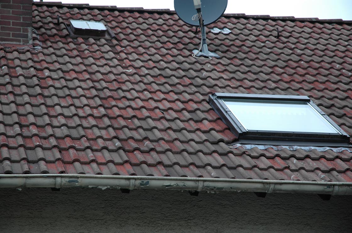

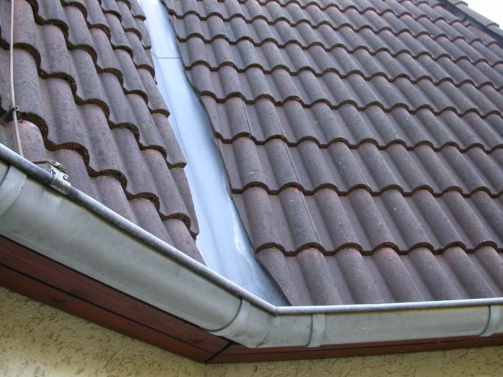

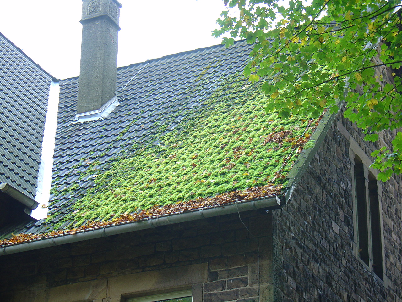

DoctorS писал(а):Обещанные фото из Германии по цементно-песчаной черепицы.
Срок службы от 15 до 35 лет.
Смотрим, наслаждаемся.
Не спешите наслаждаться, коллеги...
На представленных DoctorS фотографиях возраст цпч не меньше 30 лет, а возможно, и поболее - об этом говорят детали: коньковые уплотнители из поролона (их не используют очень давно), хребтовые черепицы на растворе, проходные элементы из неокрашенного алюминия, состояние водосточной системы и окладов мансардных окон.
Соглашусь с DoctorS - внешний вид черепицы довольно унылый и грустный, но это черепица БЕЗ поверхностной окраски, такую уже давно не производят ни BRAAS, ни Eternit с Nelskamp.
Мы говорим о
сроке службы, а не внешнем виде. Визуальных признаков повреждений на старой немецкой черепице я не заметил. К сожалению, не могу такое сказать про новую отечественную цпч.
Обратите внимание на четвёртое фото: на заднем плане крыша под керамикой, наверное, такого же возраста, выглядит далеко не идеально, но она постарела "благородно" и всё-равно смотрится привлекательно.
Хотелось бы в завершении высказать частное мнение: качественная цпч прослужит 40 и больше лет, но для сохранения её привлекательного внешнего вида потребуются "косметические процедуры" - очистка и покраска.
Кстати, у немецких кровельщиков это постоянная и доходная часть бизнеса.
