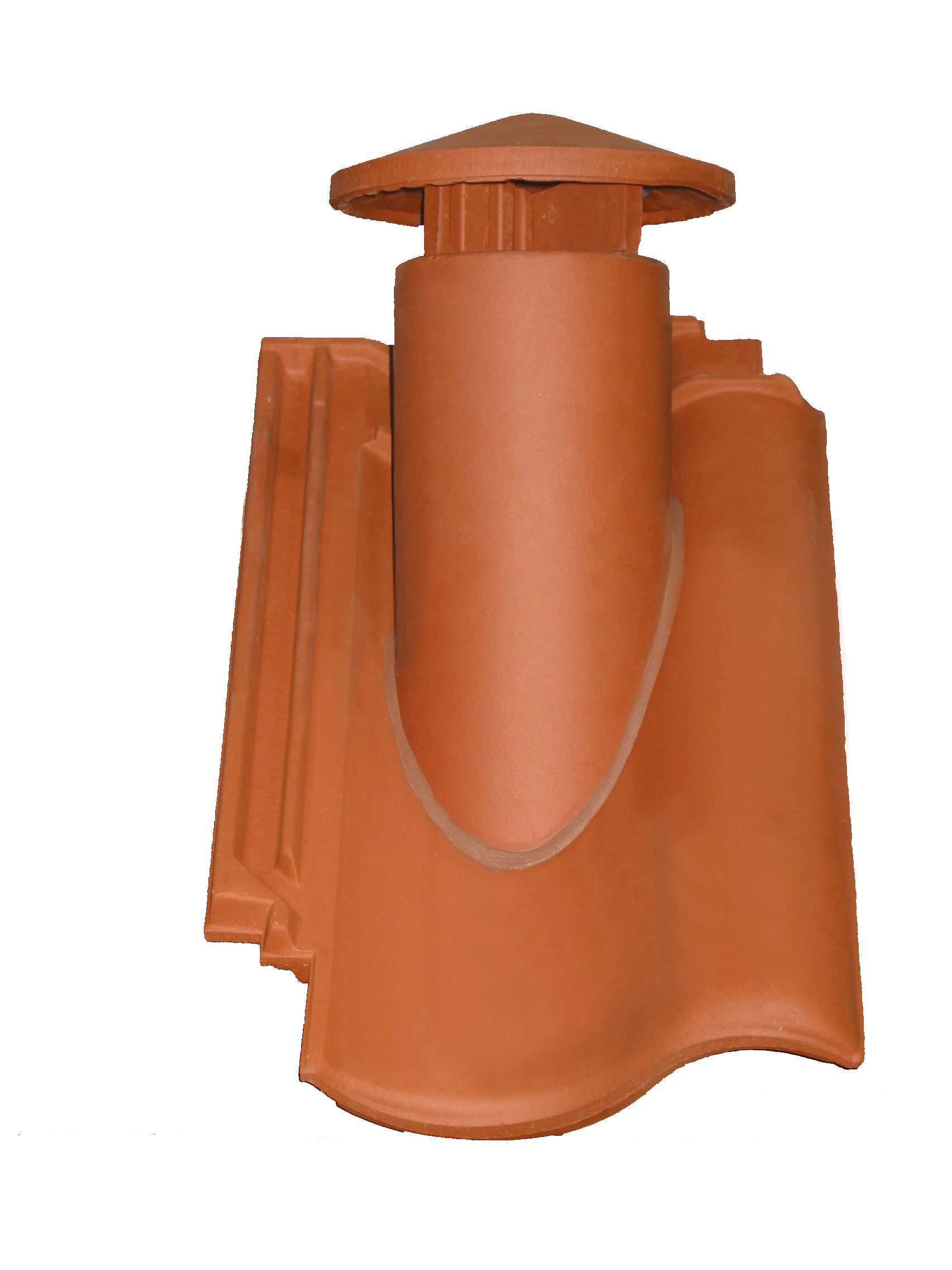

Канализационная черепица предназначена для обеспечения прохода принудительной вентиляции из таких помещений как туалетная комната, ванная, кухня. Это отдельный элемент, который выполняется на заказ в зависимости от угла наклона кровли (отсюда и цена) и комплектуется гофротрубой, которая проходит через весь кровельный пирог. Если у вас есть другой способ обеспечить вентиляцию (например дымоход с вентиляционным каналом, который так же проходит через кровлю) от канализационных черепиц частично или полностью можно отказаться.
На самом деле, это простое и эффективное решение в обеспечении комфортного климата и изъятия неприятного запаха из жилого помещения.
Во время работ необходимо уделить максимум внимания местам примыкания к пароизоляции и герметичности соединения с гидроизоляции
Вам повезло, что ваш потенциальный поставщик столь подробно проработал предложение для Вас.
Прилагаю фото для примера как выглядит данный элемент.

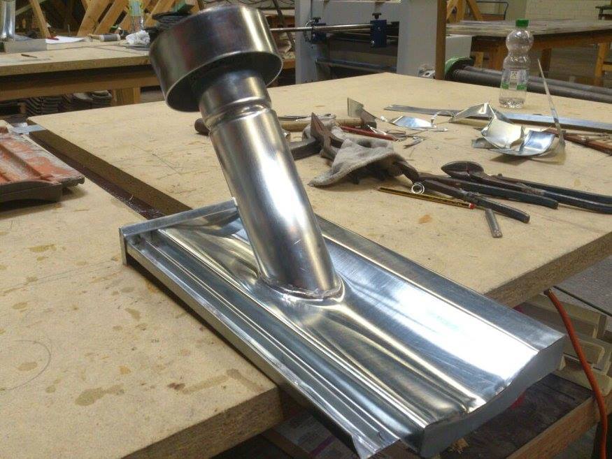

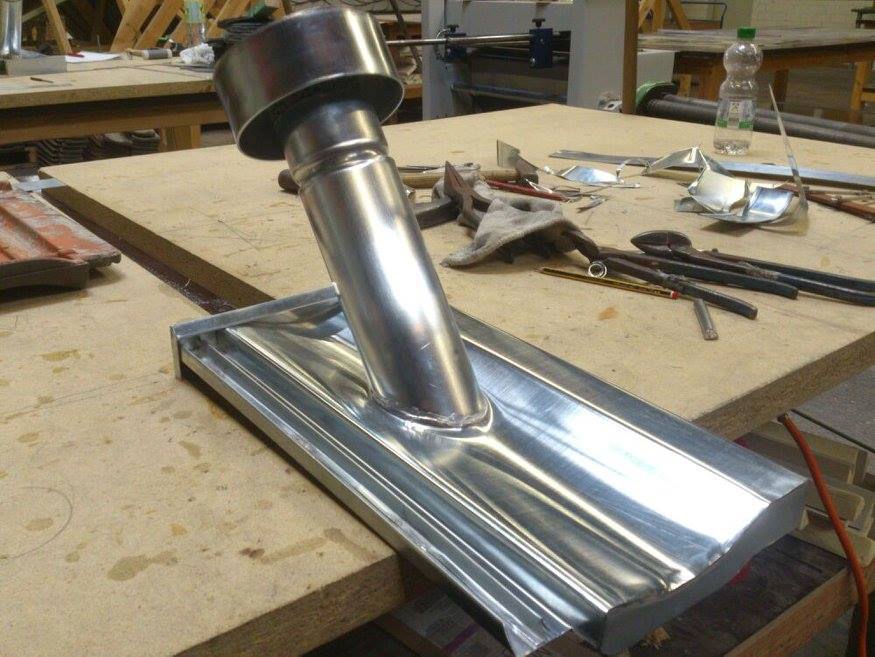

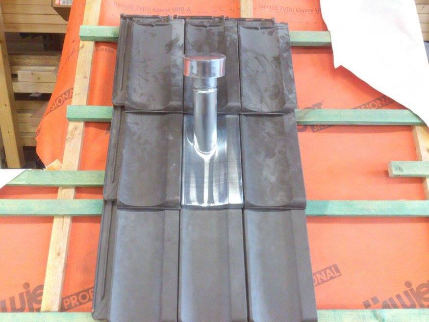

А можно канализационный выход и из металла выполнить....
99.jpg [ 95.2 Кб | Просмотров: 12768 ]
147.jpg [ 69.75 Кб | Просмотров: 12768 ]

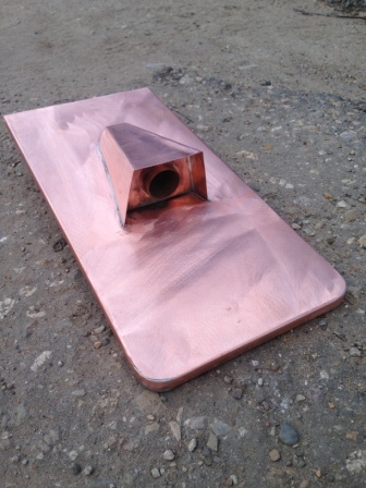

Вот был Опыт. Еще под ЦП делали флановый выход, но не осталось фото

Черепица под кабель.jpg [ 79.1 Кб | Просмотров: 11309 ]
Хорошая, аккуратная работа.
Вы под любую черепичку можете так сделать?
Любой профиль?
