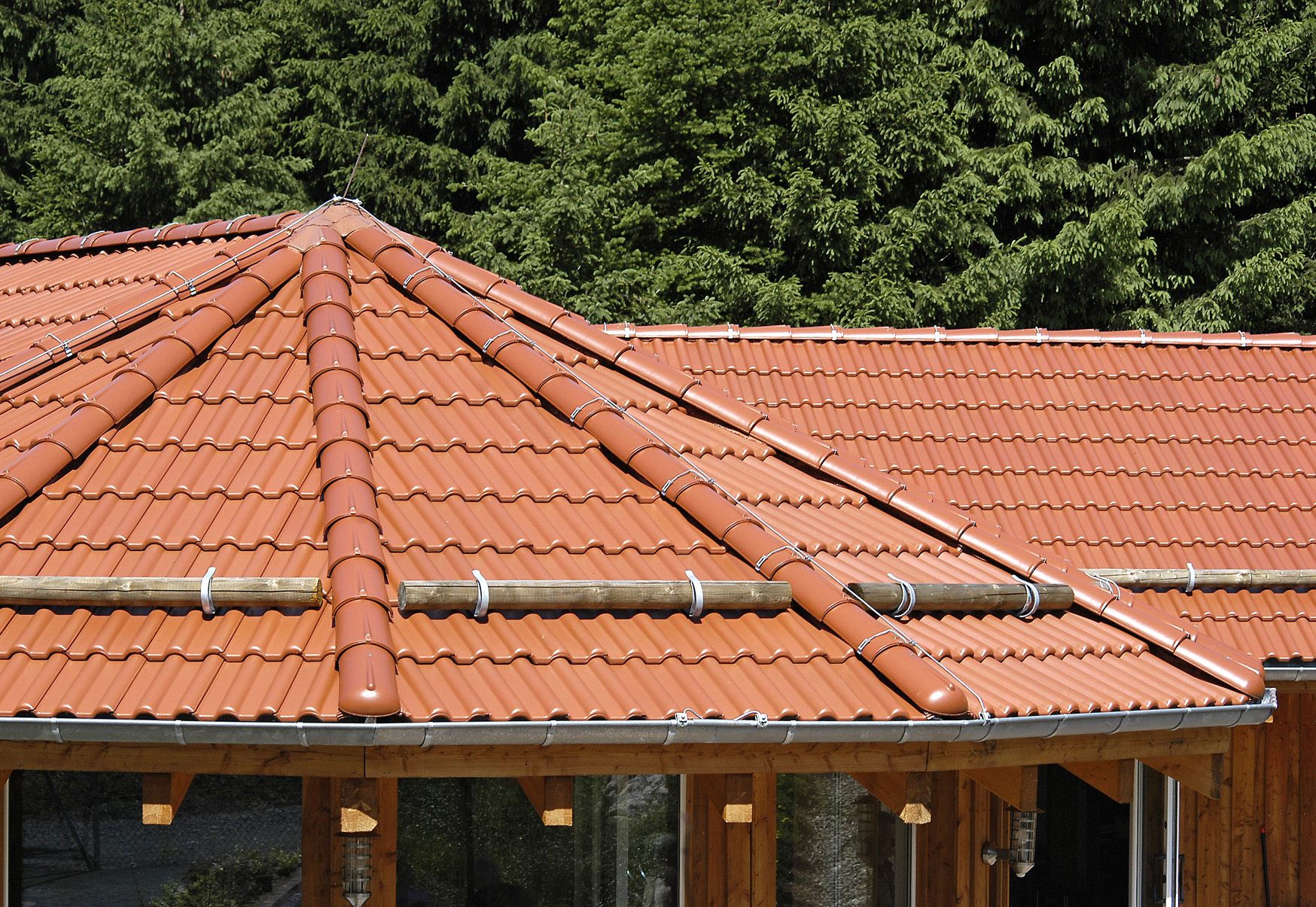

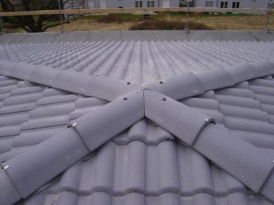

Если эркер многоскатный, то заводских решений, если я не ошибаюсь, не существует.
Придётся подрезать коньковые черепицы. Линии стыка можно уплотнить окрашенными лентами из свинца, или оставить стык без поклейки, т.к. под коньковыми чрепицами бдет смонтирован внтиляционный рулон.
Ещё один вариант - изготовить металлическое навершие и меди/аюминия/цинка/свинца.
Комментарий к файлу: Шатровая крыша, но принцип тот же
pic00243.jpg [ 17.05 Кб | Просмотров: 17017 ]
Nelskamp 3.jpg [ 1.04 Мб | Просмотров: 17017 ]

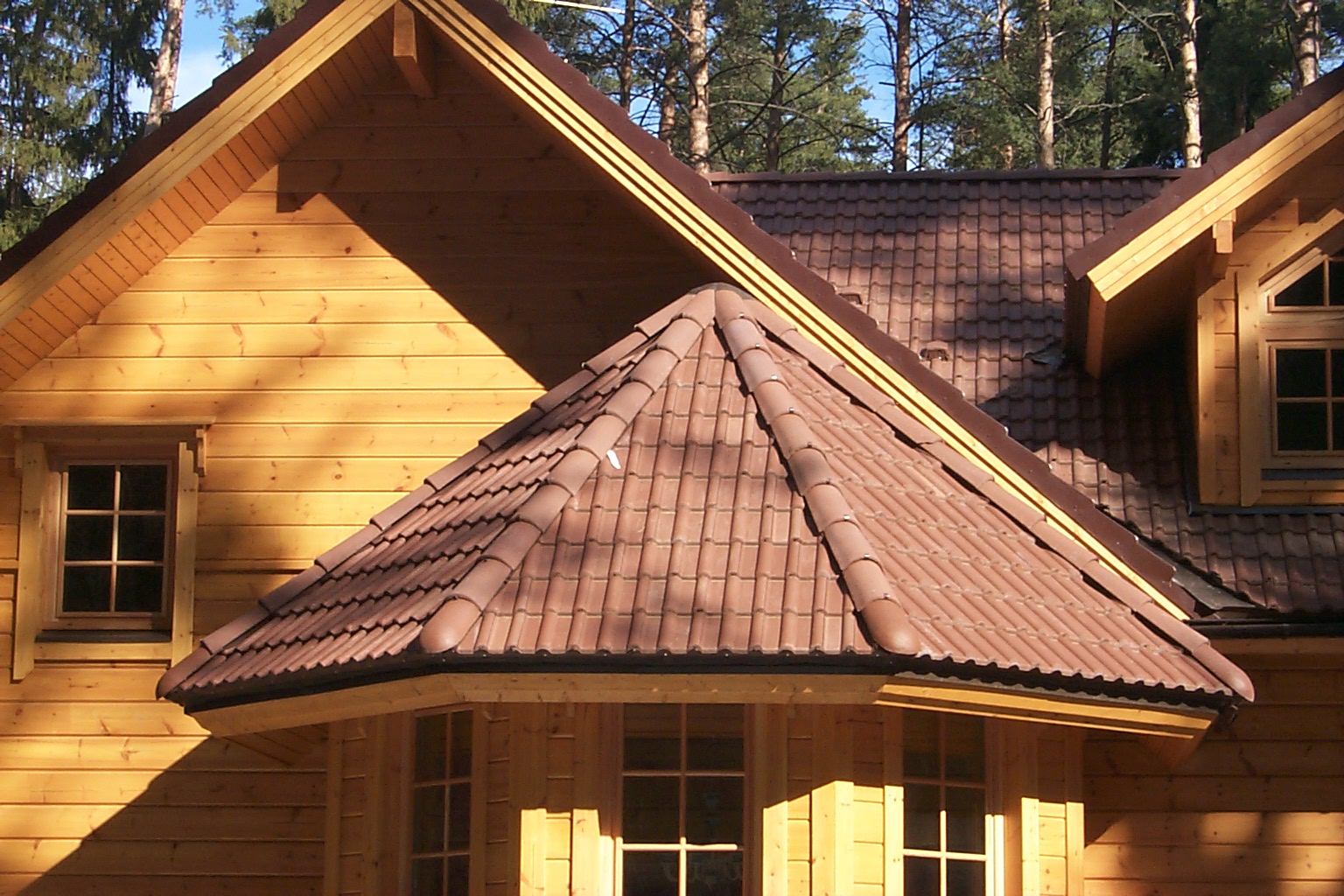

Можно сделать узел при помощи ленты примыкания.
P3302313_thumb.jpg [ 154.68 Кб | Просмотров: 16947 ]

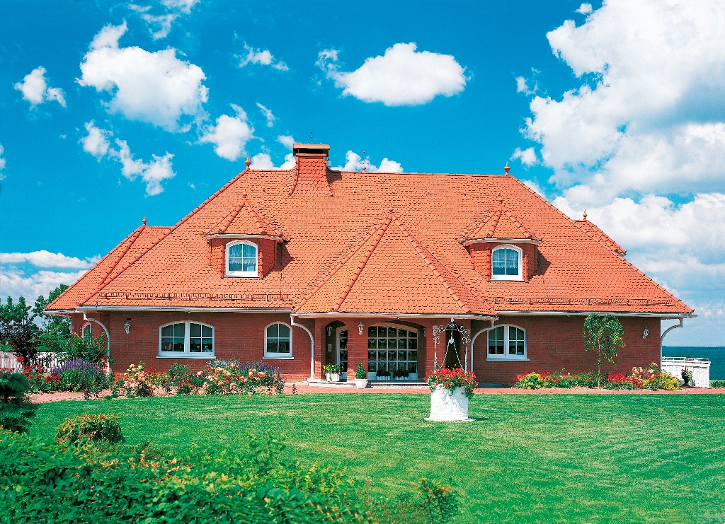

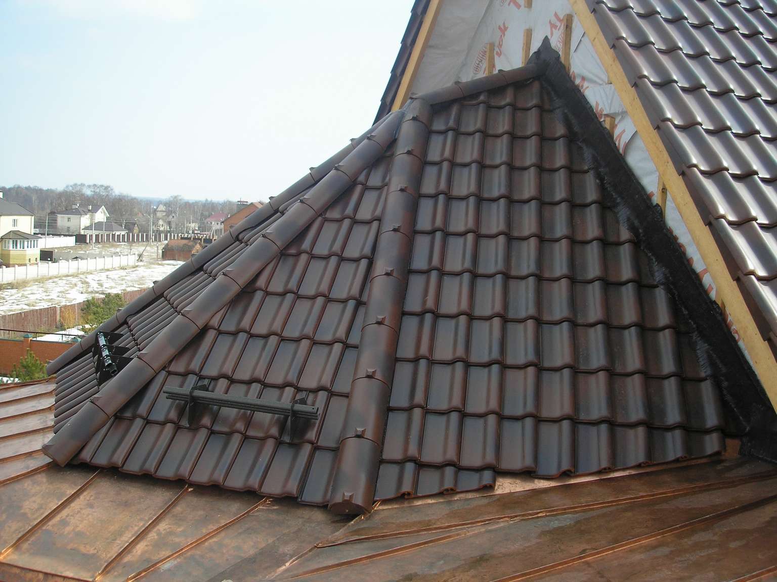

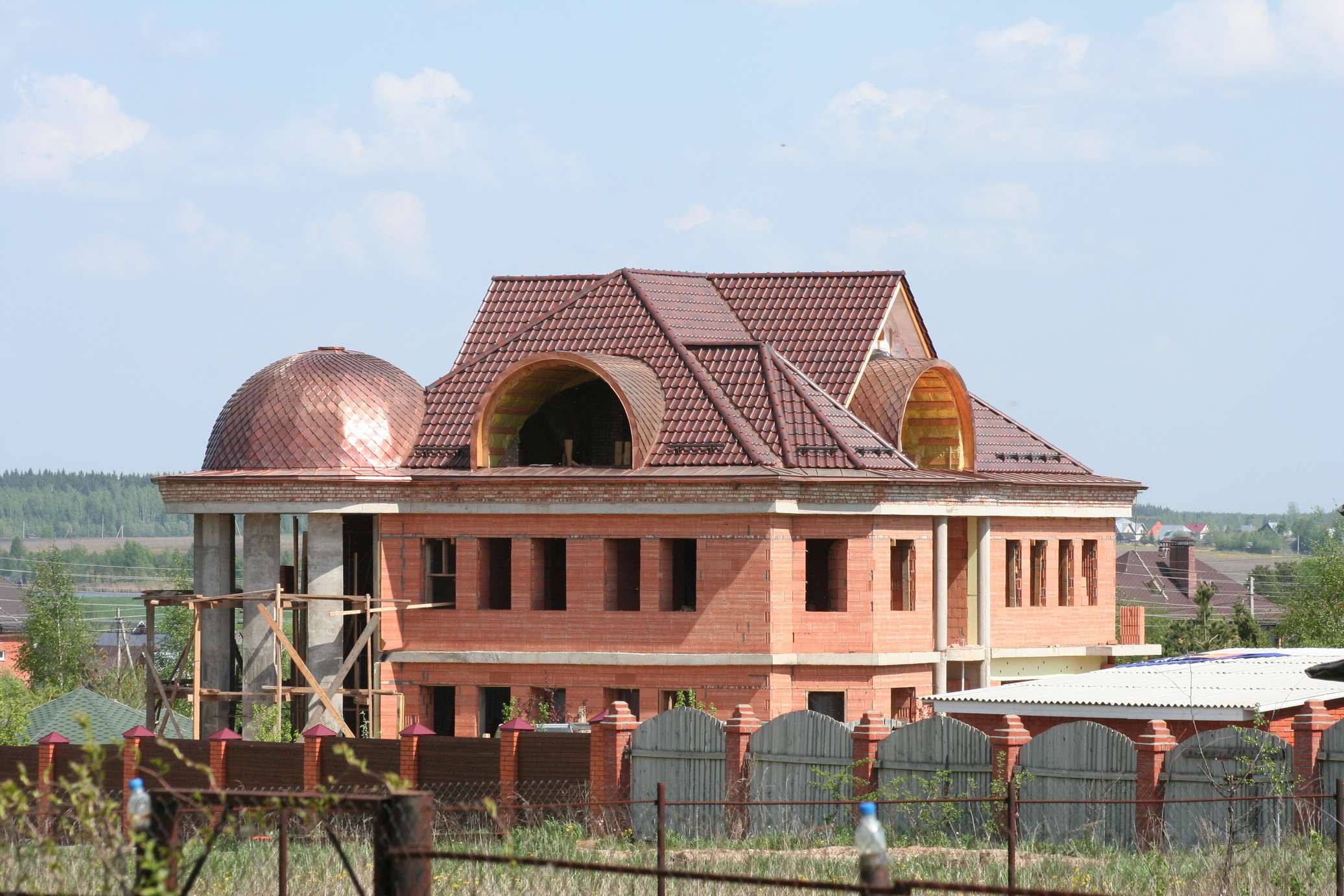

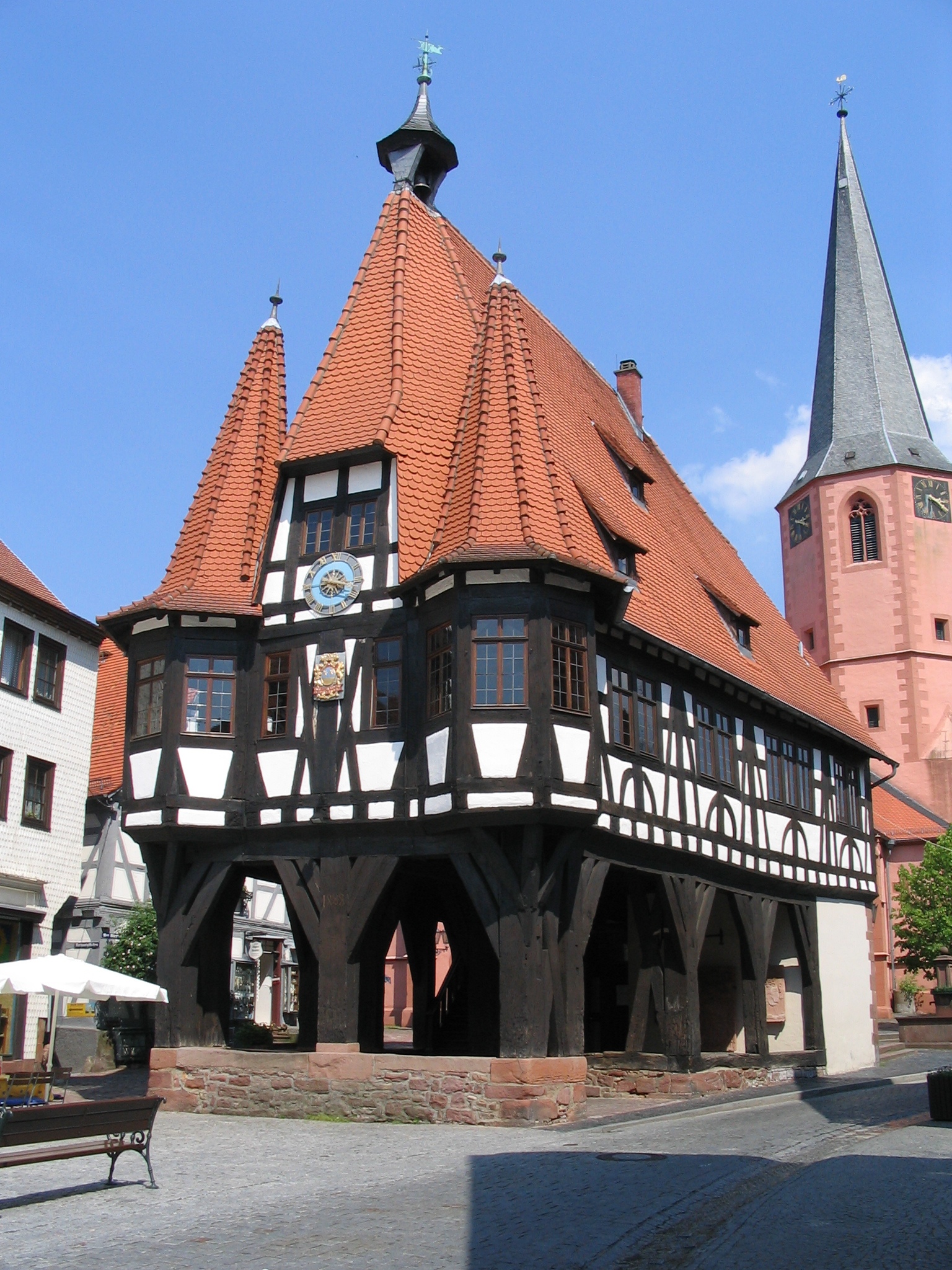

Несколько вариантов:
Комментарий к файлу: Навершие из меди
Foto_4.jpg [ 238.38 Кб | Просмотров: 16938 ]
Комментарий к файлу: Материал - окрашенный свинец или алюминий
Koramic 14.jpg [ 137.55 Кб | Просмотров: 16938 ]
CREATON 405_KL_REF_nr_klein.jpg [ 820.84 Кб | Просмотров: 16938 ]

Комментарий к файлу: Материал - свинец или медь
Michelstadt_Rathaus.jpg [ 1.19 Мб | Просмотров: 16938 ]
