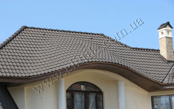

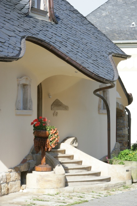

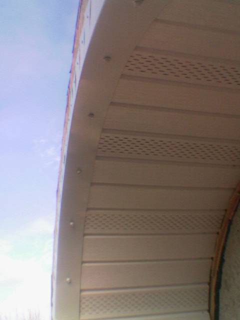

Как, если все-таки выполнить этот глаз, приделать к сферическому карнизу водосливной желоб?
И как закрывают торец при этом?

Желоб к такому карнизу делать несложно, если выполнять его из меди или титна-цинка. Эти материалы пластичны и паяются. Т.е. требуется сегментная сборка. Покопаюсь у себя - может найду пример фото.
Торец аналогично. Совсем не надо пытаться выполнить все элементы прямыми планками. Можно либо сегментами из металла (равными по длине черепичке), либо плоской черепицей оформить торец.

Сообщения: 27
Спасибо. Я так и решил, делать из меди поэтому. Видел пример выполнения радиусной торцевой планки из совсем мелких чешуек, мне не очень понравилось, но если сделать пару стыков, будет выглядеть, я думаю, вполне прилично.

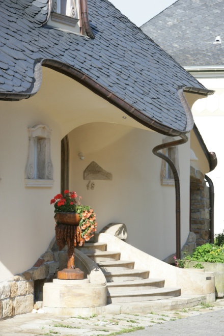

Пример с ОЧЕНЬ красивого объекта.

Здорово. А как это делают? Заказывают жестянщикам по радиусу или по месту гнут?
Такую работу могут выполнить опытные жестянщики, имеющие хороший опыт работы с медью или титан-цинком.
Часть работы можно сделать в цеху, но конечная сборка все равно идет на месте.

Круууто. Где бы в Казани такое заказать, может кто в курсе?
Самостоятельно наверное не выполнить.

Без должного опыта вряд ли получится.
Но мастера в Вашем городе должны быть. Если что, то ради таких красот и из Москвы приедут.
