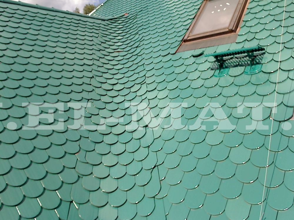

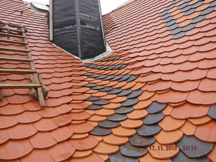

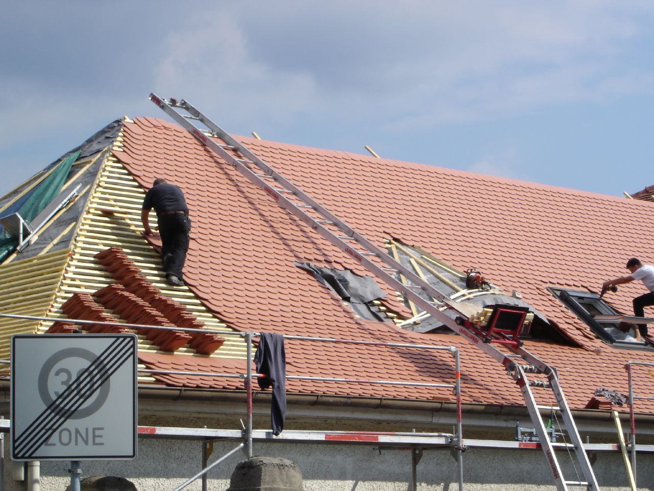

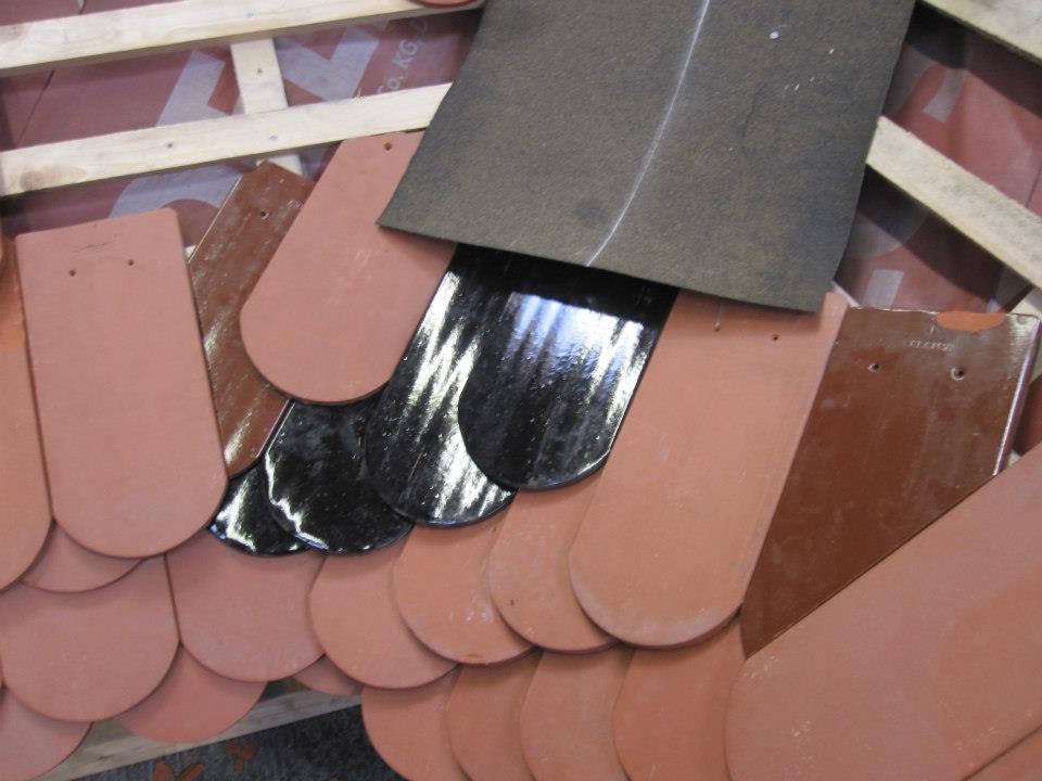

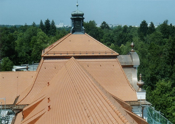

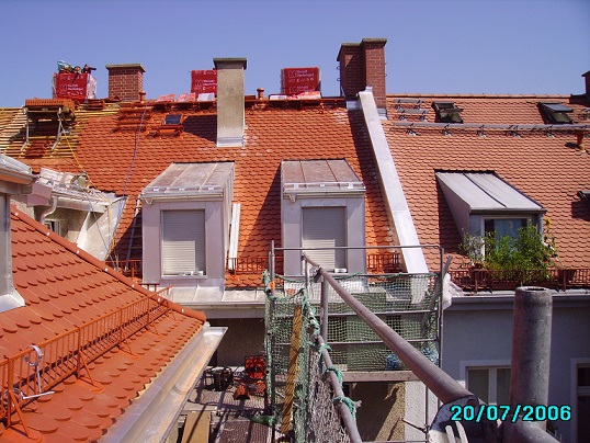

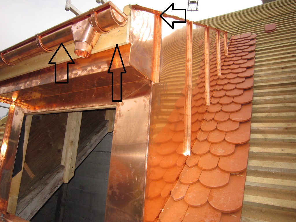

Коллеги, хочу поделиться несколькими фото по монтажу бибера.

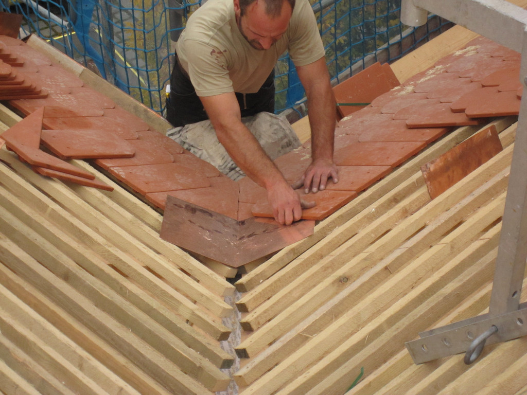

Самый интересный момент: монтаж в ендове. Черепица подрезается по линии ендовы, и применяется подкладочный слой из медного листа.
Водонепроницаемость остаётся на достаточном уровне (если нет подпора талой воды и угол кровли в границах нормы), а трудоёмкость относительно не высокая.
Хотя я остаюсь сторонником классических ендов из бибера в 3-5 черепиц.
У кого был опыт работы с бибером?

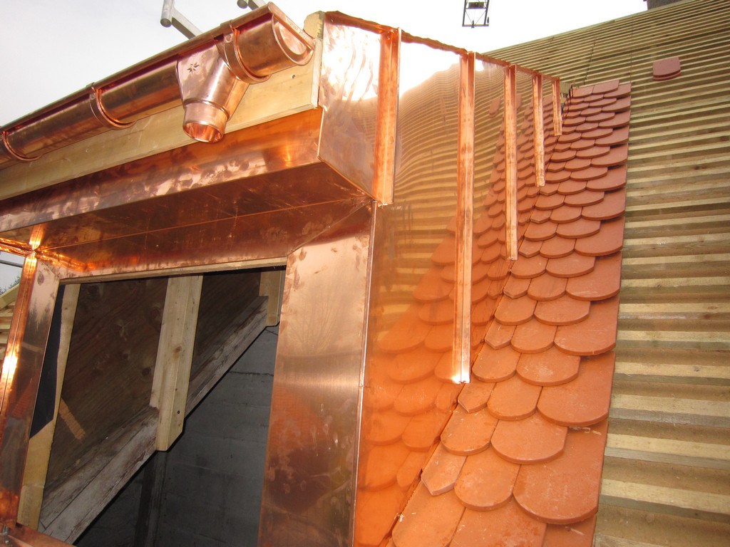

Устройство_дормера.jpg [ 252.35 Кб | Просмотров: 25630 ]

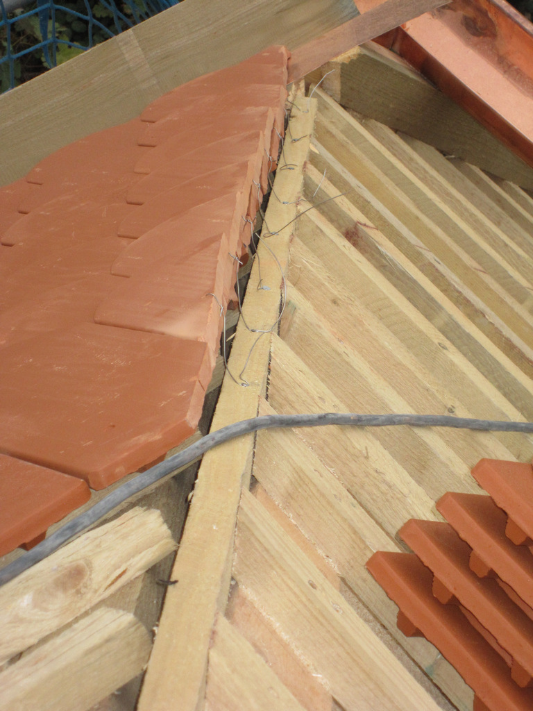

Комментарий к файлу: Использование оцинкованной проволоки для крепления подрезанной черепицы на хребте

При монтаже хребтовой черепицы "вглухую" заклеивают хребет. Скат вентилироваться не будет. Ну конечно если только не поставят вент.черепицу. В ендове, при креплении черепицы, придется сделать дырку в медном листе саморезом, что не очень хорошо. На первом фото, горизонтальный фальц лучше поднять выше. В этом месте будет скапливаться снег, наледь, а фальц одинарный.

Валерий, под классической ендовой ты подразумевал такой вариант?

Serga, на шурупы немецкие коллеги не крепят черепицу. Используют елям меры или старую добрую проволоку

Привет, Игорь, именно эту красоту я имел ввиду. Респект!

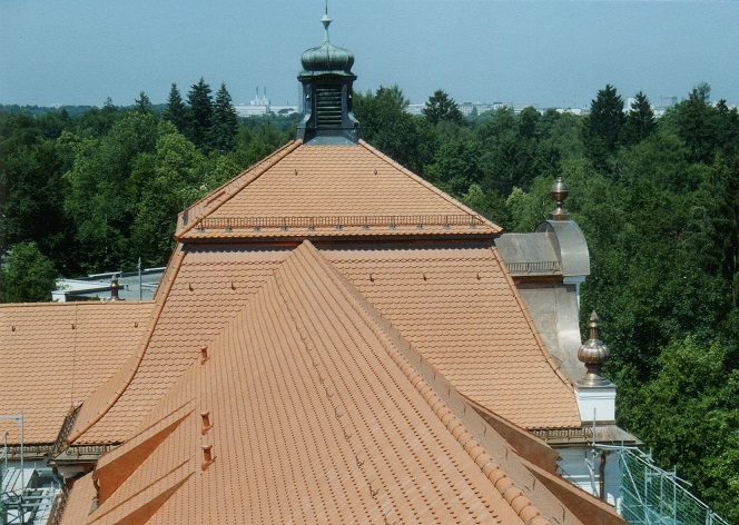

не самый лучший вариант. Такие лучше сносить в тему - так делать нельзя.
Я не про разжелобок. Там все - ок !. При правильном наклоне. И сами так в основном и делали.

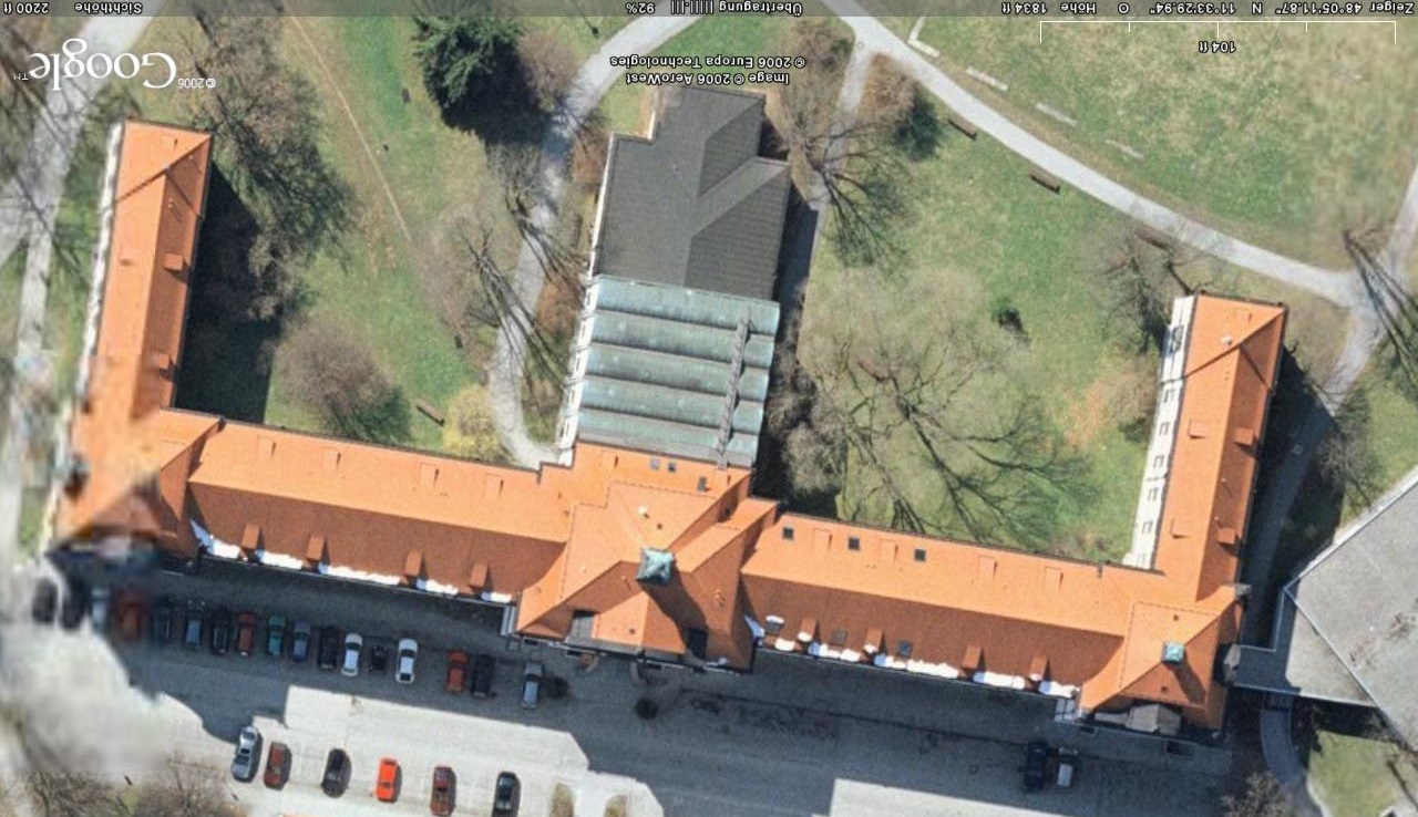

harlachingkl.jpg [ 286.73 Кб | Просмотров: 24831 ]
Весь объект только с космоса....
Ни с одной стороны невозможно было "взять" на фото.

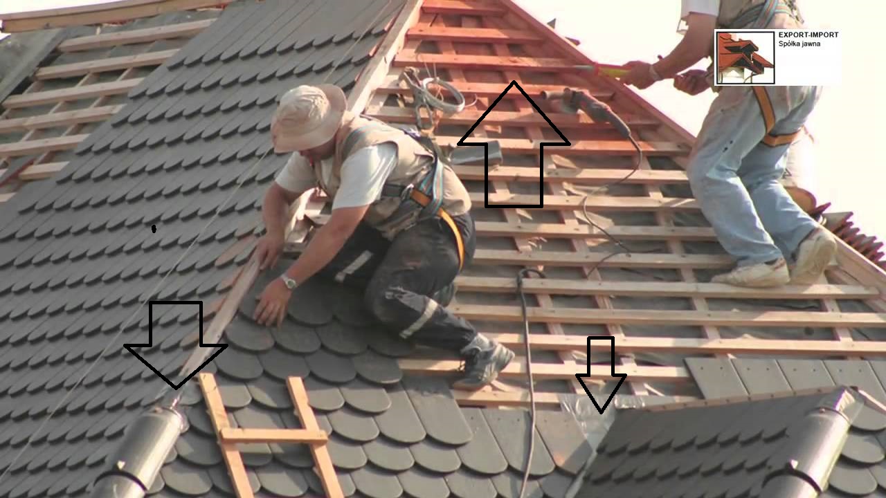

Устройство_хребта.jpg [ 191.86 Кб | Просмотров: 24757 ]
1. На гребень необходимо устройство специальной ленты ( выше уже писали) - НО НЕ СПЛОШНАЯ ПРОКЛЕЙКА ! уничтожающая любую возможность вентиляции.
2. устройство разжелобка той же самой самоклеющейся лентой. ( было бы нормально, если бы разжелобок "усилили" такой лентой, а потом - сверху - еще и металл.)
3. Разводить "свинство" на кровле - при наличии лесов рядом - это верх ....
Устройство_дормера.jpg [ 261.85 Кб | Просмотров: 24757 ]
1. Желоб установлен не правильно. "Опрокинут" назад. Желоб было необходимо установить с бОльшим наклоном вперед.
2. Не "обшита" лобовая - здесь, конечно, может быть "хочуха" заказчика сыграла роль. Но - стандартно - зашивают полностью. Туда попадает очень много воды - и как бы не красили - краска будет постоянно сползать.
3. Верх !!!! установка картин вертикальных на гвозди. За такое любой "гутахтер"/эксперт руки по отрывает.

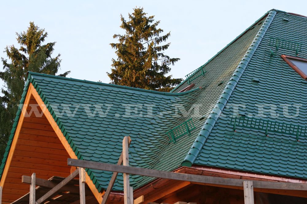

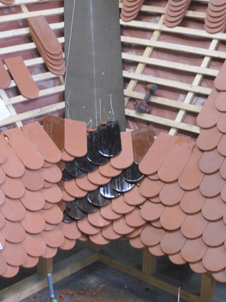

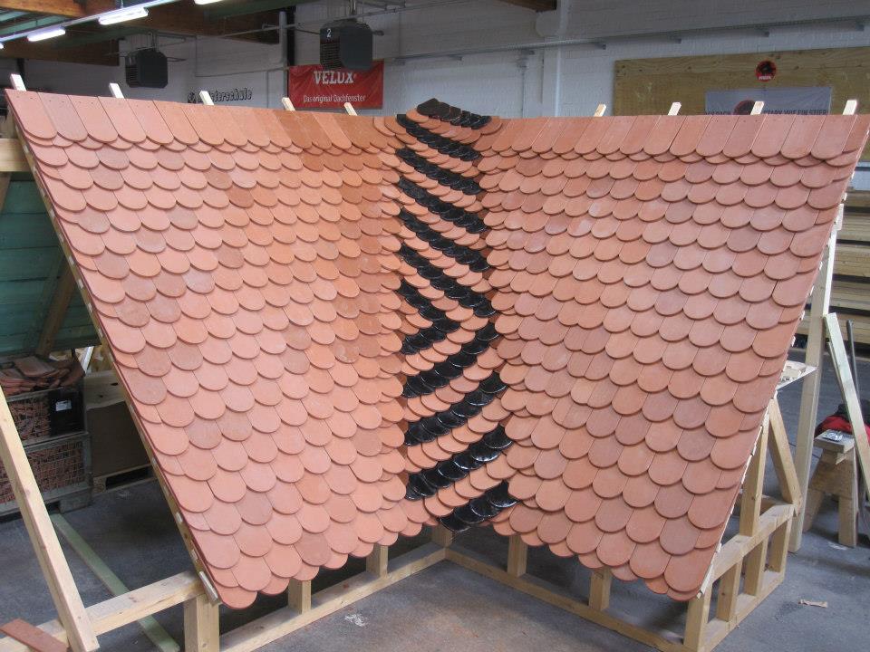

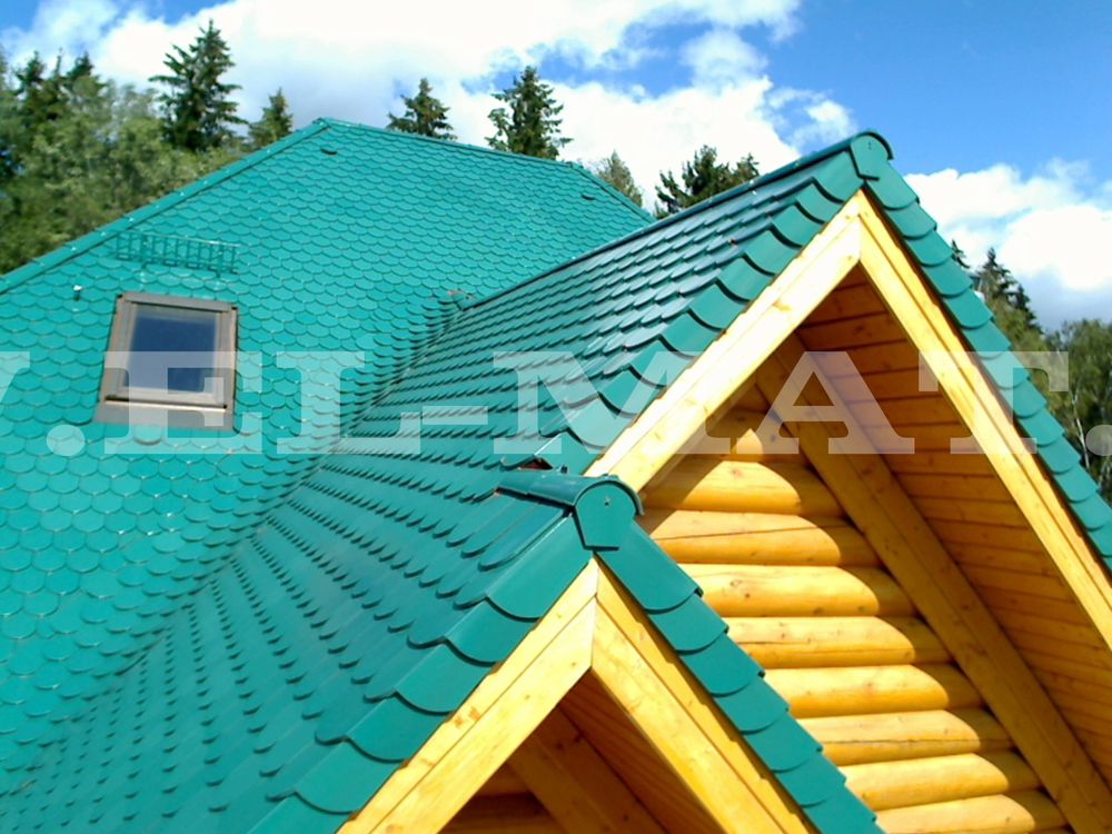

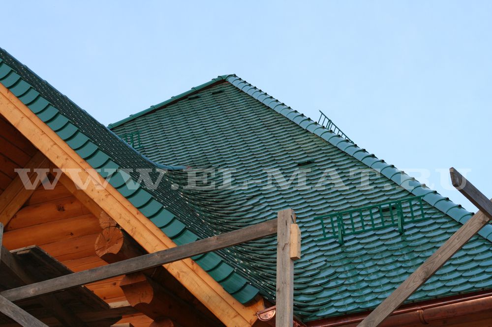

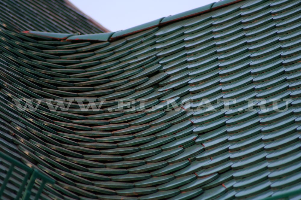

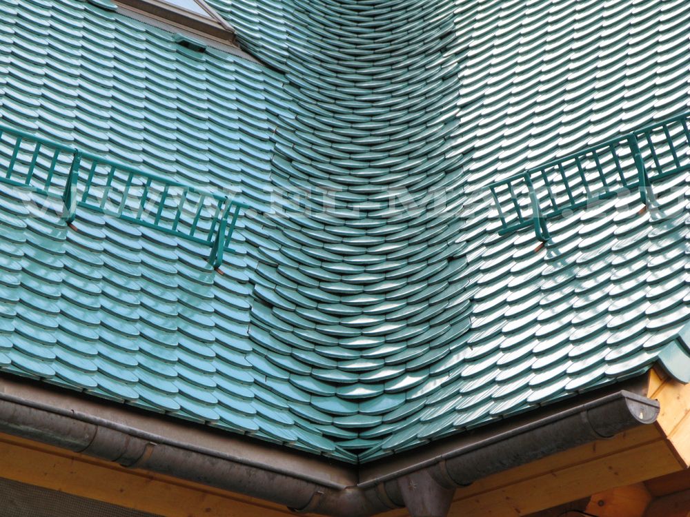

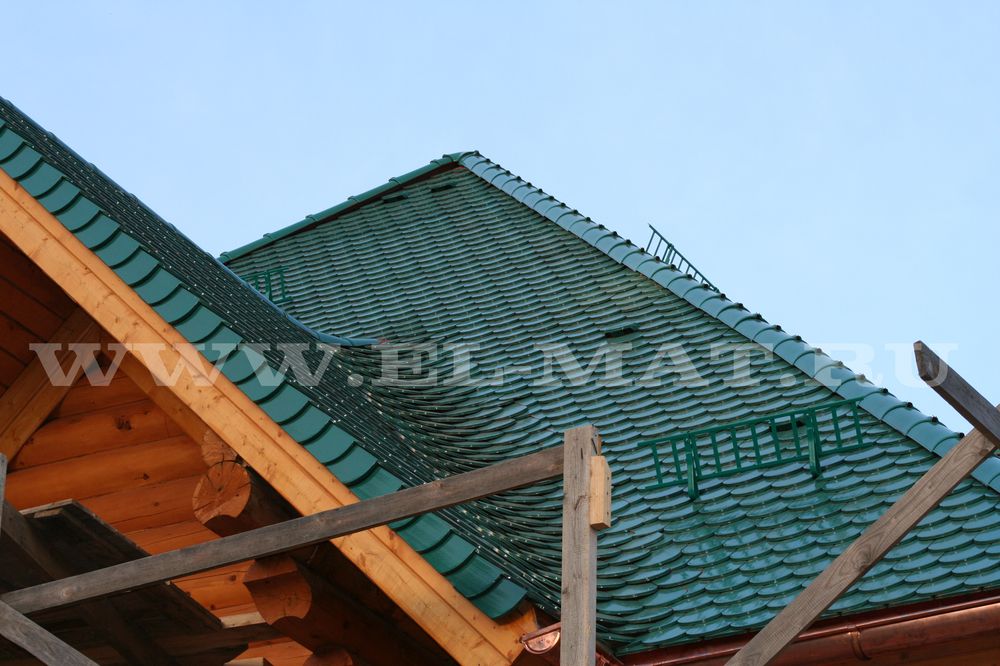

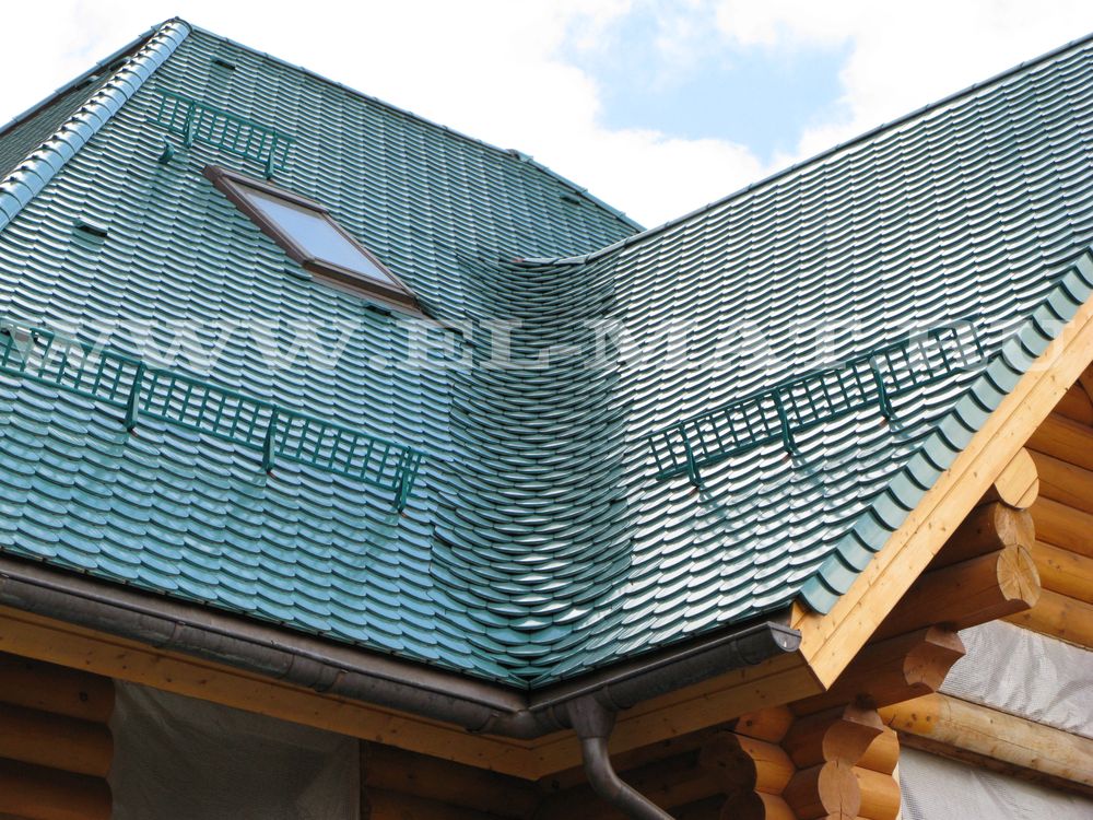

Плетем ендовы 8-)
Выделение цветом хорошо помогает правильно осмыслить порядок укладки.
5776.jpg [ 121.94 Кб | Просмотров: 23069 ]

5277.jpg [ 113.98 Кб | Просмотров: 23069 ]

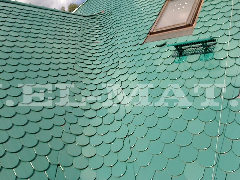

а вот тоже самое на реальном объекте..
1441430.jpg [ 90.4 Кб | Просмотров: 22873 ]
1375834.jpg [ 77.94 Кб | Просмотров: 22873 ]

На втором фото видно, что накосячили дахдеккеры....

Еще одна работа
В идеале те кто никогда такое не делал, может просто на не большом стенде потренироваться. Думаю за день можно руку набить минимум на один вид ендов.

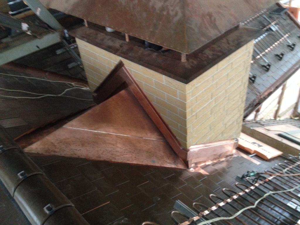

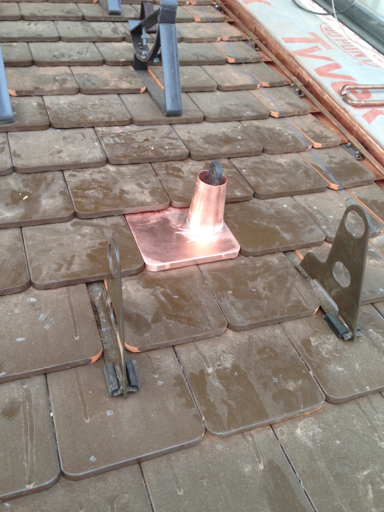

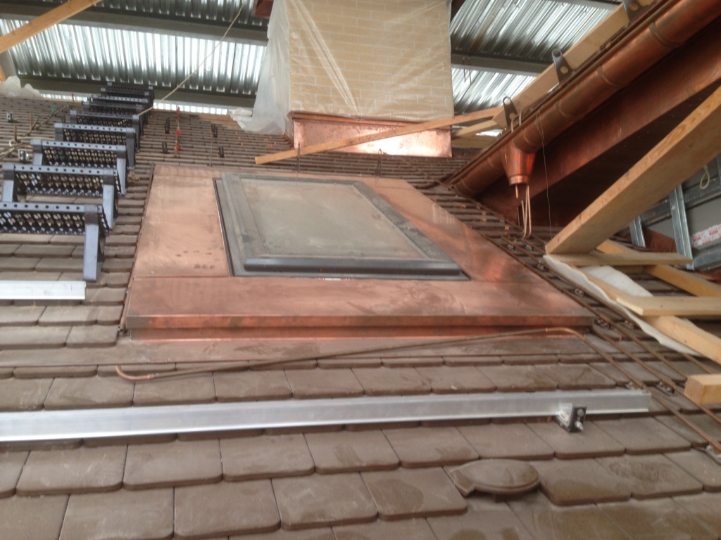

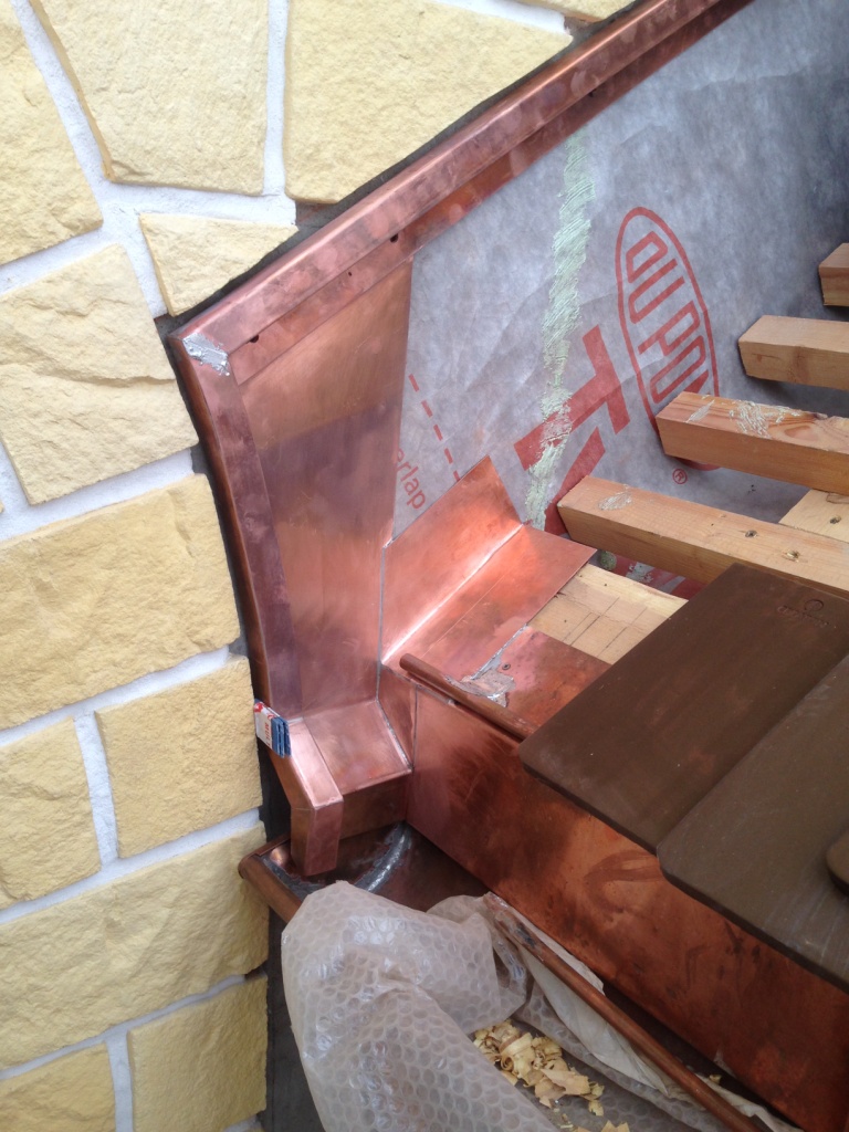

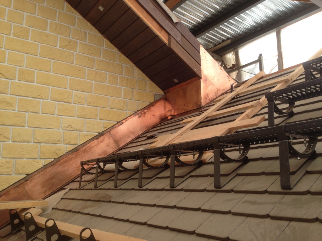

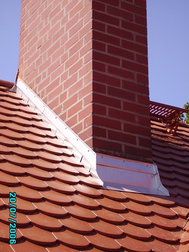

Вот такой у нас был недавно объект. Черепица креатон медь КМЕ 1-2мм, водосток, снег, и куча всего на 200м2.
Комментарий к файлу: Фановая проходка
IMG_3100М.jpg [ 194.15 Кб | Просмотров: 20257 ]
Комментарий к файлу: Ендова с элементами безопасности и подготовкой под солнечные панели
IMG_2249М.jpg [ 265.37 Кб | Просмотров: 20257 ]
Комментарий к файлу: Окошечко явно не кровельное )

Комментарий к файлу: Примыкание верхнее
IMG_2611М.jpg [ 207.75 Кб | Просмотров: 20257 ]
Комментарий к файлу: Итог примыкания
IMG_1751М.jpg [ 275.25 Кб | Просмотров: 20257 ]
