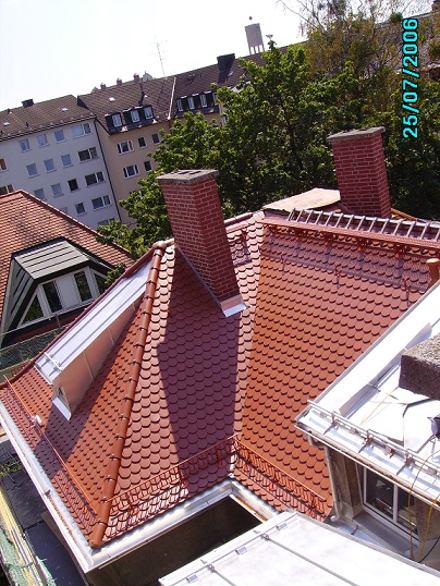

Я не про разжелобок. Там все - ок !. При правильном наклоне. И сами так в основном и делали.
harlachingkl.jpg [ 286.73 Кб | Просмотров: 21853 ]
Весь объект только с космоса....
Ни с одной стороны невозможно было "взять" на фото.
Save0183kl.jpg [ 158.09 Кб | Просмотров: 21853 ]
Работали практически год.

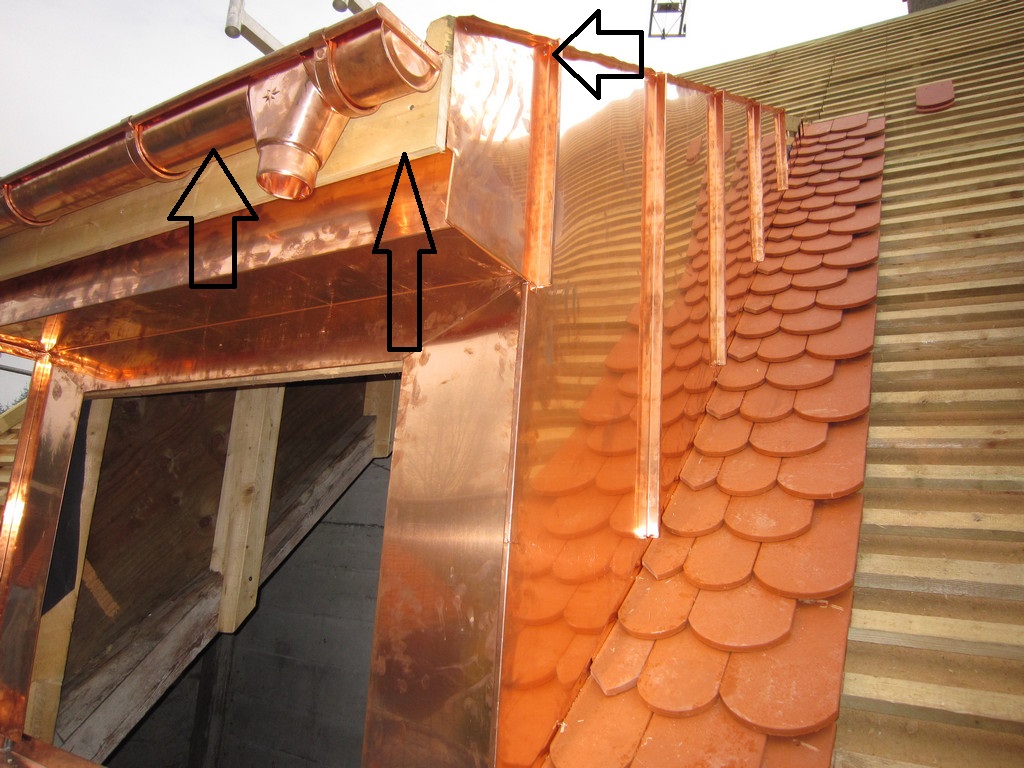

Устройство_хребта.jpg [ 191.86 Кб | Просмотров: 21779 ]
1. На гребень необходимо устройство специальной ленты ( выше уже писали) - НО НЕ СПЛОШНАЯ ПРОКЛЕЙКА ! уничтожающая любую возможность вентиляции.
2. устройство разжелобка той же самой самоклеющейся лентой. ( было бы нормально, если бы разжелобок "усилили" такой лентой, а потом - сверху - еще и металл.)
3. Разводить "свинство" на кровле - при наличии лесов рядом - это верх ....
Устройство_дормера.jpg [ 261.85 Кб | Просмотров: 21779 ]
1. Желоб установлен не правильно. "Опрокинут" назад. Желоб было необходимо установить с бОльшим наклоном вперед.
2. Не "обшита" лобовая - здесь, конечно, может быть "хочуха" заказчика сыграла роль. Но - стандартно - зашивают полностью. Туда попадает очень много воды - и как бы не красили - краска будет постоянно сползать.
3. Верх !!!! установка картин вертикальных на гвозди. За такое любой "гутахтер"/эксперт руки по отрывает.

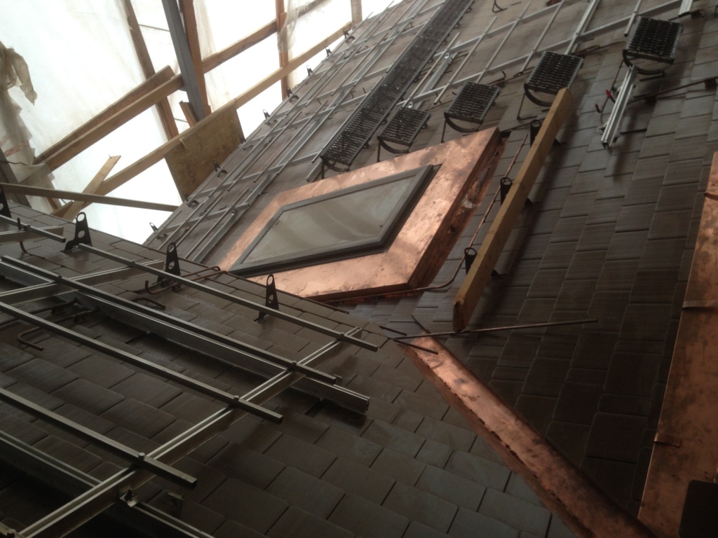

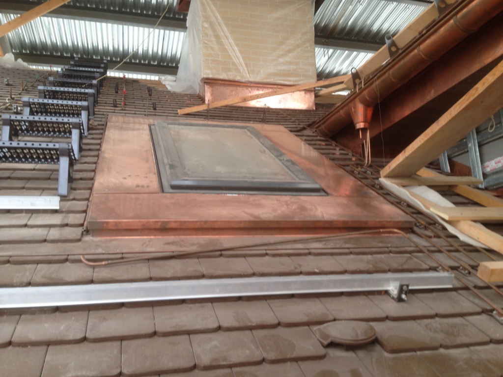

Вот такой у нас был недавно объект. Черепица креатон медь КМЕ 1-2мм, водосток, снег, и куча всего на 200м2.
Комментарий к файлу: Фановая проходка
IMG_3100М.jpg [ 194.15 Кб | Просмотров: 17279 ]

Комментарий к файлу: Окошечко явно не кровельное )
IMG_2196М.jpg [ 240.79 Кб | Просмотров: 17279 ]
