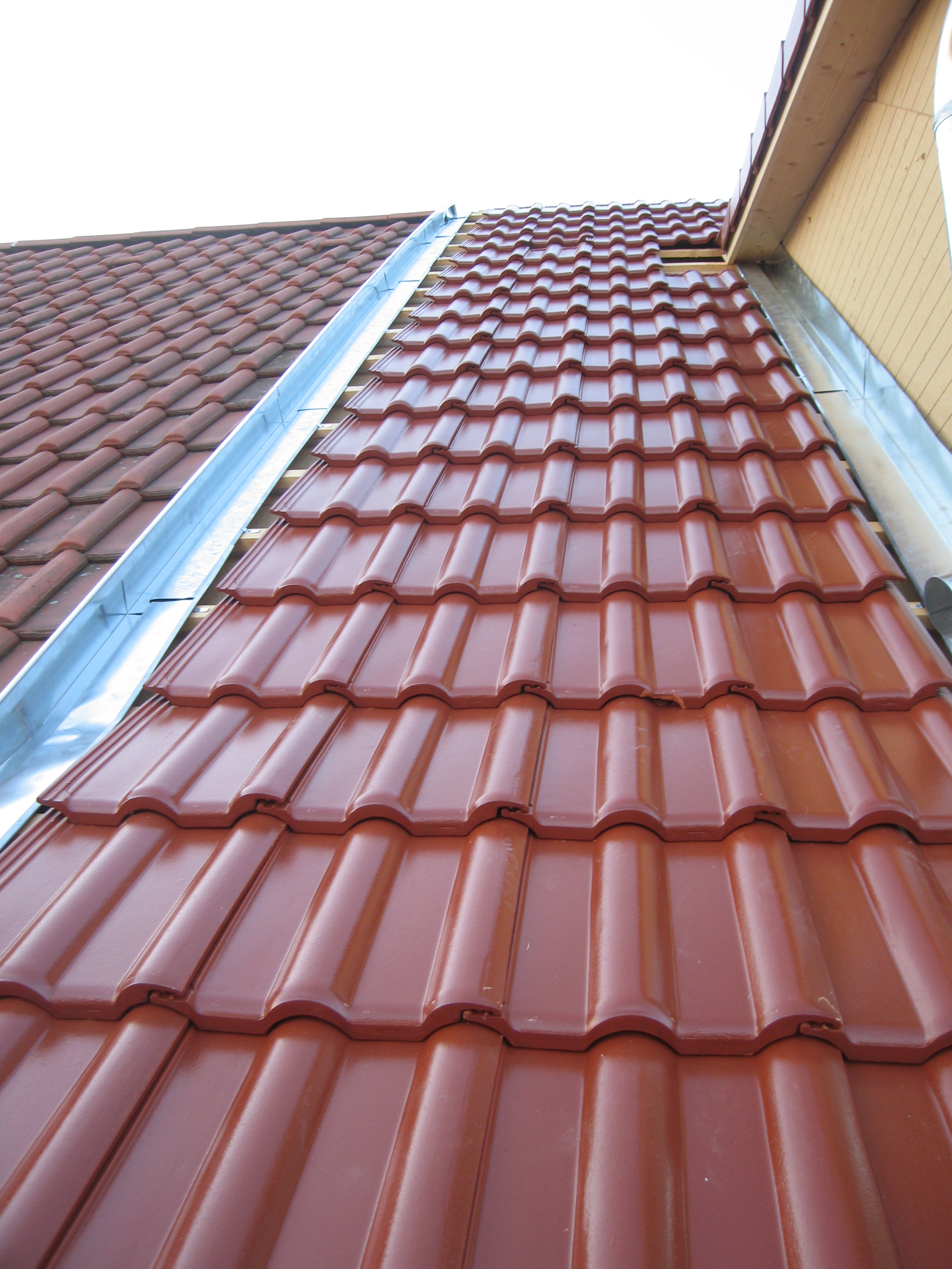

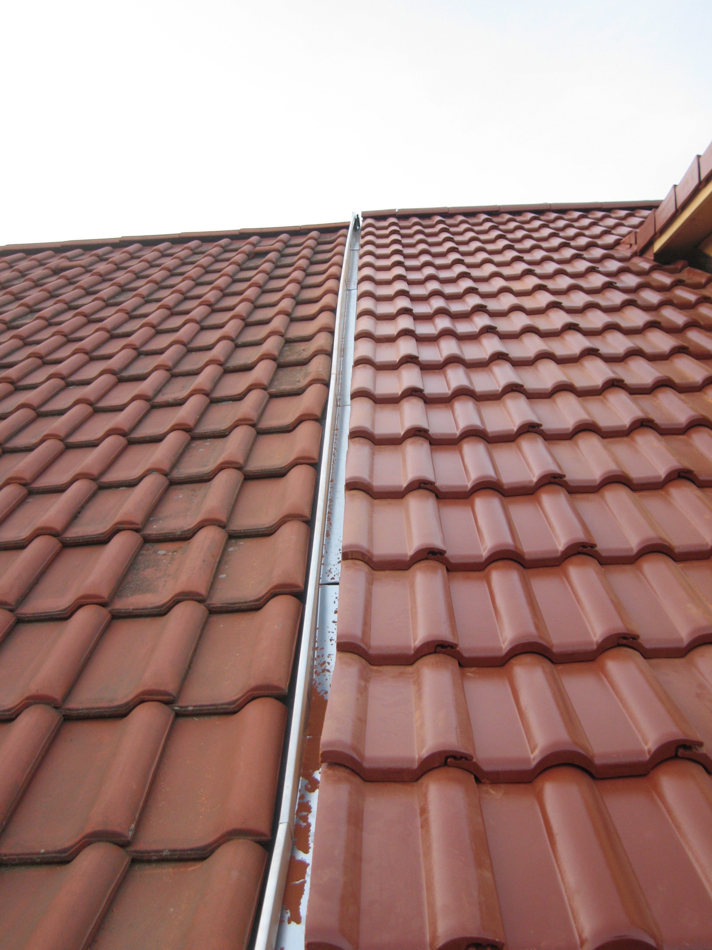

Иногда при реконструкции дома (выполнении пристройки к нему) возникает необходимость основной дом и пристройку сделать под одной крышей.
Но поскольку фундаменты строений независимые, приходится выполнять деформационные швы (желобки).
Предлагаю вашему вниманию пару полезных фото.
Очень важно уложить подкровельную гидроизоляцию и пароизоляцию с деформационными складками 2-4 см.
Деформационный_шов_на_скате_1.jpg [ 2.82 Мб | Просмотров: 13124 ]
Деформационный_шов_на_скате.jpg [ 2.65 Мб | Просмотров: 13124 ]

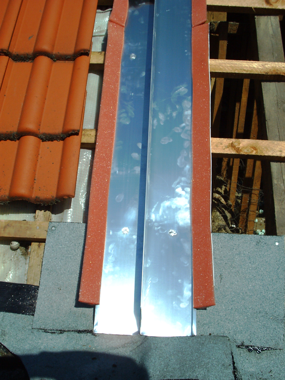

Подкину ещё одно решение - узелок соединения двух скатов с различными моделями черепицы на брандмауэре.
Желобок_над_брандмауэром.jpg [ 668.28 Кб | Просмотров: 11765 ]

Честно говоря как-то ширина не внушает надежность. Планка просится пошире и с бОльшей отбортовкой. Да и сам брандмауэр лучше поднимать деревом (тем же брусом 50х150 мм) и оборачивать металлом.

Брандмауэр должен быть выполнен из негорючих материалов. Применение дерева недопустимо.
