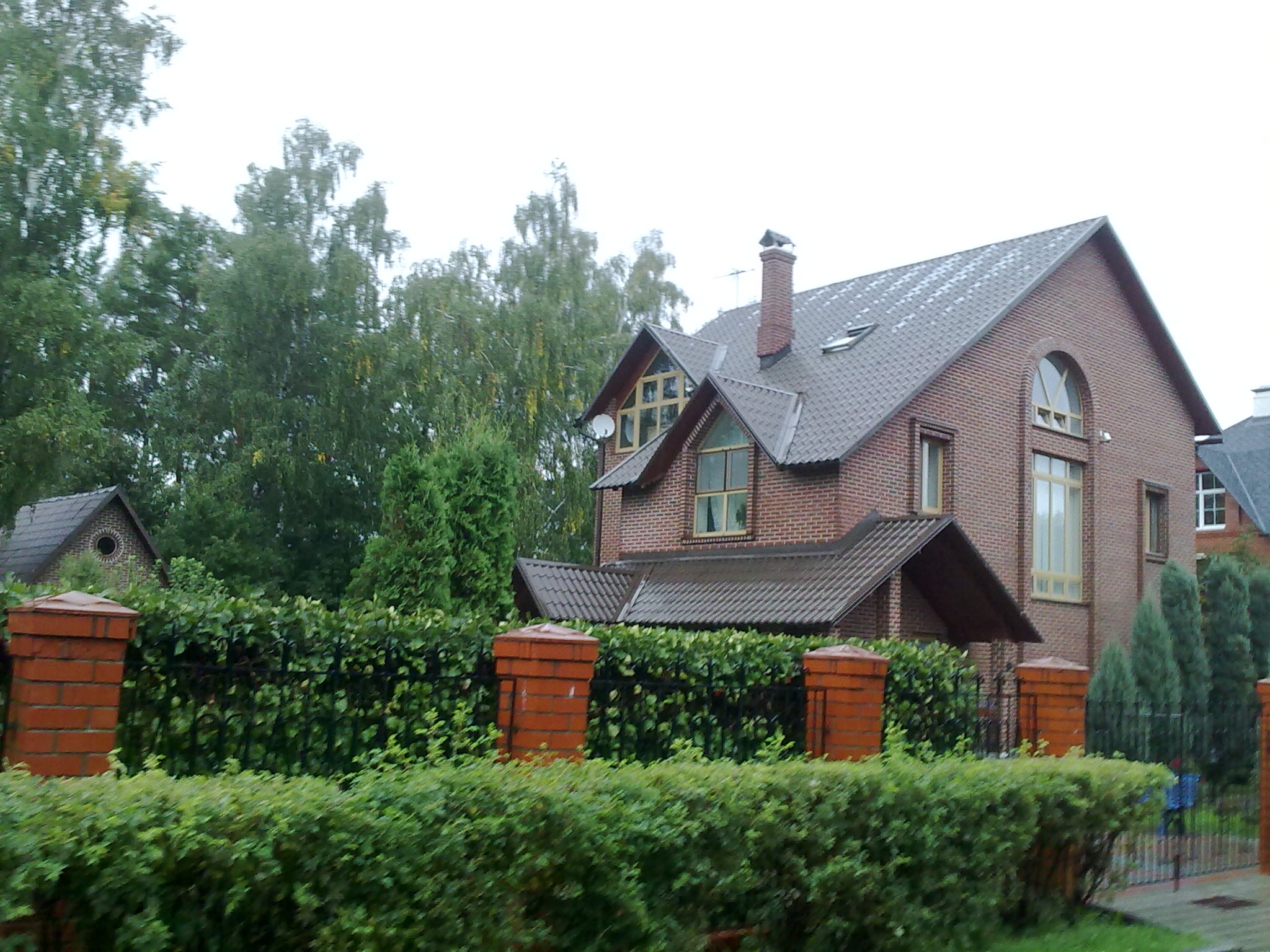

Финская черепица (реально привезенная из финляндии под заказ!) простояла ровно 13 лет, летом будет замена на керамику.
11092011664.jpg [ 416.84 Кб | Просмотров: 27250 ]
11092011665.jpg [ 628.51 Кб | Просмотров: 27250 ]
