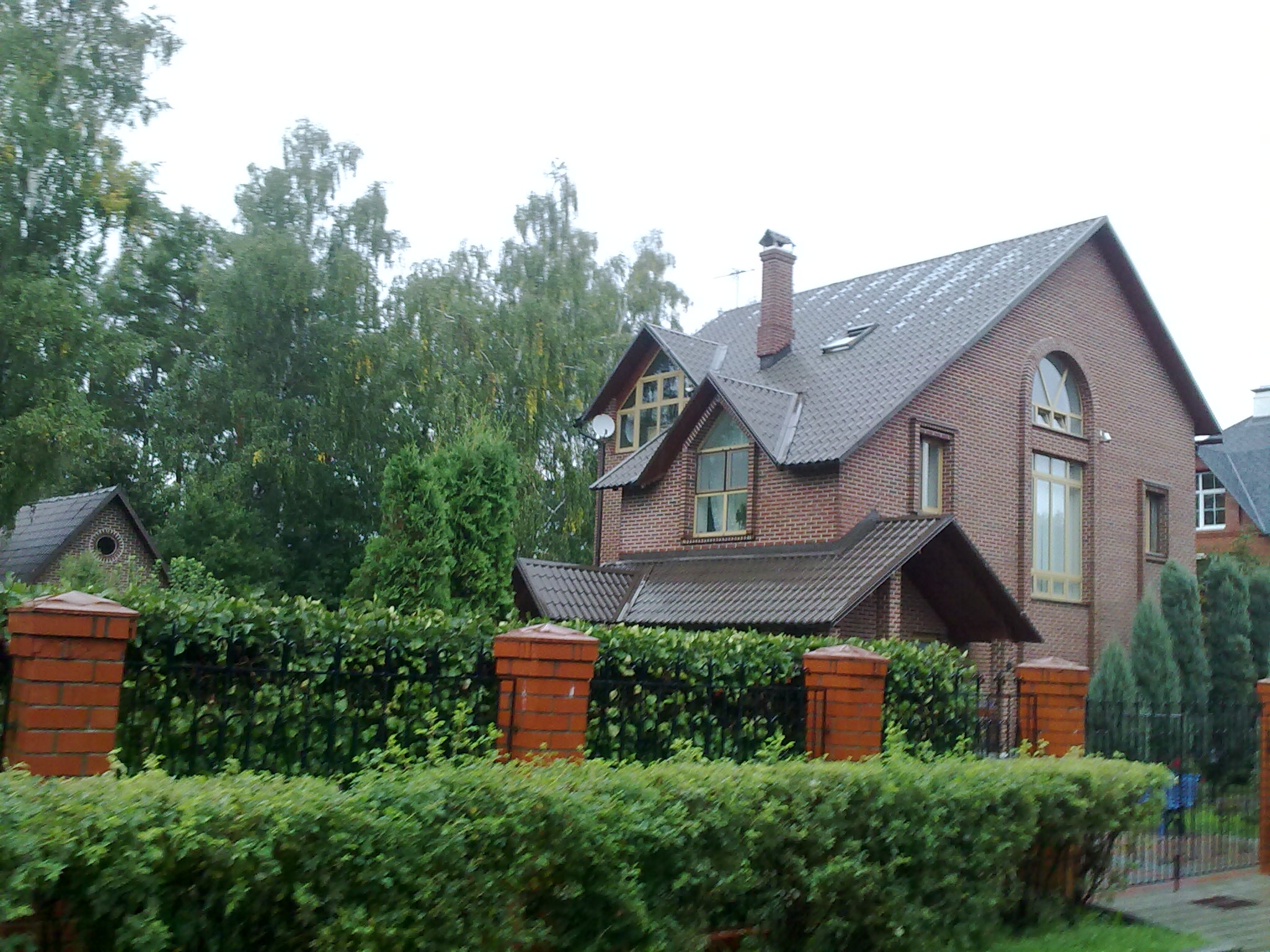

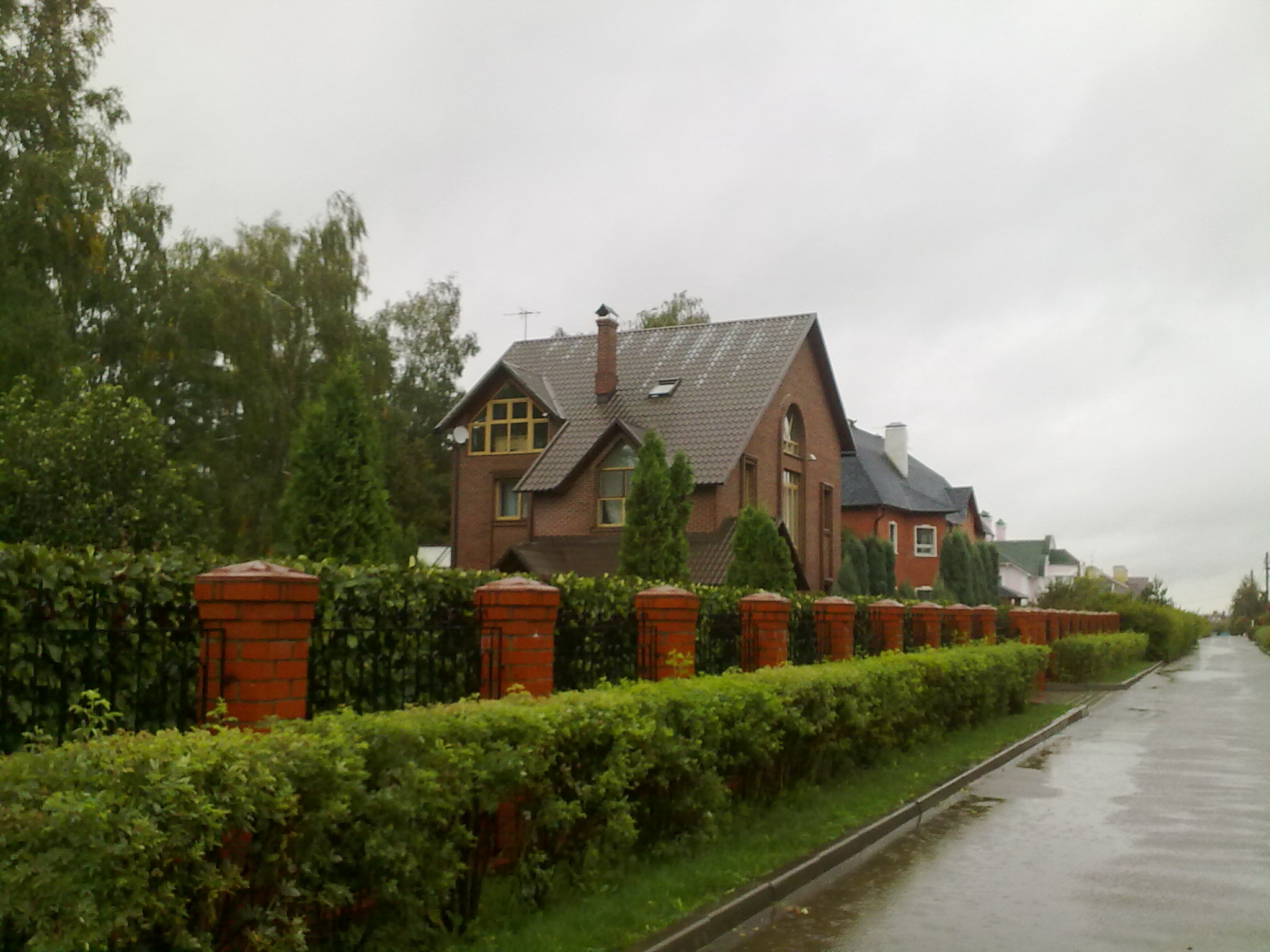

Финская черепица (реально привезенная из финляндии под заказ!) простояла ровно 13 лет, летом будет замена на керамику.

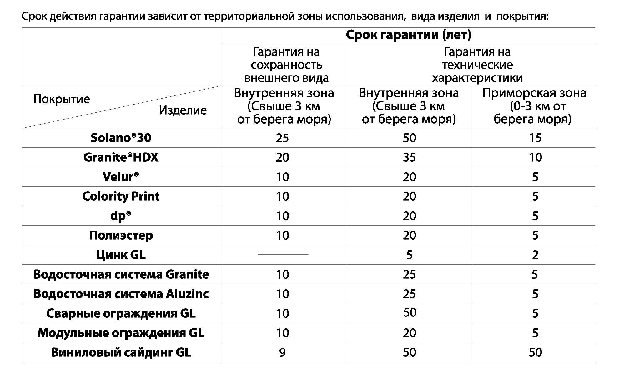

На очень любопытный документ набрел на сайте грандлайна.
Смотрите файлик
Вот объясните мне каким таким чудесным образом гарантия на сохранность внешнего вида может превышать гарантию на технические характеристики????? :shock:
Или гарантию на сохранность внешнего вида у моря вообще не дают???

 Заголовок сообщения: Re: Гарантия на металлочерепицу
Новое сообщениеДобавлено: 20 ноя 2012, 23:23
Смотрите файлик
Неужто море прямо съедает металл, что даже на технические характеристики (о покрытии не говорю) нормальную гарантию дать не могут? что такое 5 лет? Этак стройку не успеешь закончить, а кровлю уже менять придется!
