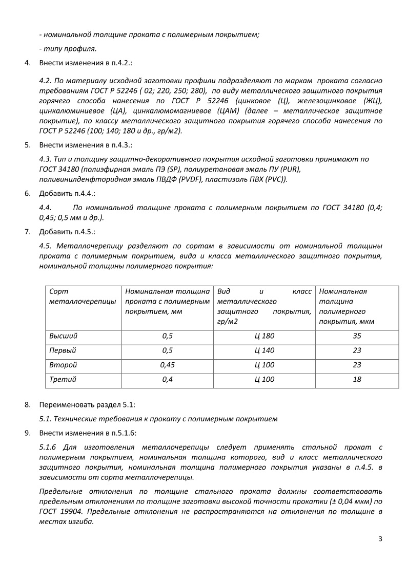

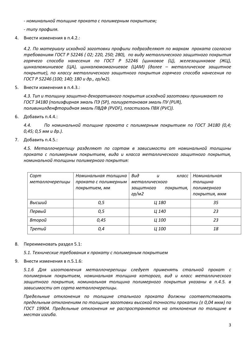

Было предложение ввести сортность. Правда, для первого сорта предлагались характеристики, которые в ГОСТе указаны как минимально допустимые значения. Письмо прилагаю
МП4.jpg [ 233.16 Кб | Просмотров: 1870 ]
МП3.jpg [ 238.76 Кб | Просмотров: 1870 ]
МП2.jpg [ 269.06 Кб | Просмотров: 1870 ]
МП1.jpg [ 292.83 Кб | Просмотров: 1870 ]
