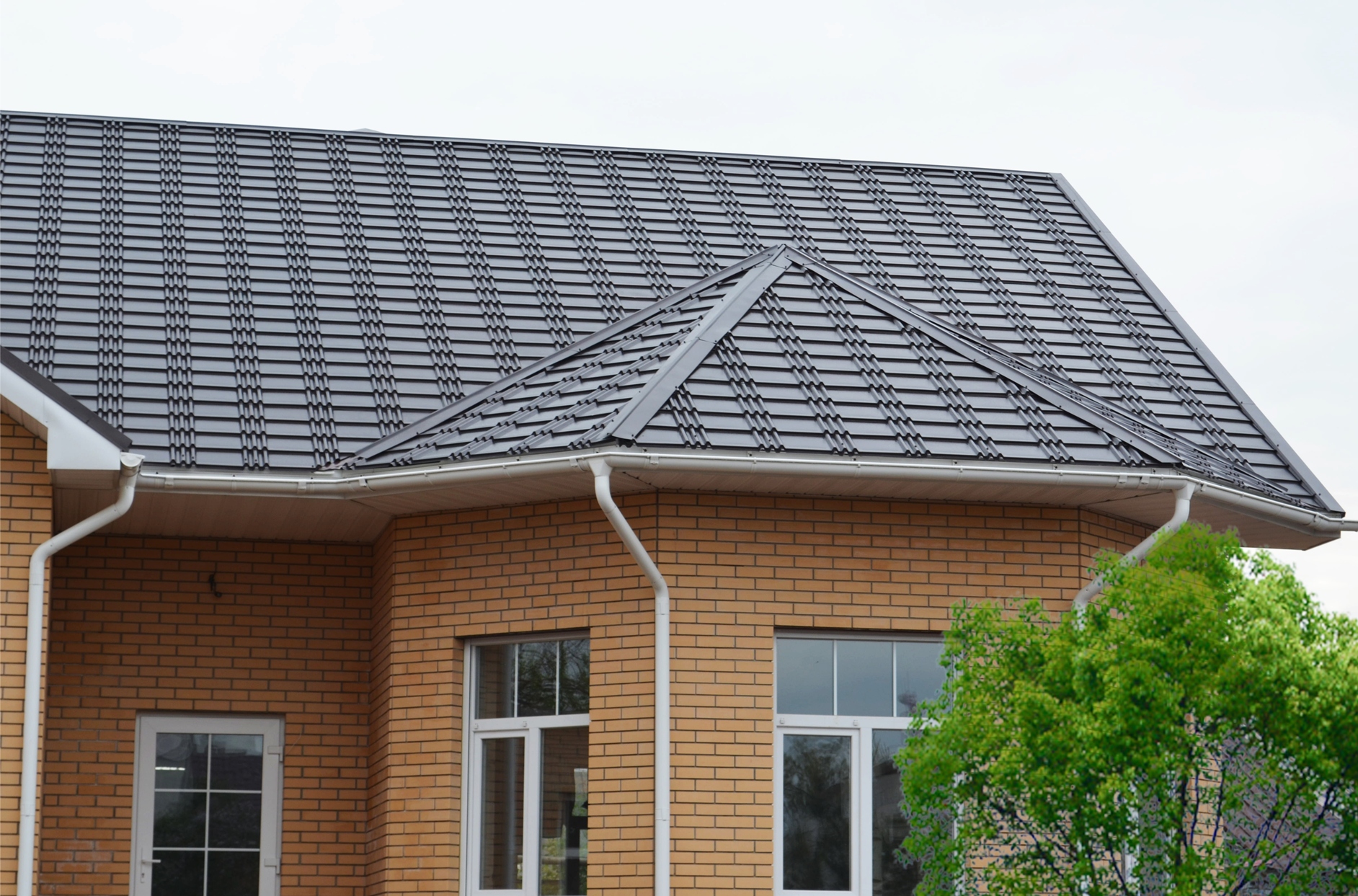

По спаму пришла рассылка с рекламой нового профиля металлочерепицы «Капелла».
Внешне выглядит очень даже ничего, но вот по функционалу есть вопросы.
В частности горизонтальный замок не понятен.
Если кто работал, поделитесь опытом.

Профиль действительно новый и возможно будет запатентован.
Данный профиль предлагает, компания "Мир кровли" г. Оренбург
они с 15-19 мая выставляются у нас в г. Перми на Пермской ярмарке,
сырье со слов производителя на вашем фото корейского производителя,
технологию не уточнял, завтра попытаюсь уточнить.

Вот фотка с этим профилем.
Но, как я понимаю, материал новый и опыта работы с ним никакого нет. И лучше на себе эксперименты не проводить.

Профиль действительно интересный. Судя по форме он ближе к профнастилу, чем к металлочерепице. Ждем первых отзывов.

Ничего технически интересного в этом профиле нет, типичная МЧ технология, чисто дизайн иной. Катается из половины листа, несколько проще в монтаже чем обычная МЧ, оборудование польское.
Что в этом профиле патентовать, тоже непонятно, бо небольшое косметическое изменение формы гребня и вот уже новый профиль...

Мне показалось, что крепление листов в основном скрытое.
Re: Новый профиль металлочерепицы «Капелла»
Похоже, что крепление действительно скрытое. По крайней мере на фото видны саморезы только на комплектующих и на карнизах.

x4x писал(а):Ничего технически интересного в этом профиле нет, типичная МЧ технология, чисто дизайн иной. Катается из половины листа, несколько проще в монтаже чем обычная МЧ, оборудование польское.
А что, так легко вносить эти изменения и получать новые профиля?

Может и не сложно. Вот только смысла в этом никакого нет. Зачем изобретать велосипед!?
в настоящий момент на рынке и так уже очень много профилей представлено. Некоторым продавцам все сложнее ориентироваться среди них.

Вам показалось... 8-) Саморезы есть, просто расположены так, что практически не виды, тем более на этом фото... ;)

Как два пальца об асфальт... 8-)
