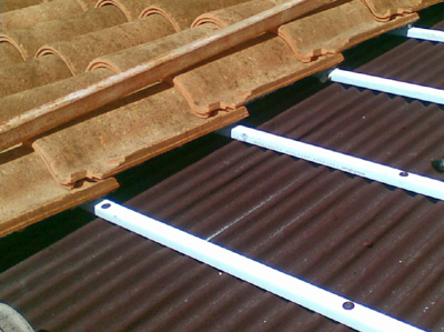

Интересно, что на родине ондулина именно он использовался как подложка - нижний слой под керамическую черепицу. См. фото!!!
И только у нас из ондулина умудрились "сделать" суперпупер кровельный материал.
Кто не верит читайте ссылки
http://www.archiproducts.com/en/product ... talia.html
http://www.construnario.com/notiweb/225 ... Ur_0GdIvvU
http://es.onduline.com/impermeabilizaci ... -bajo-teja
BT%20150%20T_CURVA%202_0.jpg [ 3.95 Мб | Просмотров: 18519 ]
ondulin2.jpg [ 891.06 Кб | Просмотров: 18519 ]
prodotti-371.jpg [ 136.1 Кб | Просмотров: 18519 ]
onduline-1.jpg [ 189.36 Кб | Просмотров: 18519 ]
25640.jpg [ 56.5 Кб | Просмотров: 18519 ]

Из чего обрешетка на данном фото? Это практикуется периодически или только на ондулин или на просторах Италии?
prodotti-3711-relca7bf90f-2665-bdd3-ddb1-c6e334c87ae2.jpg [ 136.1 Кб | Просмотров: 18449 ]

Вообще-то говоря, в Италии и юге Франции, где применяется такая подконструкция из ондулина и его аналогов, снега совсем мало...

Что значит не большой?
Не большой, градусов 15. Никогда бы не подумал, ну может его там как то усовершенствовали, что бы как кровельный материал использовать.
А как это влияет на его "истинное" предназначение? Думаю, что будь там снег, они бы также и использовали этот материал.
