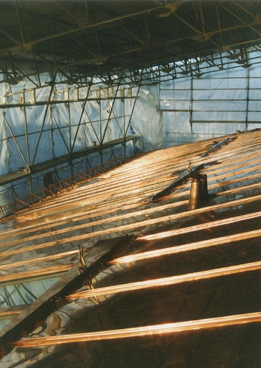

Это не я утверждаю. Это утверждает опыт всех стран , имеющих схожий с нашим климат.
Это утверждает, как пример, царское уложение , действовавшее до 1917 года. А люди за сезон зарабатывали на столько хорошо, что могли без проблем 3 зимних месяца и пересидеть дома.
Тем более - КАЧЕСТВО работ, произведенных при минус 30 градусах является проблемой, которую создает кровельщик по просьбе заказчика ( ген.подрядчика) целенаправленно для быстрейшего уничтожения кровли.
Со мной не надо спорить - Вы поспорьте с собой . На сколько легко Вы можете работать на обледеневшей кровле ? ? На сколько короток день ? Сколько времени занимает чистка снега после снегопадов ? Каков КПД подобной работы ? Зачем все это ? Чтобы через несколько лет ( в лучшем случае) к Вам с претензией обратился заказчик ? Или к кому то другому ?
Кстати - в зимние месяцы до 1917 года кровельщики ( очень многие) катали валенки...
