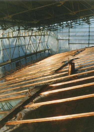

уважаемые все !
В который раз пытаемся придумать колесо к велосипеду....Вот так работали при температуре - 22 град.
Save0155kl.jpg [ 96.91 Кб | Просмотров: 10008 ]
и постоянный снег...
Но, поскольку объект был очень долгий - месяцев десять...То пришлось и при +35 под этой же крышей работать. А все этажи , кроме верхнего заняты квартирами и офисами - подобное решение оказалось оптимальным. Крышу на время можно разобрать двумя человеками минут за 15. Точно так же - монтаж назад. Работы ведутся вне зависимости от погоды ( вообще никого не интересует - а что за бортом ? ) Материал весь сухой. Квартиры не пролиты.В солнце не так жарко, в дождь не мокро. Снег где то далеко. По поводу стоимости - покупаешь один раз - пользовать можно всю оставшуюся жизнь. А ремонтировать , как мне кажется , в ближайшее будущее придется ох как много домов.
Да - перекрывать можно ширину до 32 метров. Высота не имеет значения. А при производстве кровельных работ любого вида можно параллельно фасадные работы проводить, окна ставить.
