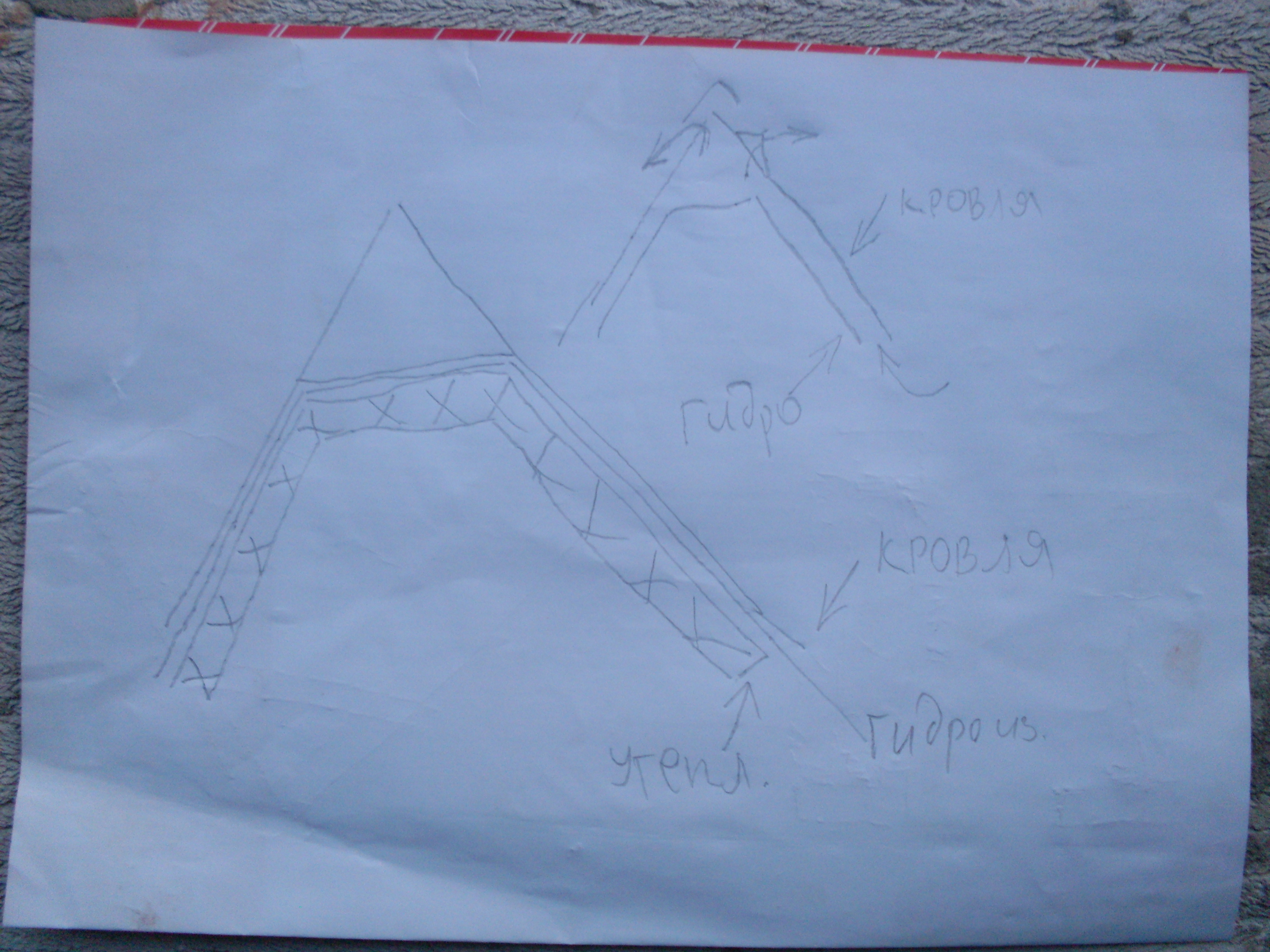

Нестеров писал(а):Классическая схема устройства диффузионной подкровельной плёнки изнутри смотрите в приложении.
Главные проблемы - обеспечить вентиляцию на карнизе/коньке/хребте, при этом дать возможному конденсату вытекать наружу, а не в стену.
И главная проблема - КРАЙНЕ сложно реализовать такую схему на крышах с ендовами (если говорить откровенно - то невозможно).
Поэтому, если кровля простой формы - можете рискнуть по прилагаемой схеме (но полной надёжности не добьётесь), если же есть ендовы - разбирайте черепицу и делайте качественную гидроизоляцию.
Самое печальное, что желательно проклеивать нахлёсты гидроизоляции, а при таком решении думаю это нереально.
почему не реально?
нахлесты можно проклеить скотчем двухсторонним...я уже придумал как это делать
Re: Помогите с ремонтом мансардного помещения
Merzotnuk писал(а): почему не реально?
Еще раз хочу обратить внимание на то, о чем уже писали и мои коллеги тут. Выполнить таким образом узлы (ендовы, примыкания, мансардные окна) качественно не представляется возможным.
Конечно черепичка у Вас редкая (предполагаю, что выпущена либо у нас, либо в восточной Европе), но ситуация все-таки решаема.
Сэкономьте деньги на будущее и разберите полностью кровлю. Черепицу можно перемонтировать таким образом, что в случае ее нехватки допоставить максимально похожую и установить ее в самом не доступном взгляду месте. В Европе именно так и поступают. Зачастую даже не заморачиваются и вставляют черепицу совершенно другого цвета.
Кроме того, Вы хотите утеплить кровлю, а это 20 см толщины утеплителя. При ремонте снизу Вам придется наращивать стропила, либо набивать бруски 5 см на общую длину 10 см. Представьте как уменьшится внутреннее пространство.
Если ремонтировать сверху, то снизу брусок будет только один поперечный 5 см.

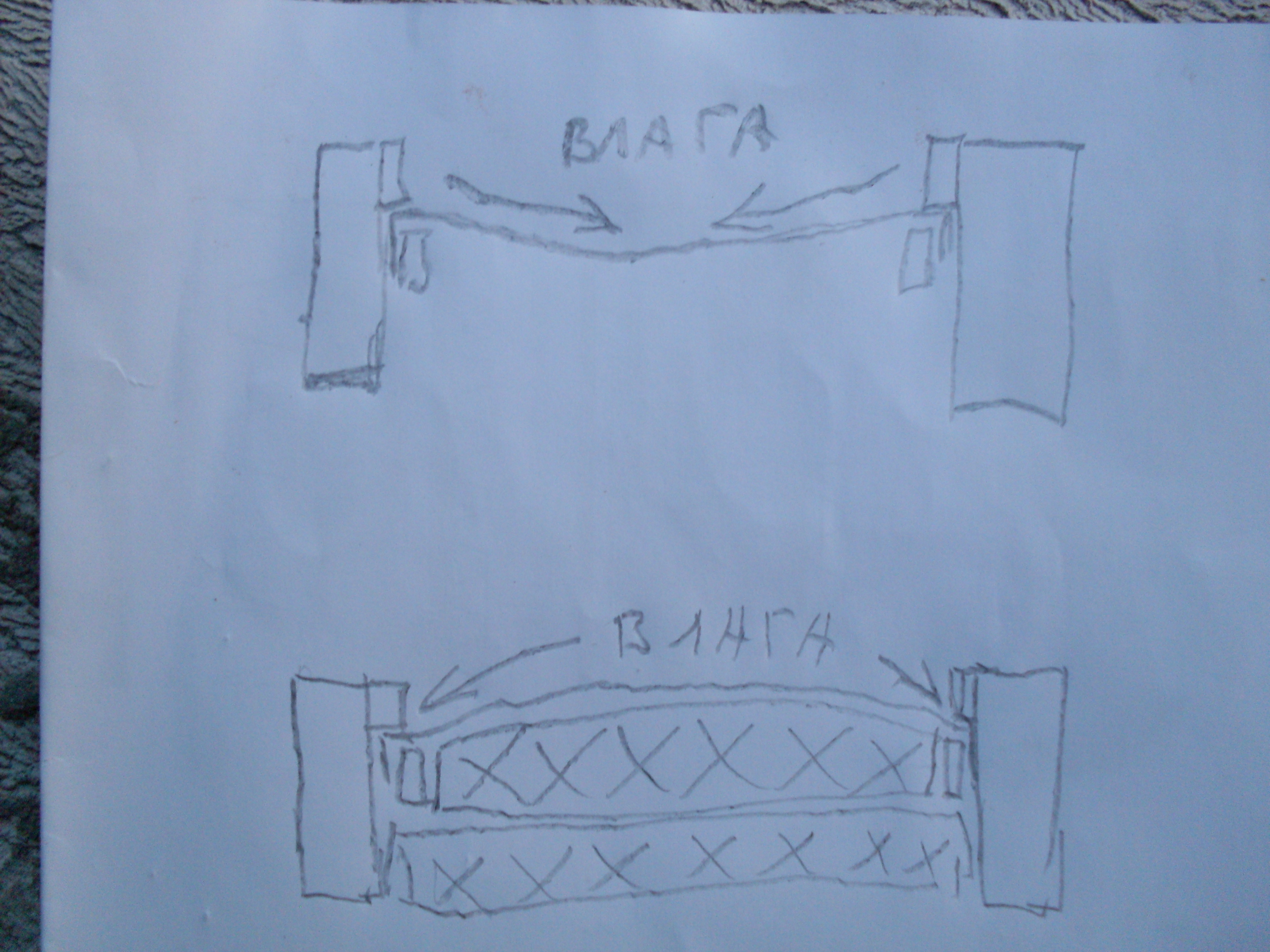

По поводу отжимного бруска. У вас будет монтаж утеплителя к гидре вплотную. Вы ее подожмете, плюс утеплитель имеет свой коэффициент расширения. Для этого и ставиться брусок, чтобы оставить минимальный провис 10 мм.

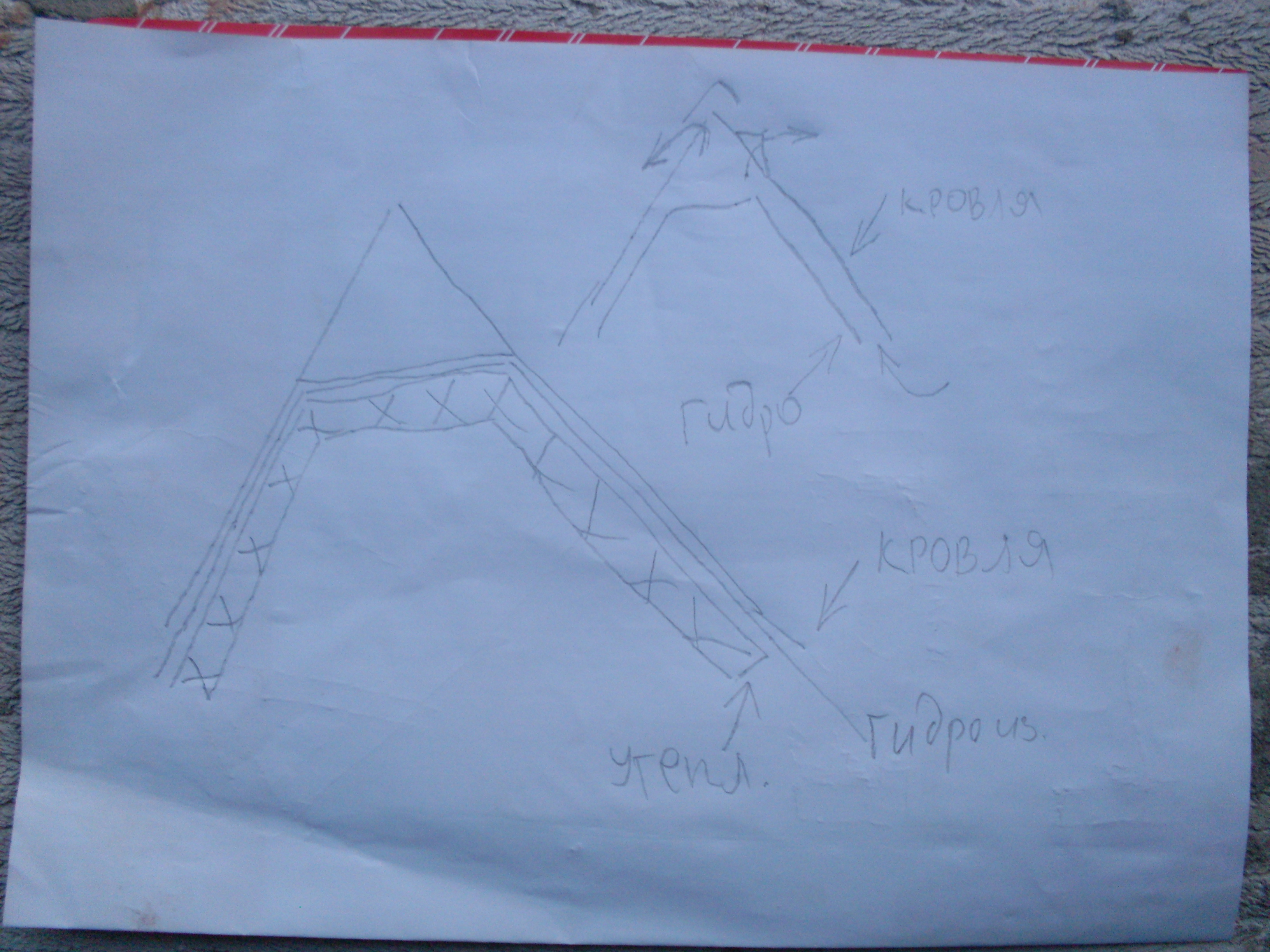

как и говорил. главное обеспечить нормальную аэрацию ската. Если сверху все понятно ( либо через конек либо дополнительный аэратор). То снизу , скорее всего, придется наглухо зашивать карнизы и делать приточные отверстия (как в квартире на вентиляции.) чтобы по максимуму убрать задувание снега в пространство между кровлей и гидроизоляцией. В любом случае каждый узел будет требовать особого подхода. Работа муторная и трудоемкая. Если возьметесь, запаситесь терпением.
Г-н Нестеров, а Вы бы себе лично стали такой пирог городить???
Burbon писал(а):Самое печальное, что желательно проклеивать нахлёсты гидроизоляции, а при таком решении думаю это нереально.
Варианты есть, но полной гарантии нет:
1. Клеем DELTA-THAN в зоне нахлёста
2. Лентой DELTA-MULTI BAND проклеить нахлёст с внутренней стороны
Двусторонние ленты применить не получится.
Мастерок писал(а):...Г-н Нестеров, а Вы бы себе лично стали такой пирог городить???
Судя по фото, это скорее "кровельная плитка" без зацепов на тыльной стороне, а не черепица. Она вся прибита гвоздями, поэтому при демонтаже будет повреждена большая часть кровельного покрытия.
Я могу только поддержать DoctorS - полная реконструкция с заменой кровли и устройством качественного "пирога".
Полу-меры означают полу-надёжность и, как правило, последующий ремонт (очередной).
Merzotnuk писал(а): а что он дает этот отжимной брусок? для отвода влаги?
Всё верно, если через покрытие проникнет вода, то она будет отведена от стропил и примыканий плёнки к стропилам.
Кроме этого, брусок сохраняет вентзазор при монтаже утеплителя со стороны внутреннего помещения. Немцы иногда применяют ДВП вместо плёнки, чтобы не получилось "выдавливания" наверх плёнки.
