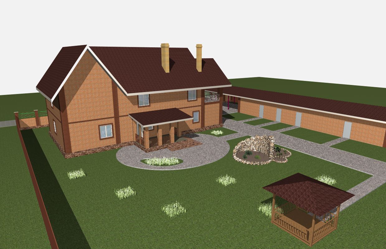

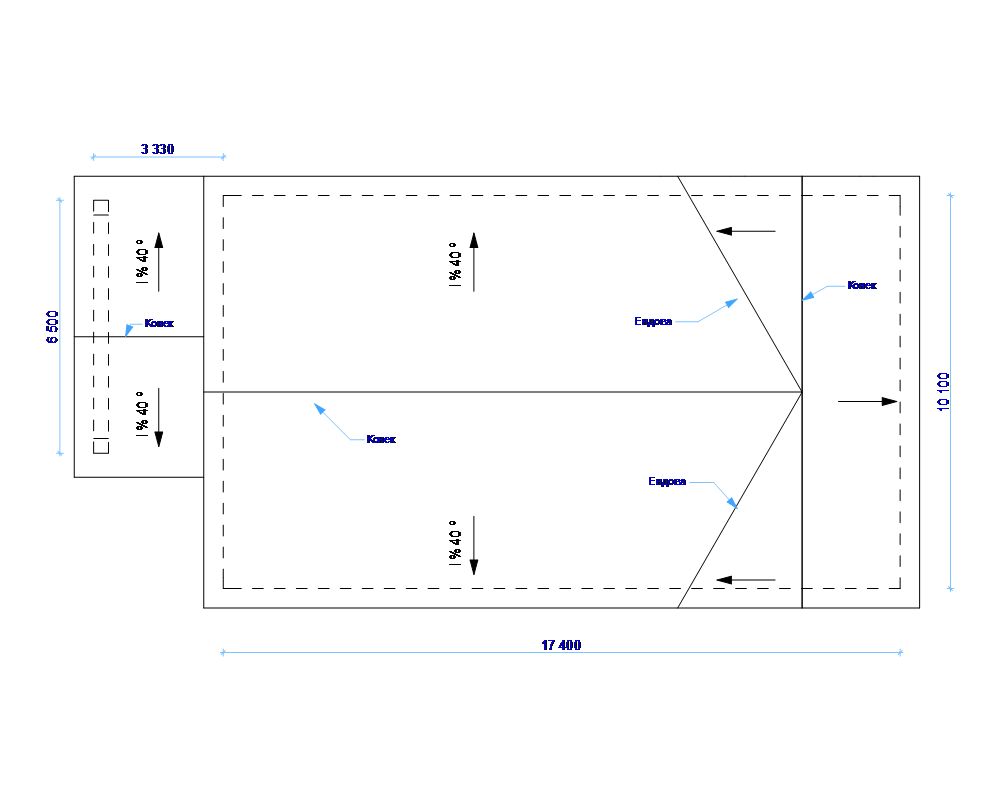

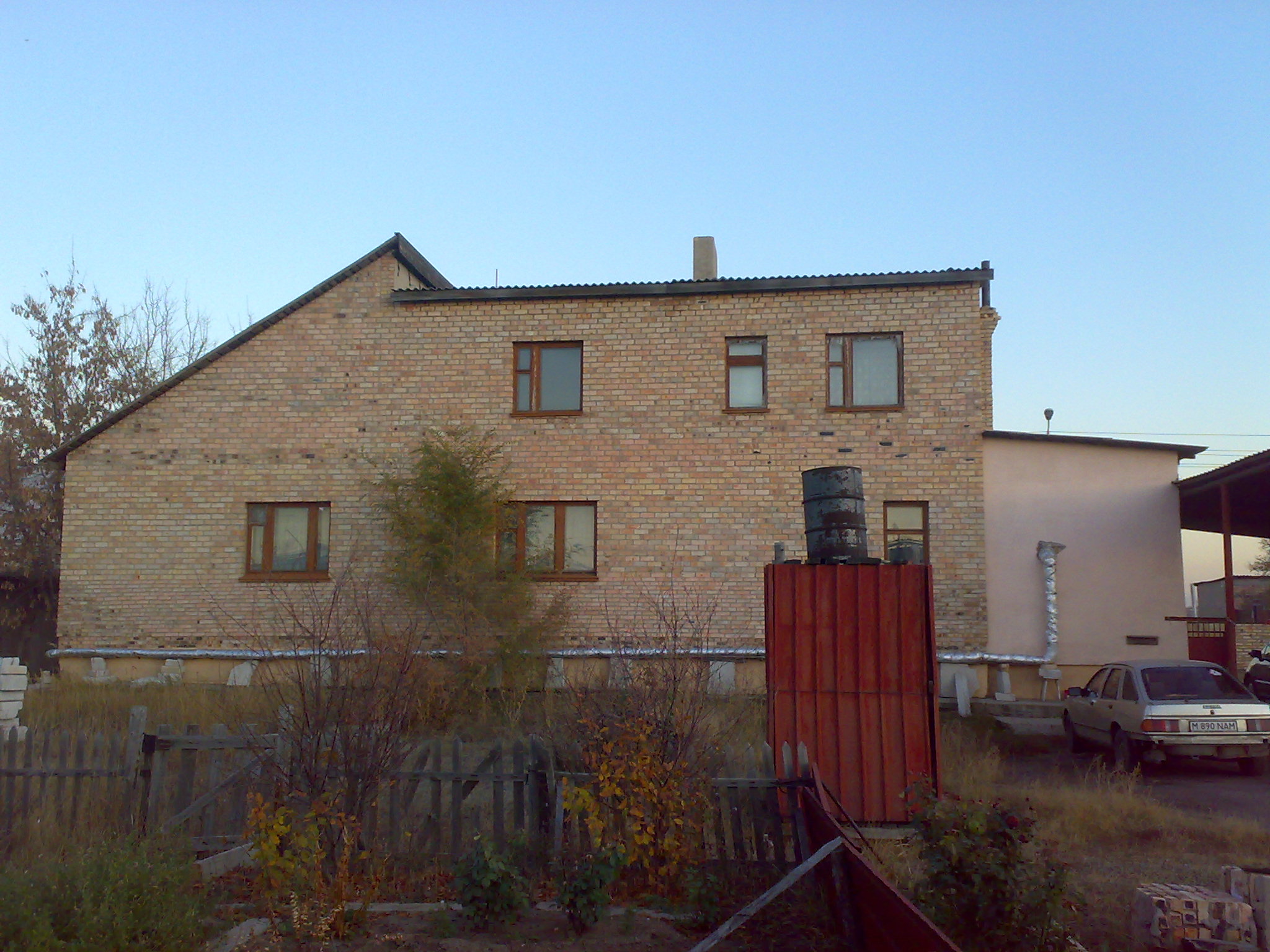

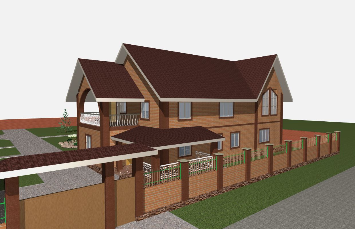

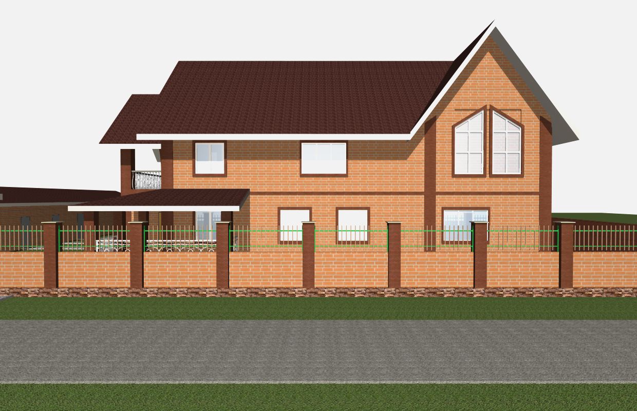

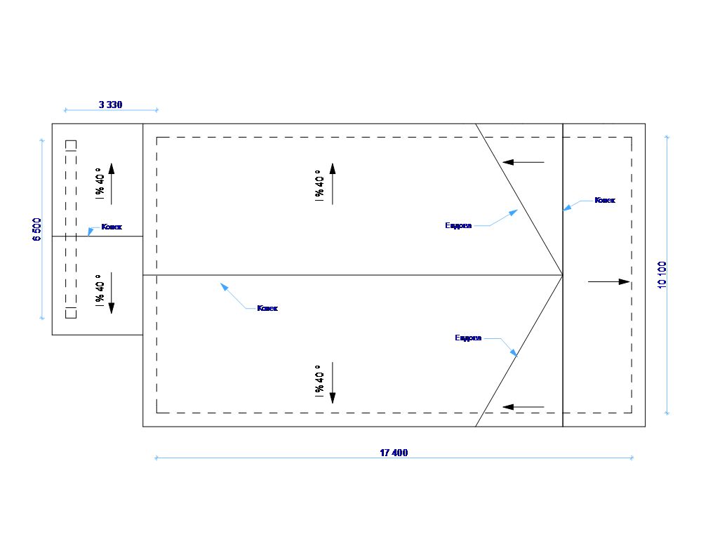

Здравствуйте! Нужна помощь со стропильной системой
Собираюсь разобрать старую кровлю и построить новую по причине неудовлетворительного внешнего вида (ниже показано что было до и что будет после).
Размеры здания 17,5х10,1 м;
Уклон кровли 40 градусов;
Тип кровельного покрытия мягкая черепица;
Кровля с вентилируемым пространством.
Если не затруднит подскажите пожалуйста как выполнить стропильную систему (см. изображения), если нужны еще данные, добавлю.
У меня был свой вариант стропильной системы, но теперь я не думаю что он подойдет.
Заранее благодарен всем отозвавшимся!

[quote="Andrew"]
quote]
Ваш новый вариант конфигурации кровли очень даже работоспособный.
А что именно не устроило в собственном варианте стропилки?
Вас интересуют конкретные узлы? или проект стропил с расчетом нагрузок?

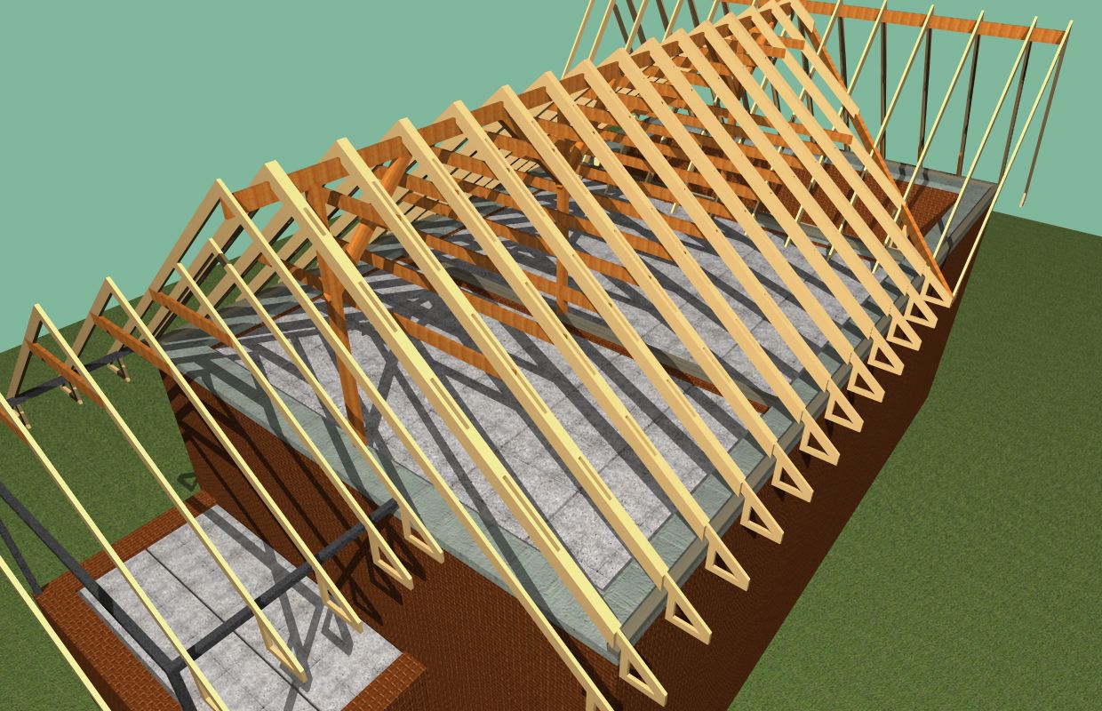

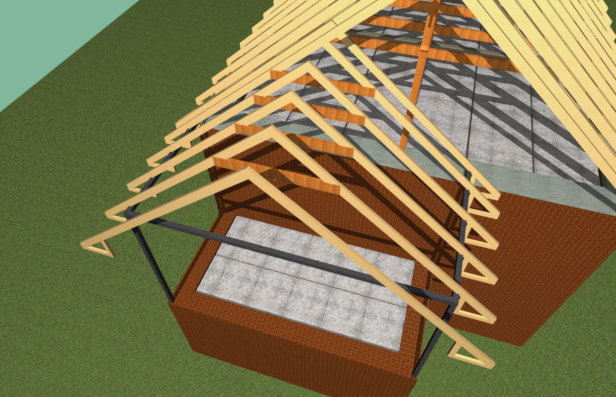

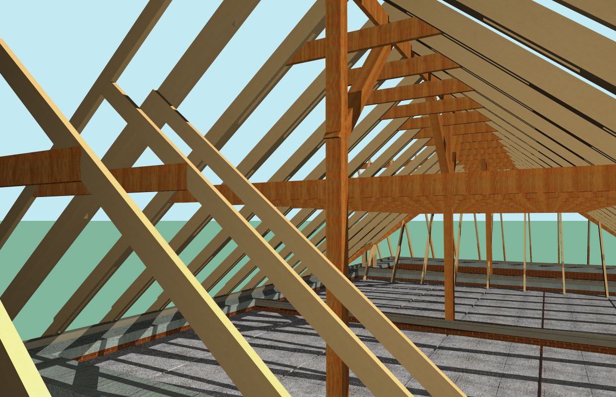

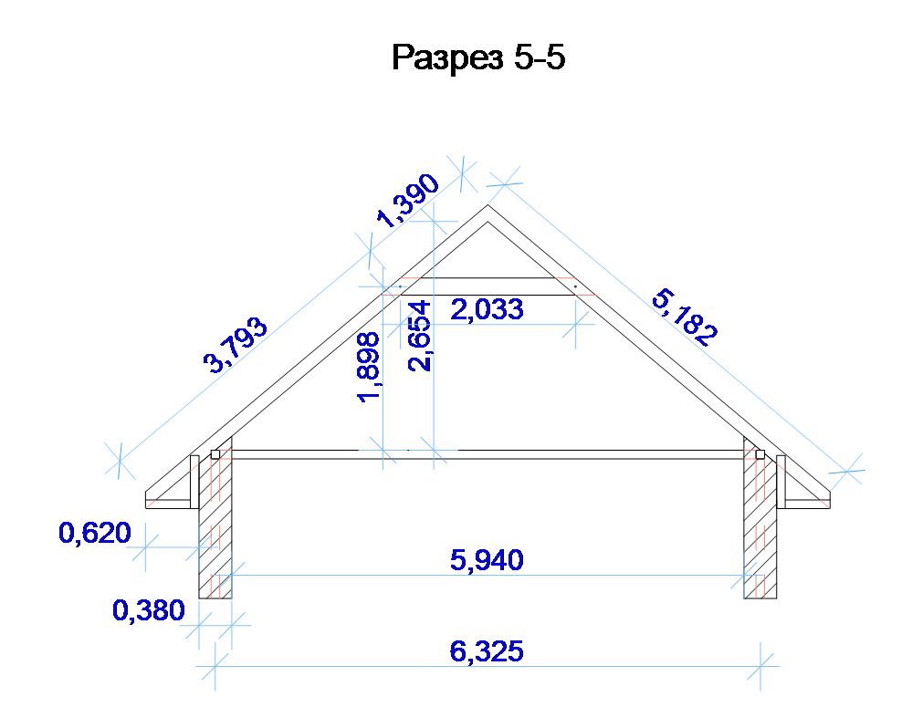

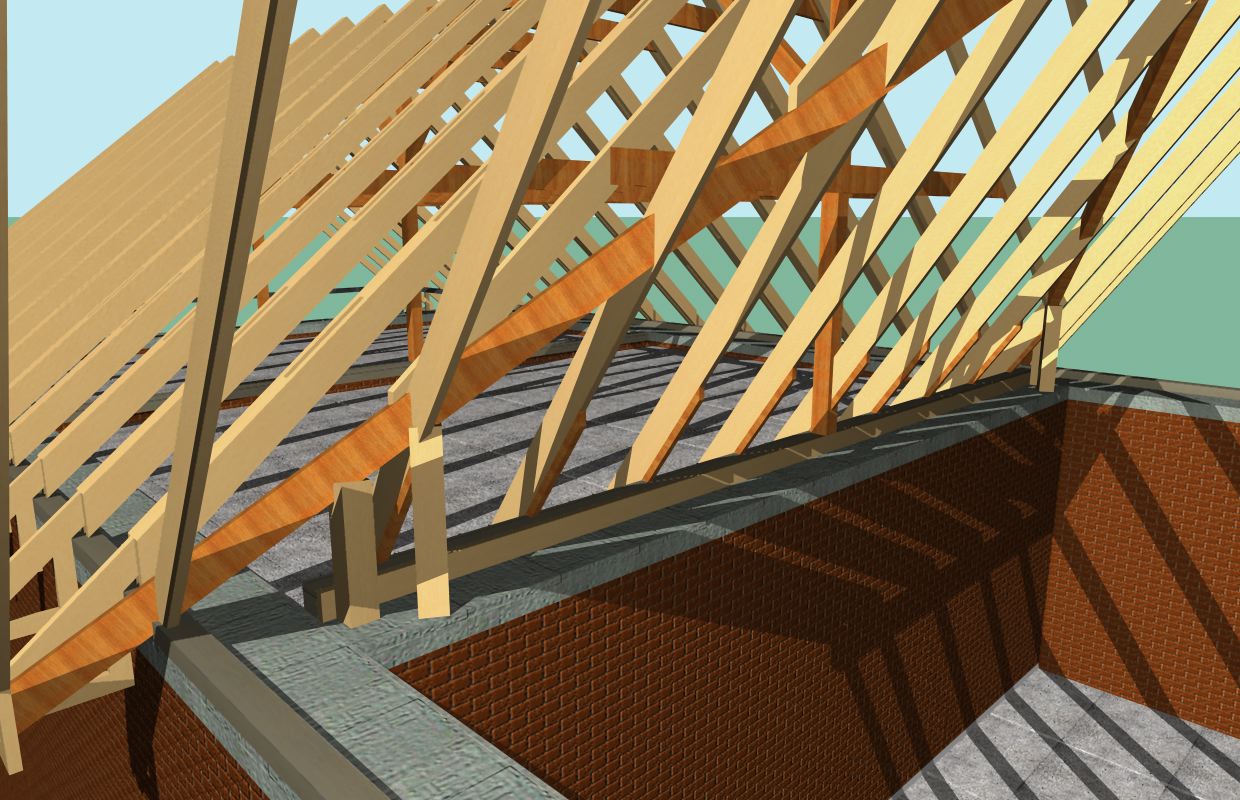

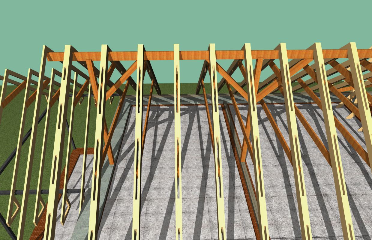

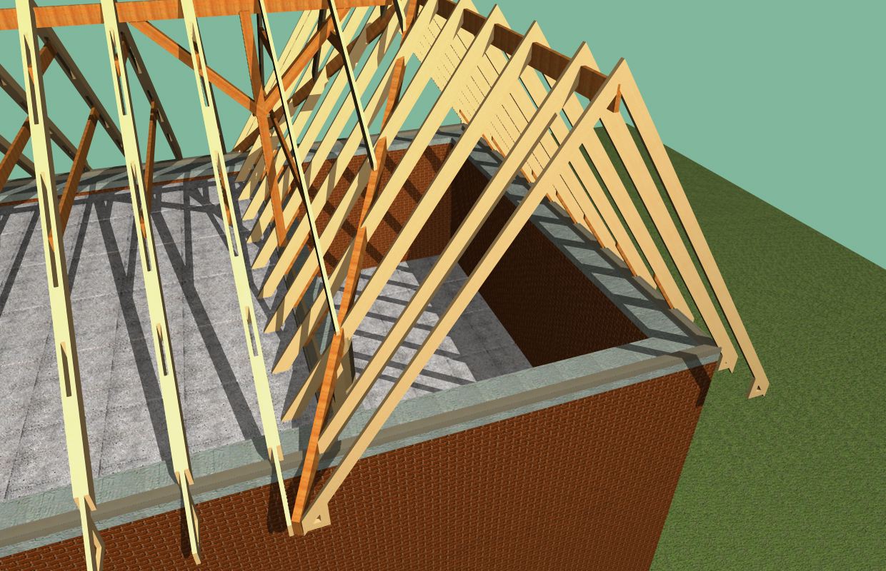

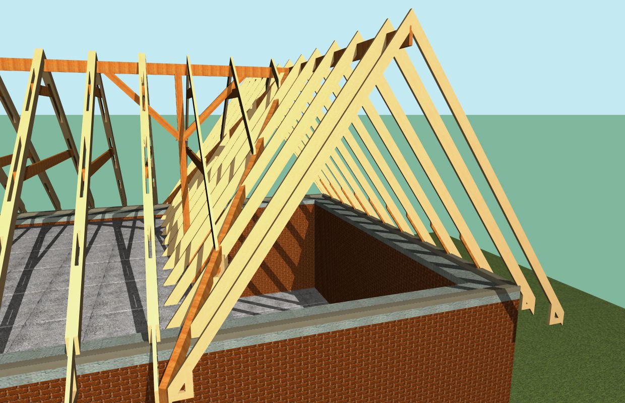

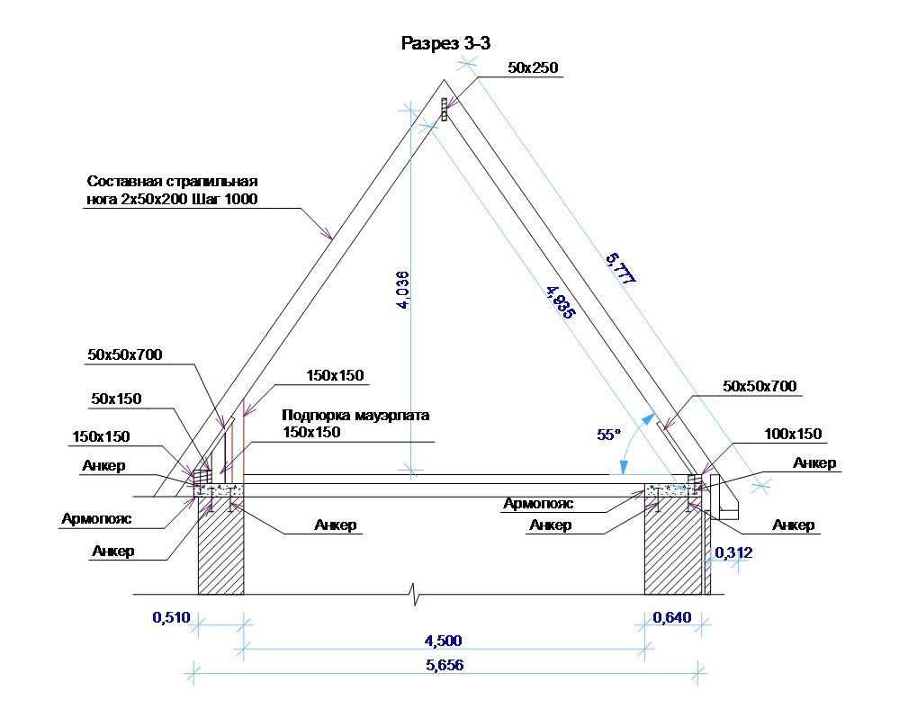

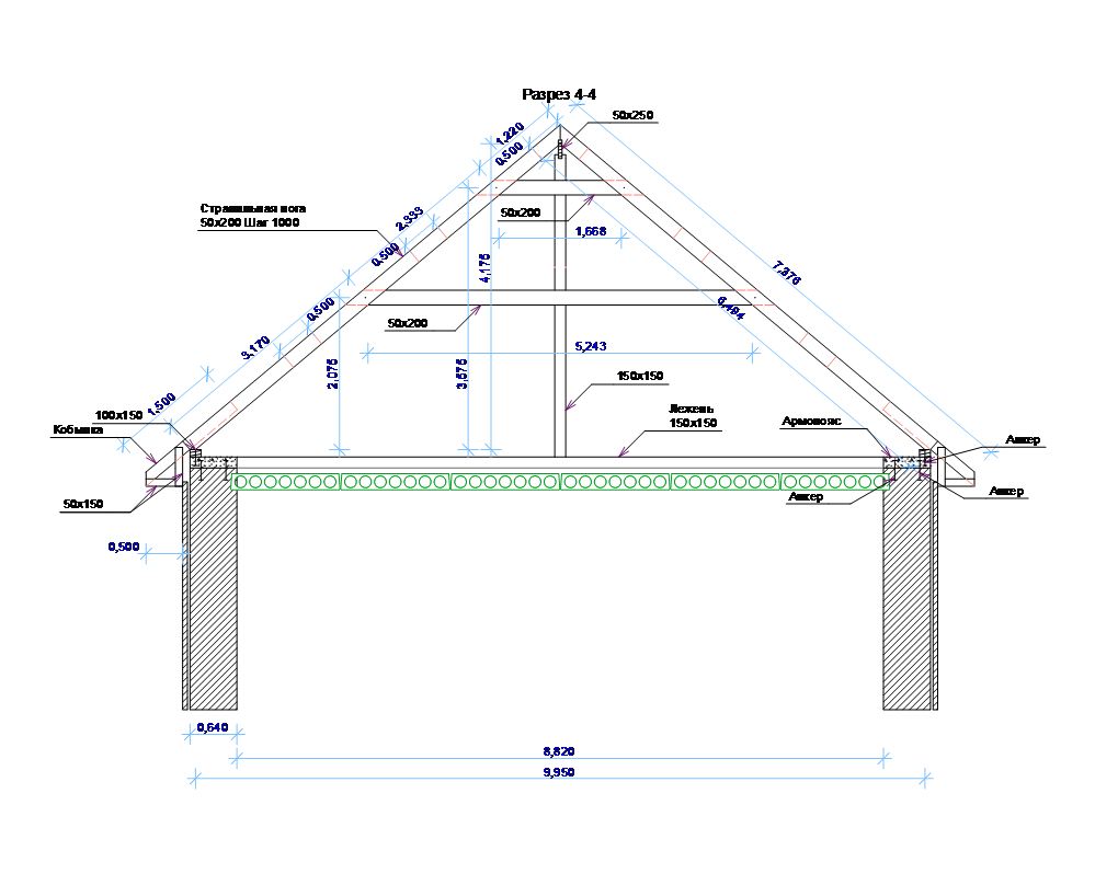

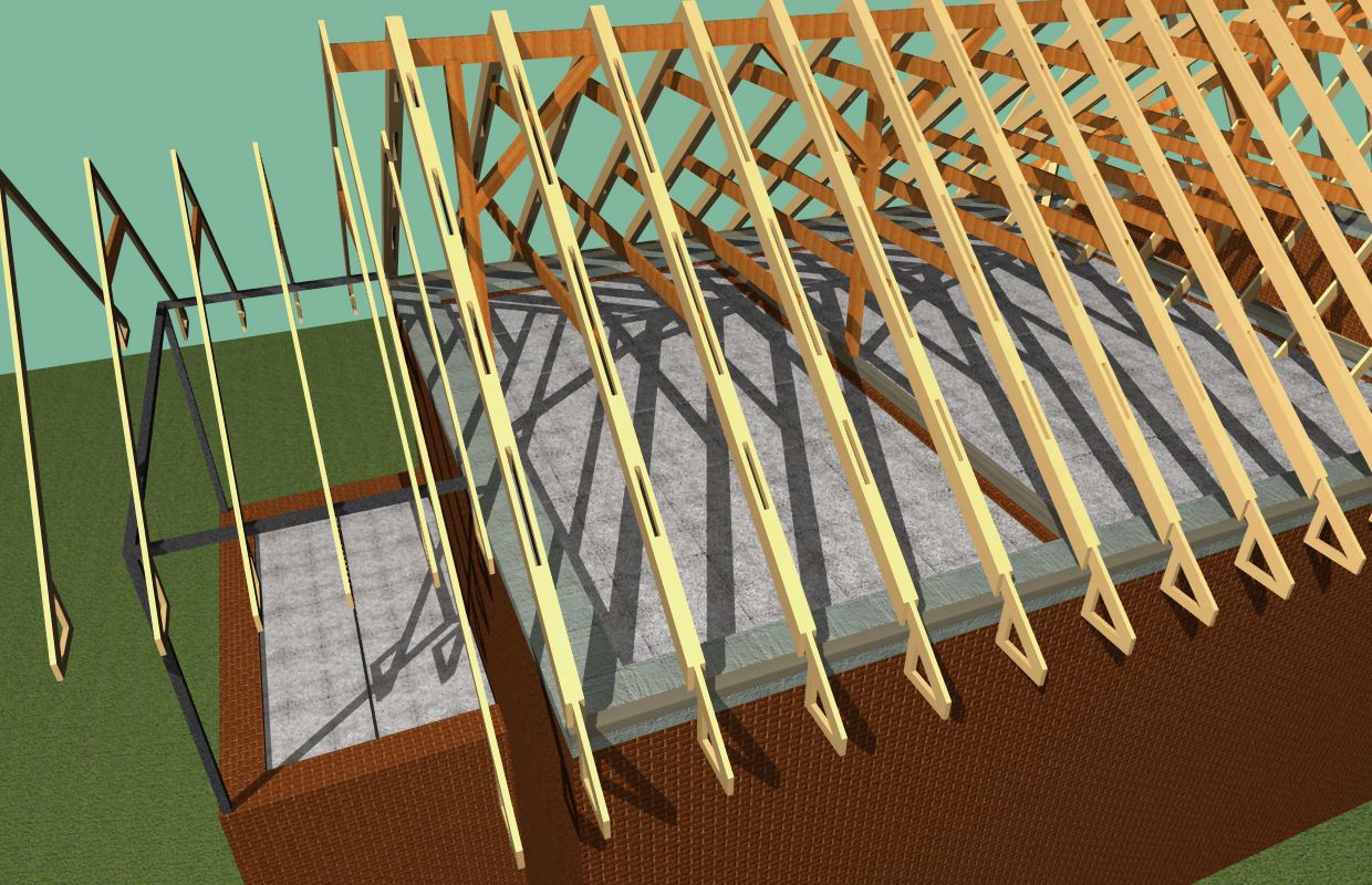

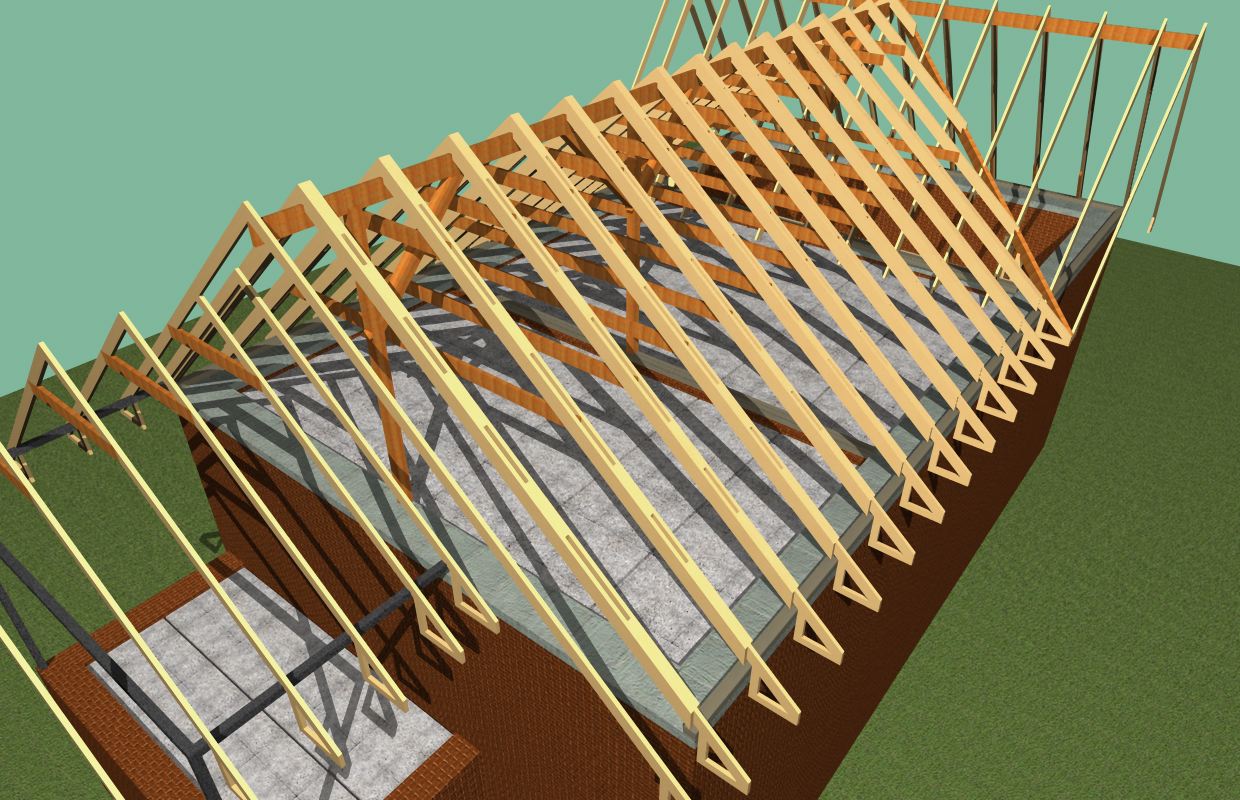

я начинающи в этом деле, поэтому буду рад любому совету от специалистов как по узлам, так и по страпилам.
за последние дни поиска решений, навоял кое что вот посмотрите, оцените пожалуйста

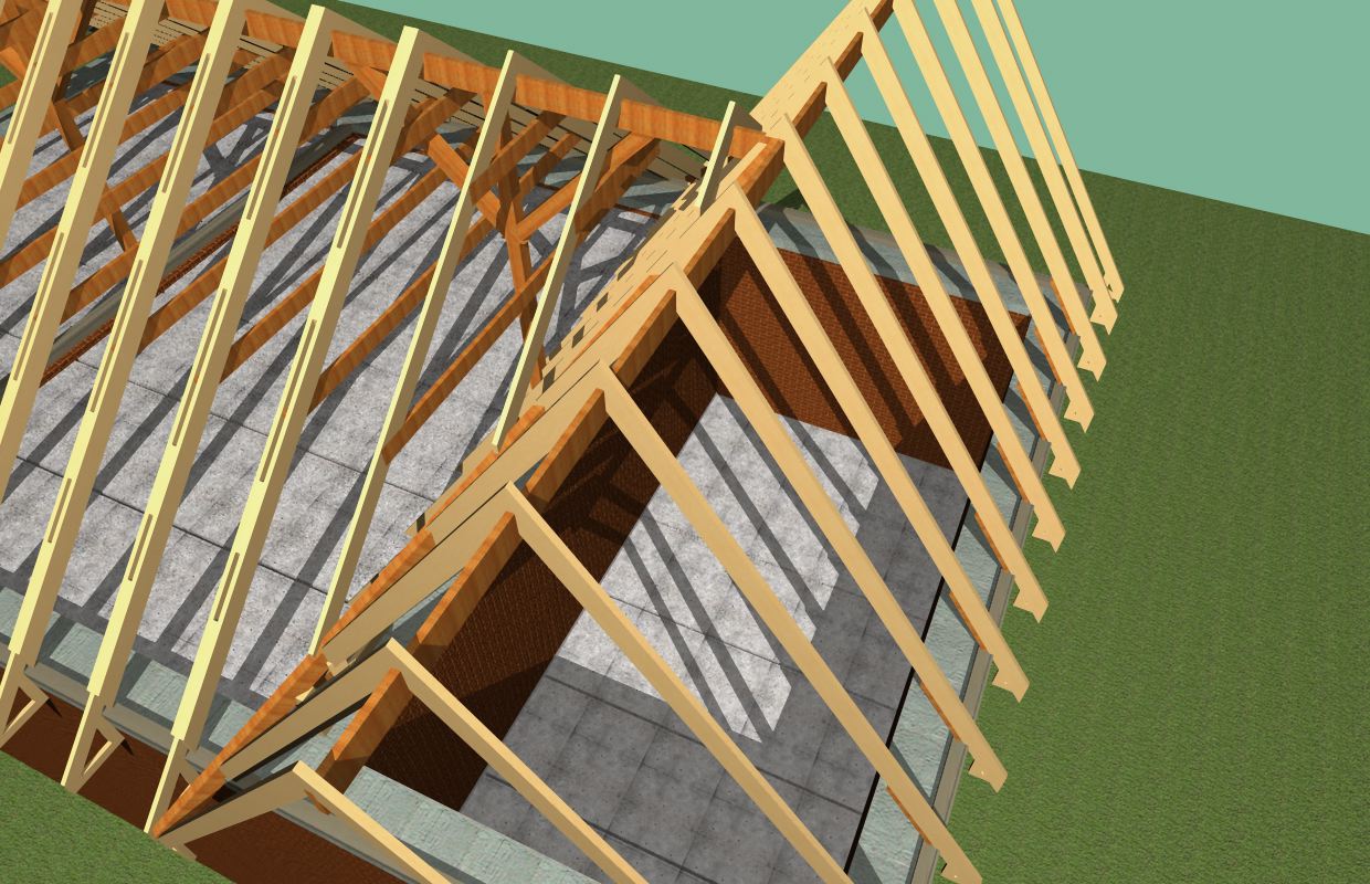

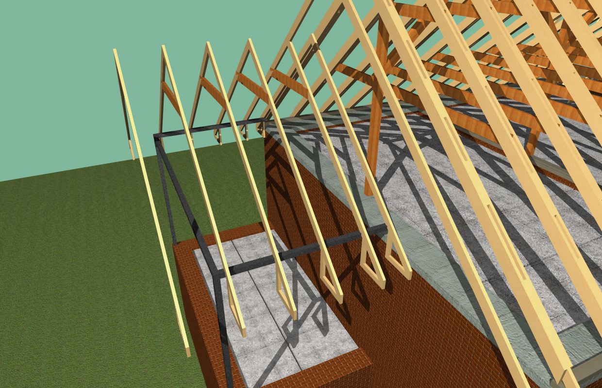

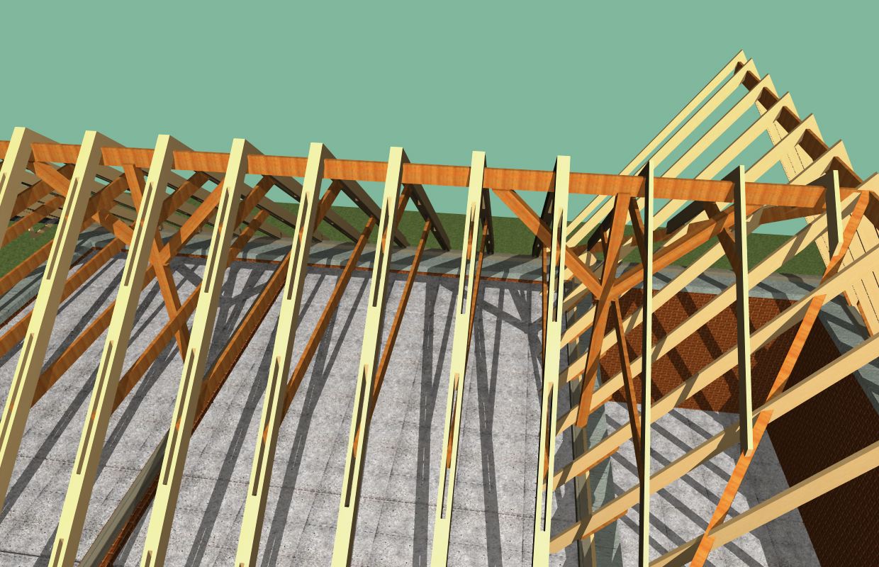

вот еще

 Заголовок сообщения: Re: Нужна помощь со стропильной системой
Новое сообщениеДобавлено: 11 мар 2012, 19:27
Сообщения: 256
Везде холодный чердак? Утеплять будете по скату или перекрытию!?
Новое сообщениеДобавлено: 11 мар 2012, 22:47
Зарегистрирован: 06 мар 2012, 17:15
Основная часть точно холодная с вентилируемым пространством, а та часть что справа если смотреть на главный фасад (там где окна с косым верхом) пока не известно. подумать надо будет ли смотреться, там бильярдная планируется, а на данный момент чердак. в общем возможно будет утепляться перекрытие, возможно ЖБ плиты лягут, а может и по скату будет утепление
Новое сообщениеДобавлено: 12 мар 2012, 00:24
Сообщения: 256
В любом случае рекомендовал бы уменьшить шаг стропил. Оптимально в районе 58 см между ними. В таком случае (при необходимости) утеплитель плитный войдет в распор. Да и при устройстве сплошного основания проще будет кроить фанеру или ОСБ под битумку.
А крепиться будете на пластинах?
Новое сообщениеДобавлено: 12 мар 2012, 01:31
до 58 на участке где возможно будет теплая кровля я так понял?
крепиться где именно? будут шпильки, крепежные пластины и уголки усиленные

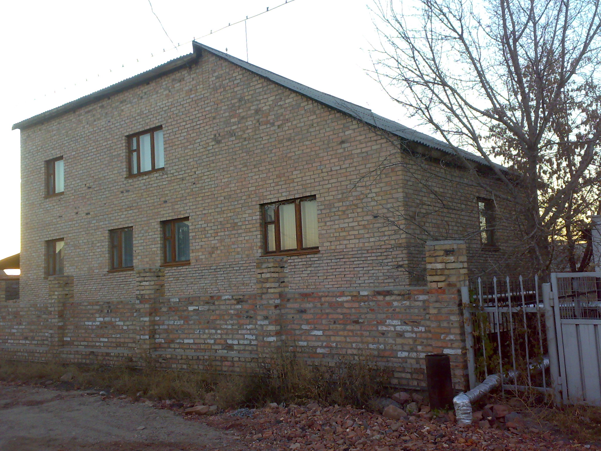

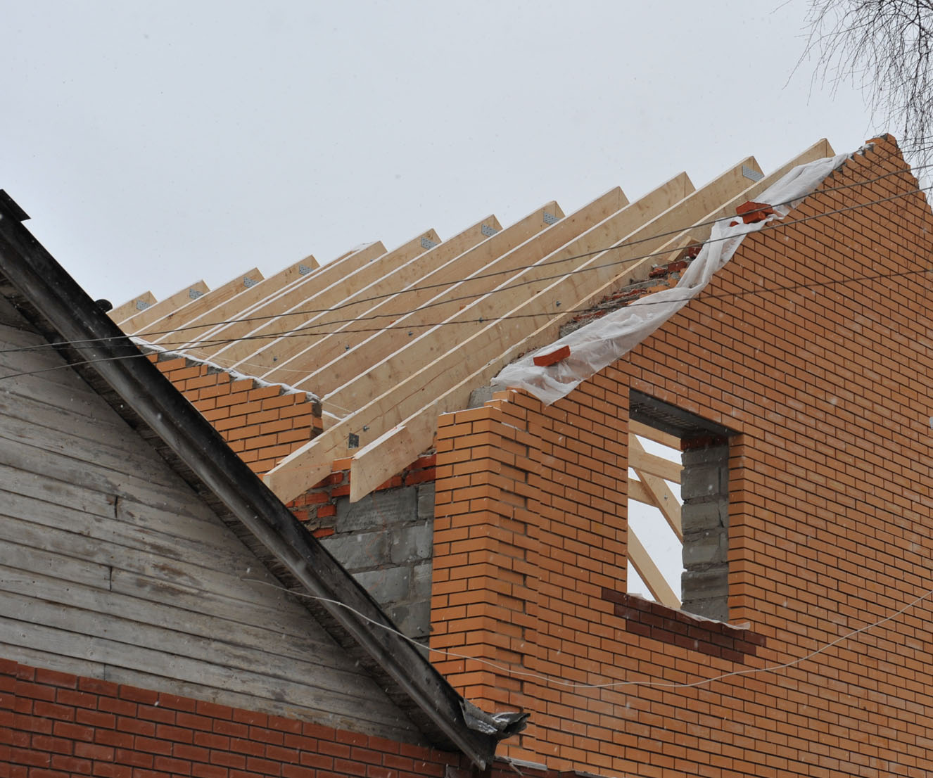

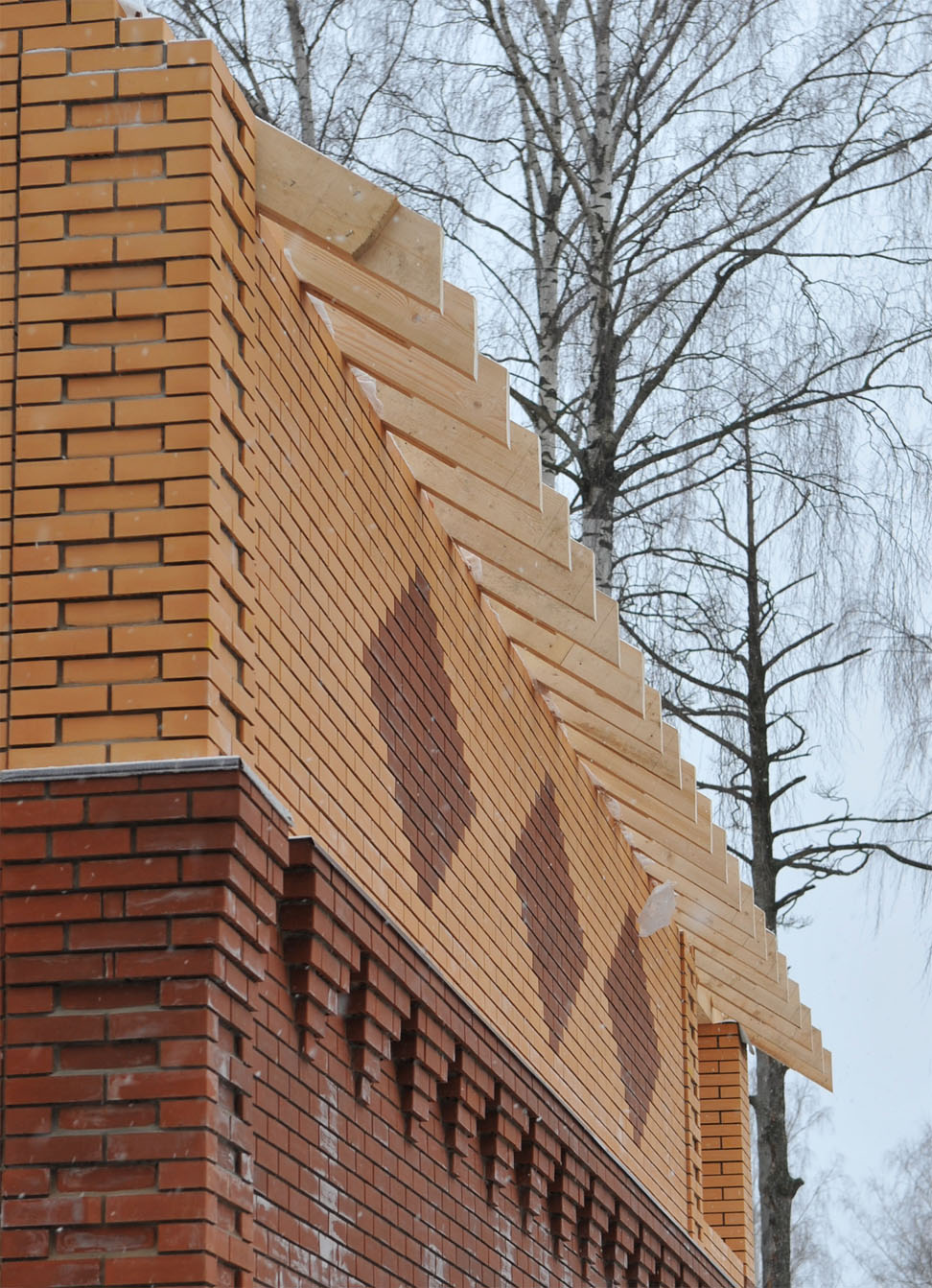

Кровельщики собрали кровлю в дереве (стропильную систему). Но меня смущает то, как они нарастили нижнюю часть стропил в районе карниза.
Правильно ли это? Прошу прокомментировать..
Что именно Вас смущает, по карнизу будет идти нагрузка?

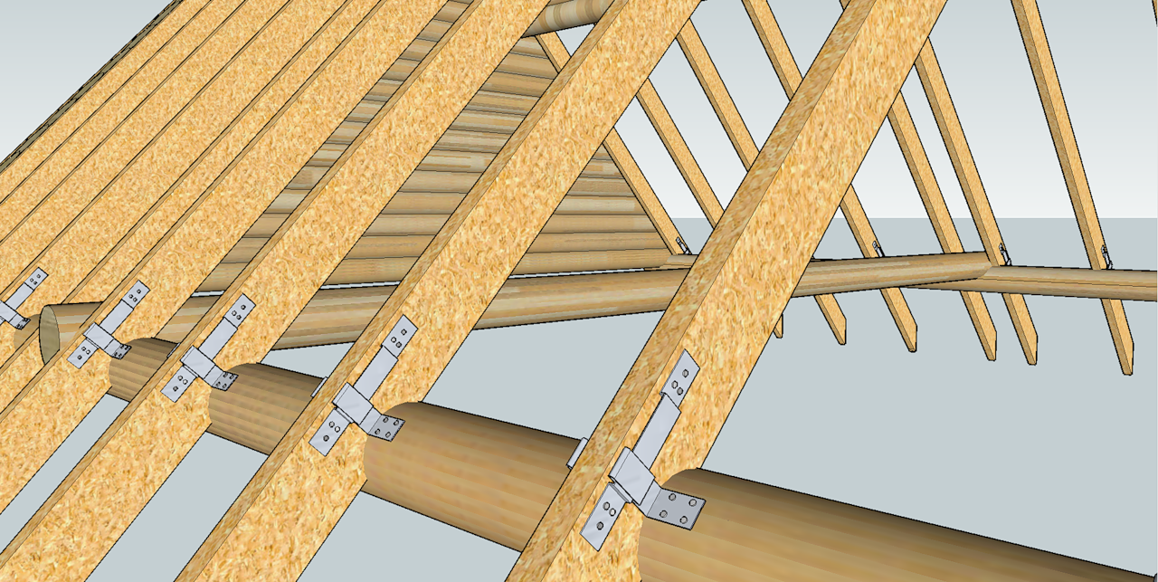

Ищу варианты устройства скользящей стропилки на деревянный дом.
Нашел рисунок, но есть совсем не большие сомнения в достоверности.
Это самый правильный вариант устройства скользящей стропильной системы????
stropilka.png [ 1.16 Мб | Просмотров: 12130 ]
Новое сообщениеДобавлено: 26 фев 2013, 00:01
"Скользящая скоба" так может стоять, но............ не везде, да и не на всяком срубе. Вариантов устройства скользящей стропильной группы всего 1 - стропила при усадке сруба должны "СОСКОЛЬЗНУТЬ"!
А вот способов исполнения много и зависит это от многих факторов - из какого материала будут стены, какая планировка помещений, архитектура и т.д. Спрашивайте конкретно пожалуйста, тем более если Вы уже выбрали проект, а то окажется, что нужен другой вариант.

михаил писал(а):
Нагрузка конечно будет идти. Кровля планиурется - битумная черепица.
Кроме того, там нет муэрлата вообще!
