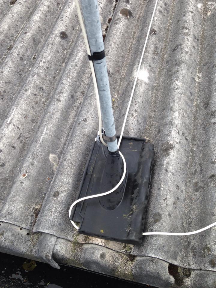

Наиболее близкая тема, к прикрепленной фотографии.
не понятно в чем тут была заморочка. Почему именно черепичку поставили на волны?!
SAM23422.jpg [ 148.24 Кб | Просмотров: 18915 ]
 Заголовок сообщения: Re: Ах, какие кроссафчеги.... :)
Новое сообщениеДобавлено: 10 июн 2014, 11:02
Сообщения: 516
потому что это специальная черепичка , имеющая "проходку" под трубу. Эрзац своеобразный .
Новое сообщениеДобавлено: 28 авг 2014, 17:14
Сообщения: 633
Есть еще версия. Это как раз черепичка осталась от старой кровли, а вокруг все поменяли :lol:

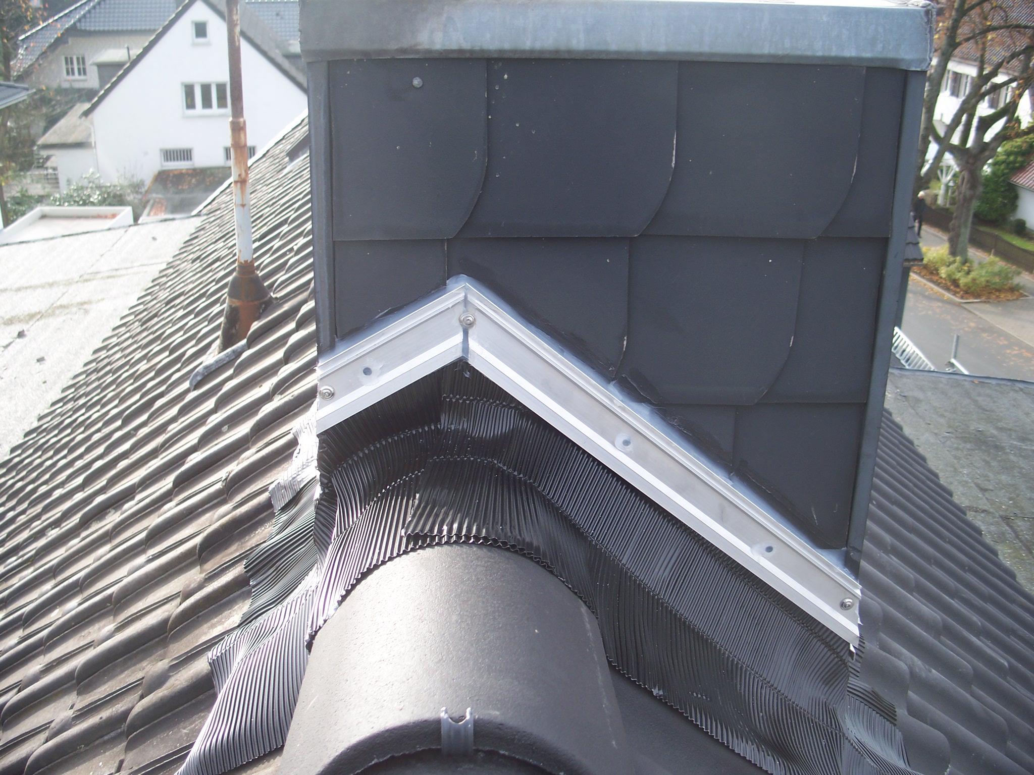

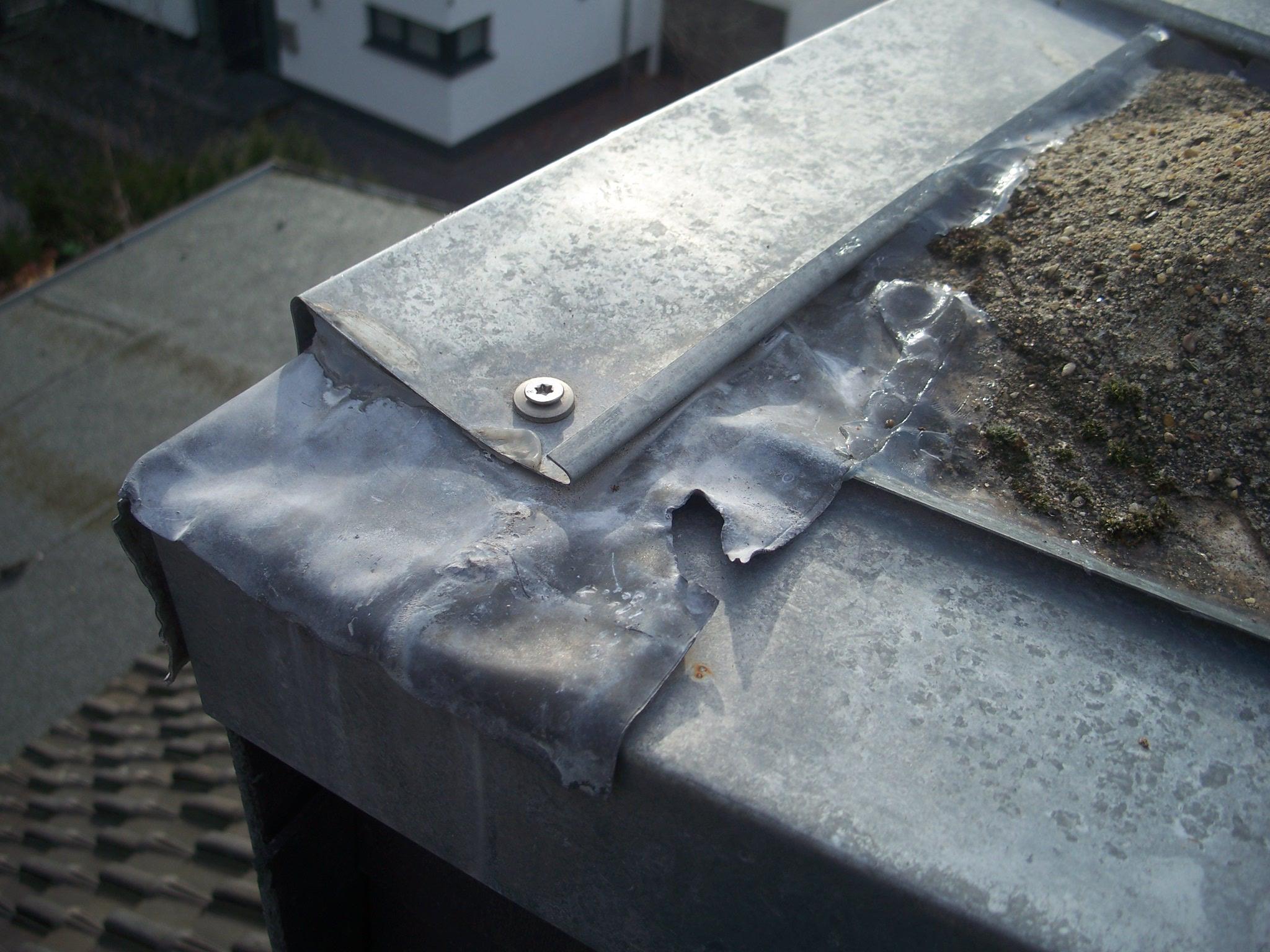

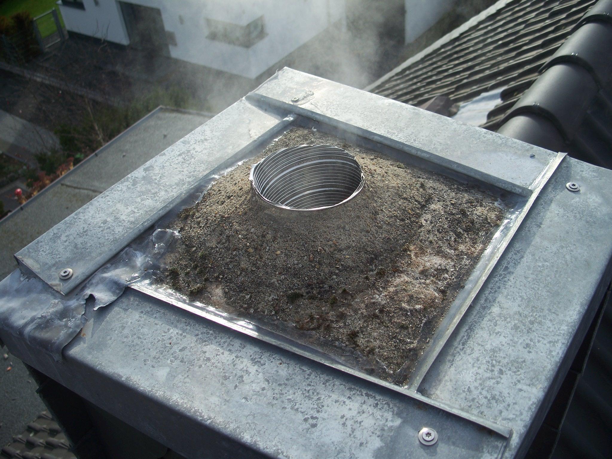

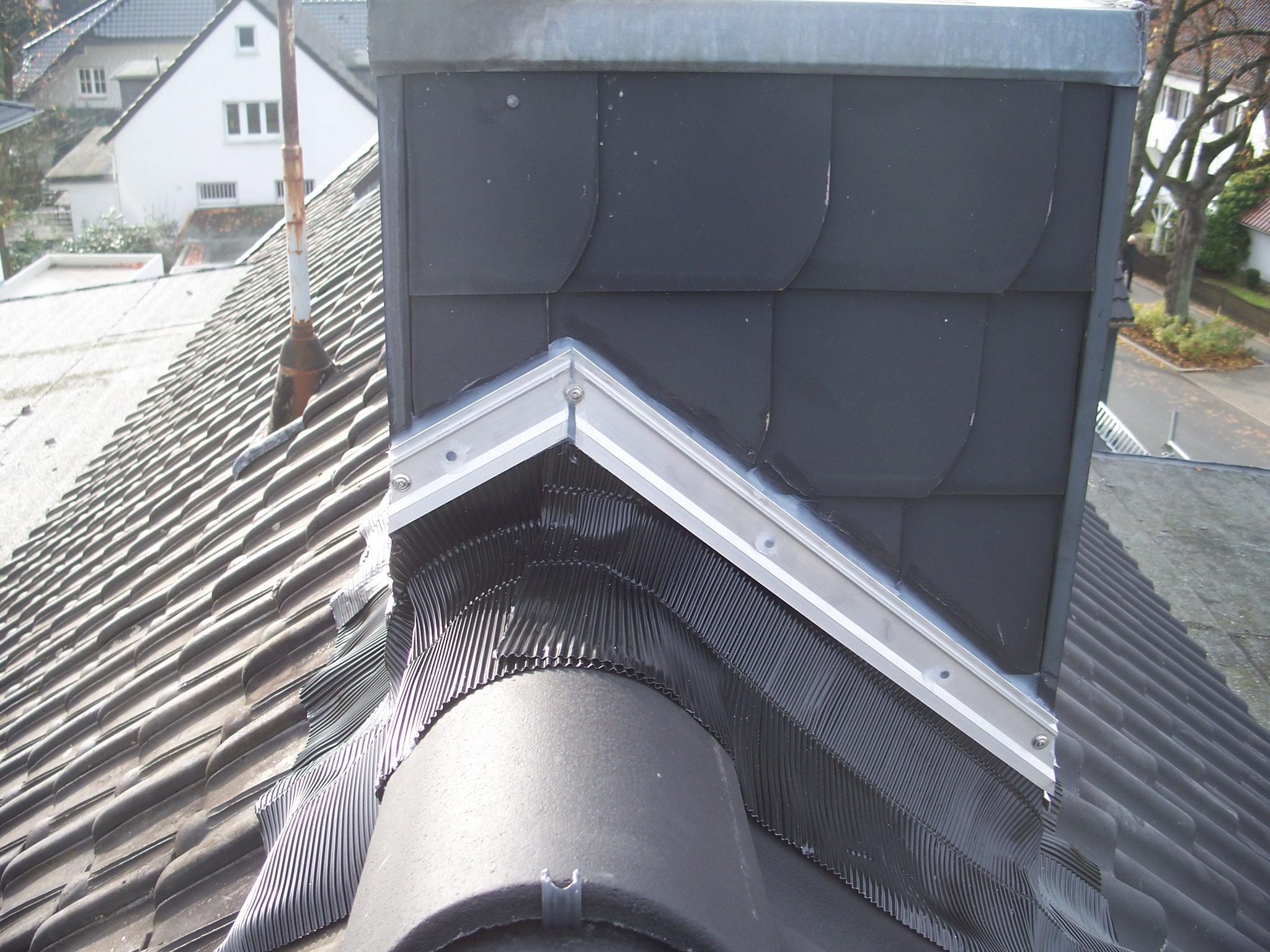

Из серии крассафчегов. Правда не русских..
39_o.jpg [ 451.36 Кб | Просмотров: 16390 ]
03_o.jpg [ 342.72 Кб | Просмотров: 16390 ]
23_o.jpg [ 408.1 Кб | Просмотров: 16390 ]
9797_o.jpg [ 270.31 Кб | Просмотров: 16390 ]
Новое сообщениеДобавлено: 16 дек 2014, 00:51
Сообщения: 141
Боже, какое уродство.
Так ужасно надо еще постараться сделать! :shock:

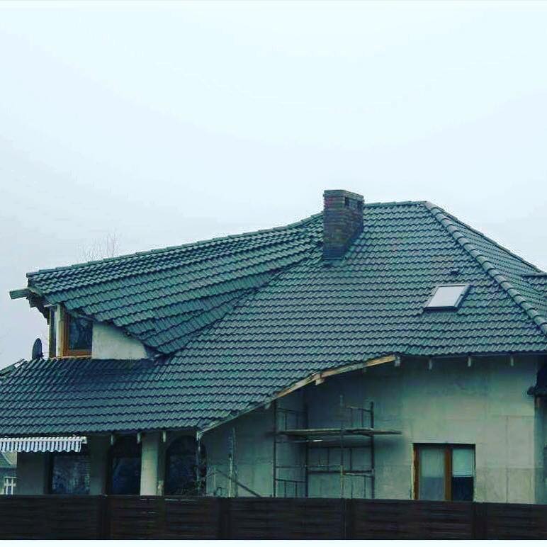

Этот объект мог бы подойти во многие темы на форуме как наглядное пособие по тому, как не надо делать кровли.
1431.jpg [ 65.36 Кб | Просмотров: 12415 ]
Новое сообщениеДобавлено: 05 июл 2017, 18:55
Сообщения: 257
Ну каким же надо быть недалеким, чтобы такое соорудить у себя. :shock: Причем я думаю, что заказчик, автор проекта и исполнитель это одно и тоже лицо.
Либо все делалось совсем без заказчика.
