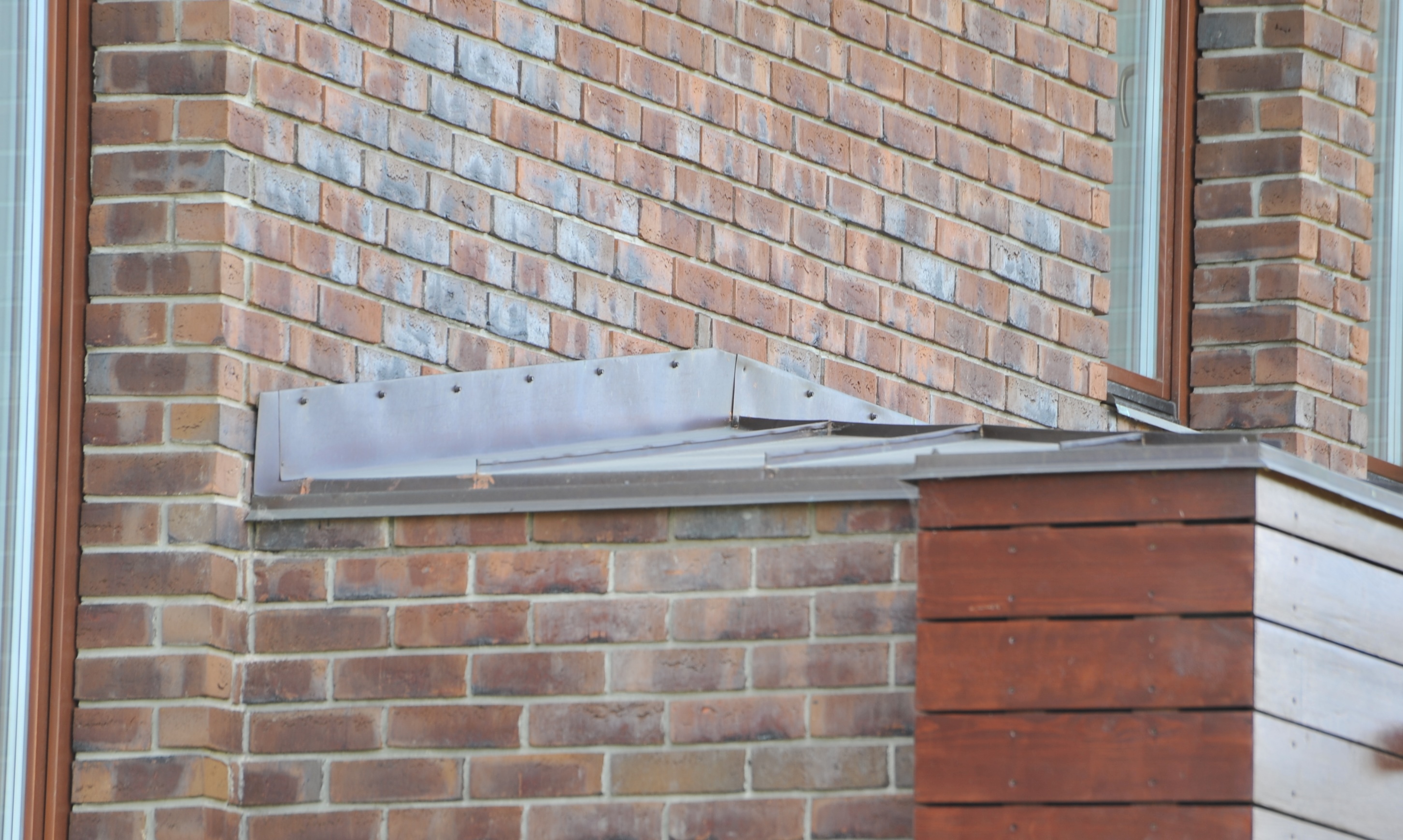

Элитный поселок на Рублевском шоссе. Очень дорогой дом. На основной кровле (под керамической черепицей) куча проблем. Так даже маленькую пристройку нормально фальцем закрыть не смогли. Примыкание естественно течет.

Ох... знаю я этот Клинкерный кирпич! Дорогущий просто абзац... если менять примыкания, то дырок налепить лишних будет не к добру этому клинкерному кирпичику...
Re: И крайних уже не найти
Burbon писал(а):Ох... знаю я этот Клинкерный кирпич! Дорогущий просто абзац... если менять примыкания, то дырок налепить лишних будет не к добру этому клинкерному кирпичику...
Наверное - было очень жарко... Ответ из серии - в огороде бузина, в Киеве дядька.
Речь о премыканиях, а не о кирпиче...
здесь тоже есть кирпич, но его аккуратно накрыли, уже лет 5 стоит и ни каких проблем не наблюдается.
А еще ребята выполники красивую работу с очень специфичным кирпичем - он был специальным образом пережжен - там одних буров поменяли больше 2 десятков.
http://www.kijanka.org/forum/index.php?topic=3125.0
Так что - не надо примыкания менять - их надо правильно делать.

А вот соседний элитный дом, который продается за несколько миллионов не рублей.

DoctorS писал(а):А вот соседний элитный дом, который продается за несколько миллионов не рублей.
Вот из-за таких домов в дальнейшем и не любят фальц...

Ндааа. Элитный :lol:
кровлю полностью менять, а для новых хозяев это будет сюрпризом видимо.
Думаю сюрпризом это вряд ли станет. Такие проблемы только слепой не увидит!
Другой вопрос, что земля в этмо поселке стоит столько, что таких крыш можно сотню новых построить.
Поэтому для покупки дома это не будет определяющим.
