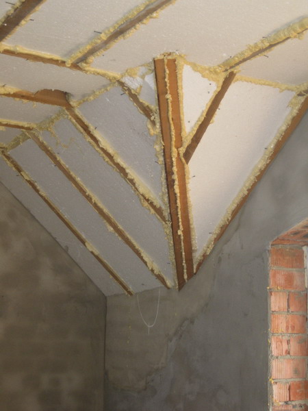

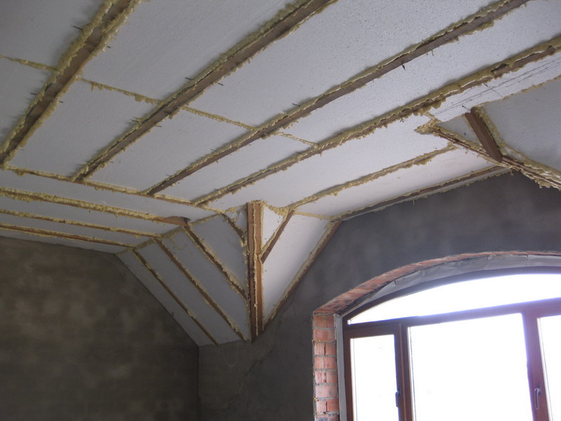

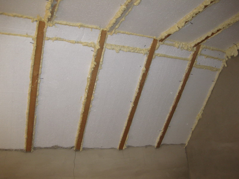

Объект в Иркутске. Видимо там очень холодно, подрядчик подошел с фантазией. Без комментариев :)
фото 477_resize.jpg [ 101.16 Кб | Просмотров: 19771 ]
фото 462_resize.jpg [ 109.35 Кб | Просмотров: 19771 ]
фото 461_resize.jpg [ 66.96 Кб | Просмотров: 19771 ]
 Заголовок сообщения: Re: Мостики холода
Новое сообщениеДобавлено: 09 ноя 2010, 22:41
Похоже, у заказчика был дармовой пенопласт и монтажная пена.
Другого объяснения трудно найти...
Спасибо за фото.

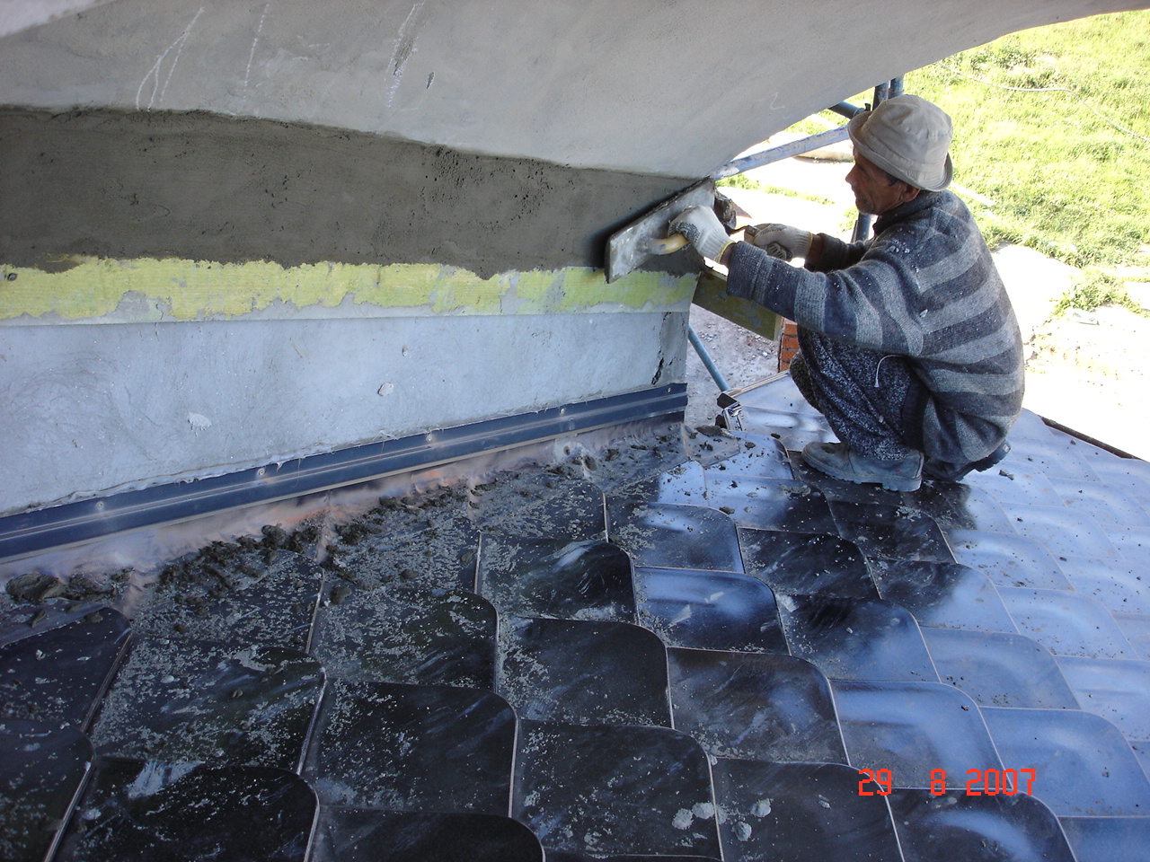

Это даже мостиками назвать язык не поднимается. Могу лишь добавить, что данные работы выполняли братья славяне...

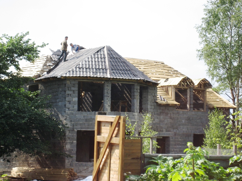

Новое сообщениеДобавлено: 16 апр 2012, 19:00
Сообщения: 90
:lol:
Фотографии 006.jpg [ 255.36 Кб | Просмотров: 19146 ]
Новое сообщениеДобавлено: 16 апр 2012, 20:31
Сообщения: 79
Да,знатная кровля.. Да и обрешетка под стать.. :D

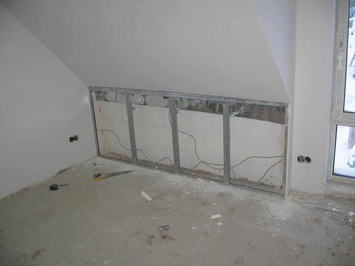

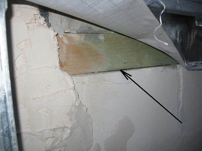

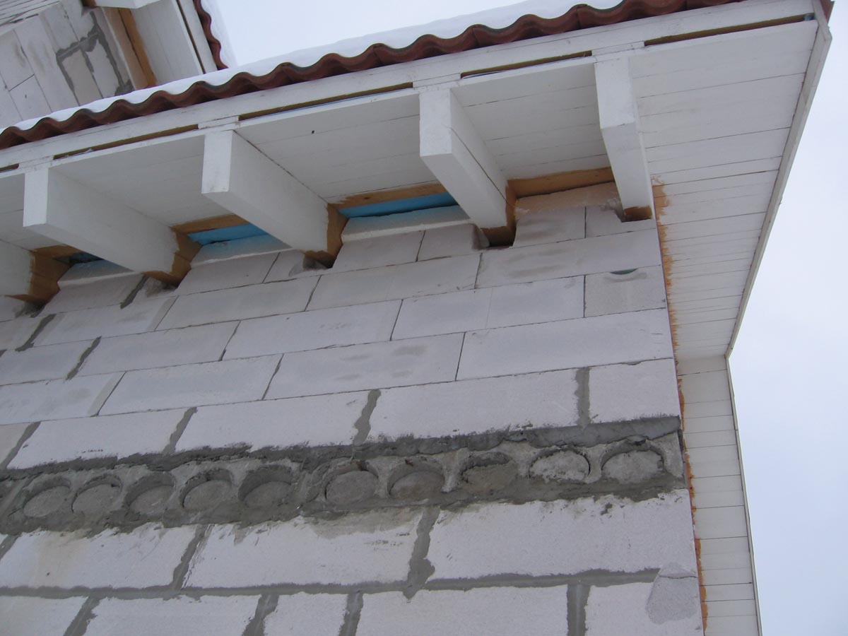

Актуальна ли ещё информация по мостикам холода?
Выложу несколько фото самых проблемных мест в мансарде с точке зрения мостиков холода. Может быть это проблема конкретного поселка, но проблема зафиксирована в нескольких (во всех?) домах построенных разными фирмами. Изначально дома в поселке позиционировались, как пассивные, но первая же зима разрушила эту теорию.
Можно допустить, что это место где крыша опирается на стену, должны были утеплять отделочники, но зимой провели тепловизионное обследование 5-ти домов после разных бригад отделочников и везде поверхностные температуры близки к 0.

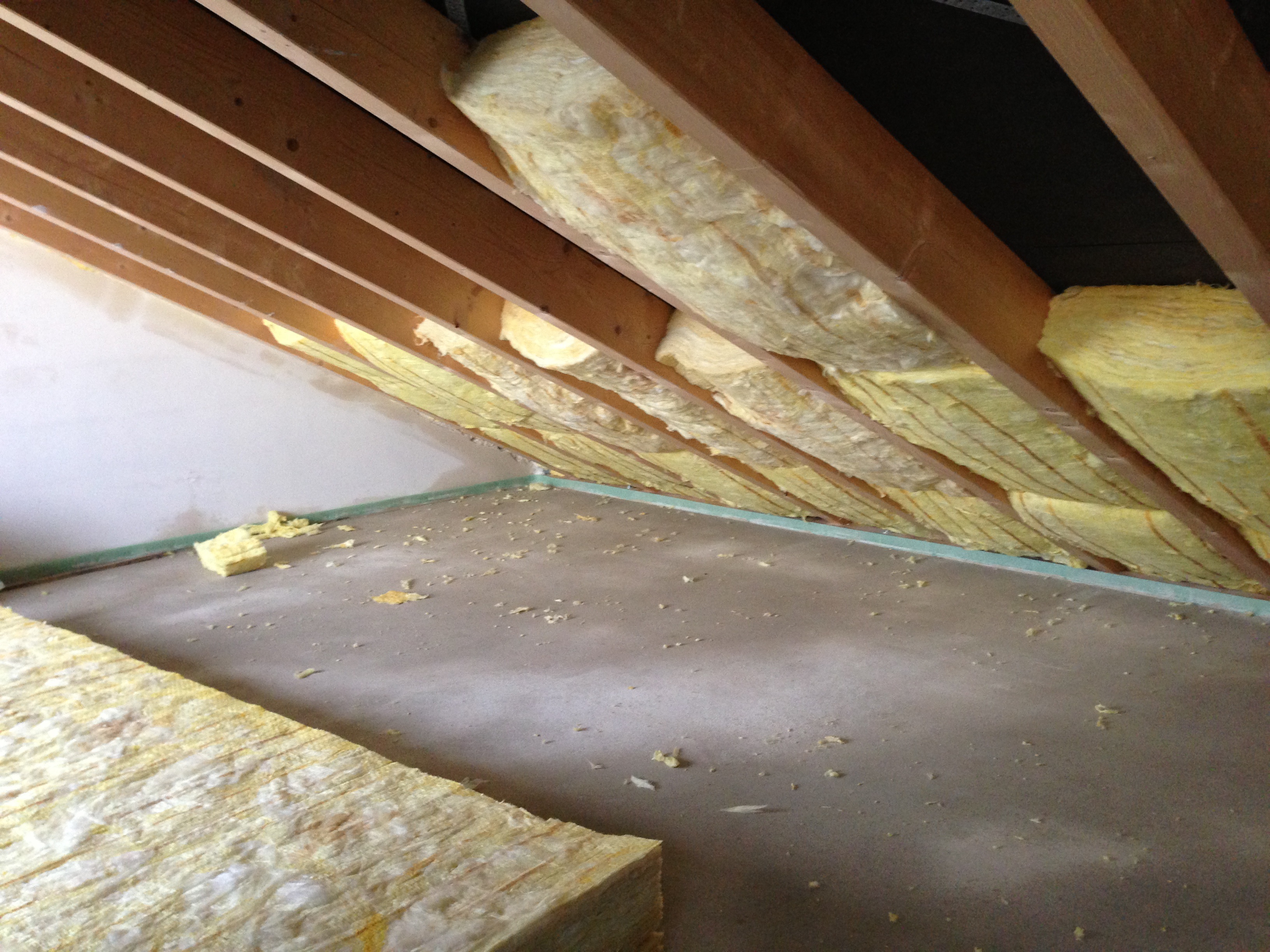

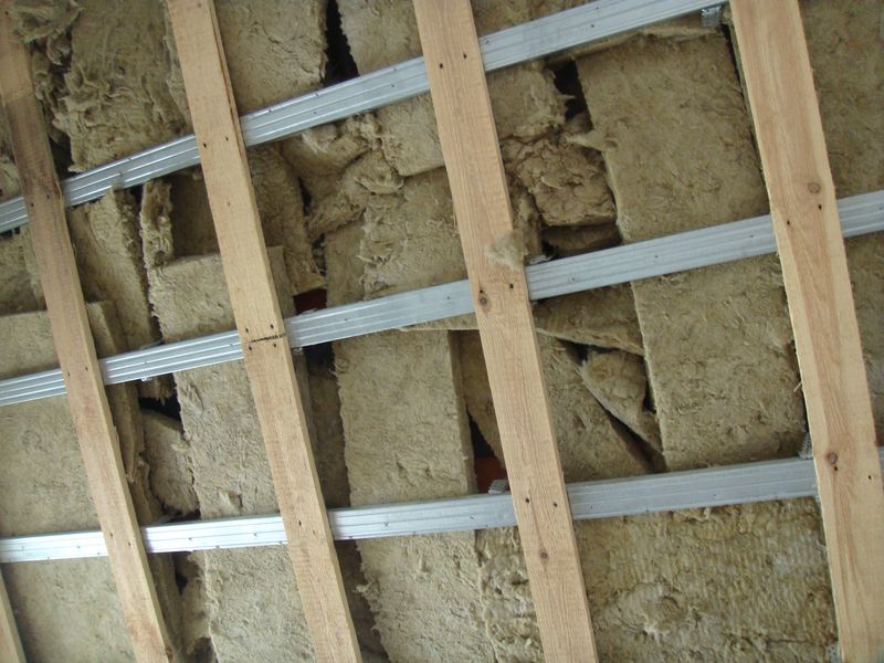

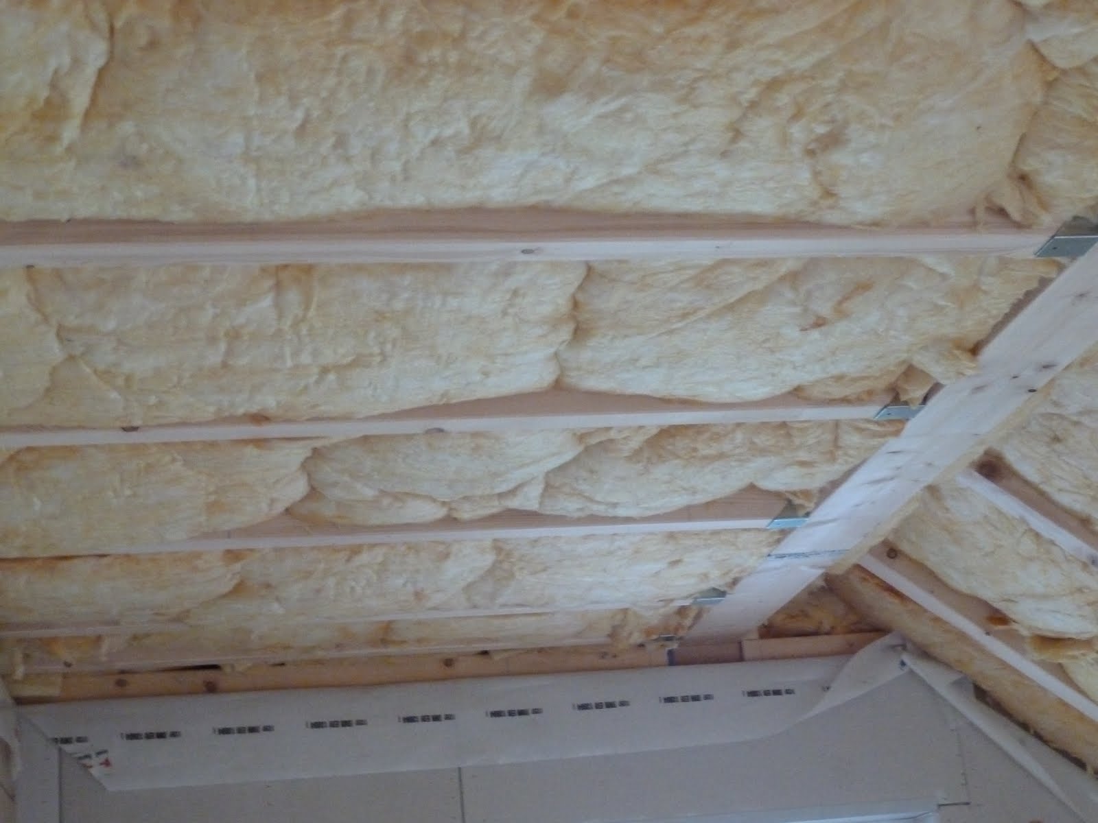

Типичные дефекты при утеплении между стропил.
Обычно такое бывает при работе с мягкой стекловатой.

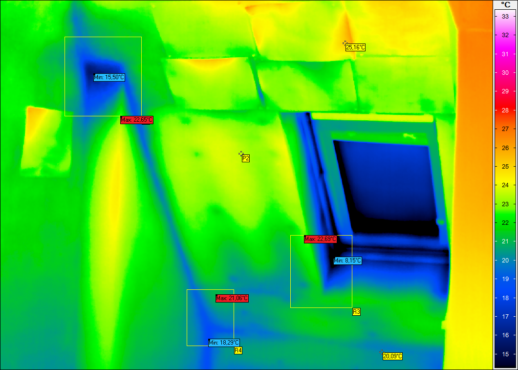

На сегодняшний день съёмка термокамерой является одним из основных достоверных способов неразрушающего контроля мостиков холода (без вскрытия...).
Можно безошибочно определить критические места, но невозможно точно сказать, что является причиной - дефект монтажа утеплителя, пароизоляции, недостаточная вентиляция или другая причина.
Тем не менее, я могу рекомендовать такое обследование домовладельцам до момента принятия работ для собственного спокойствия (будет меньше причин искать на нашем форуме ответ на вечный вопрос: как спасти мою крышу???!!).
Некоторые ответственные фирмы сами проводят такой контроль в ходе работ. Это несёт хороший лечебный эффект - кровельщики понимают, что от "большого брата" скрыть дефекты и халтуру невозможно, за всё придётся платить из своего кармана. В итоге качество работ заметно повышается, проблемы с браком стремятся к минимуму, репутация фирмы растёт, а вместе с этим - прибыль компании.
ThermoControl_10.png [ 494.39 Кб | Просмотров: 16418 ]
Комментарий к файлу: Максимальные потери тепла - в районе примыканий к трубам.
